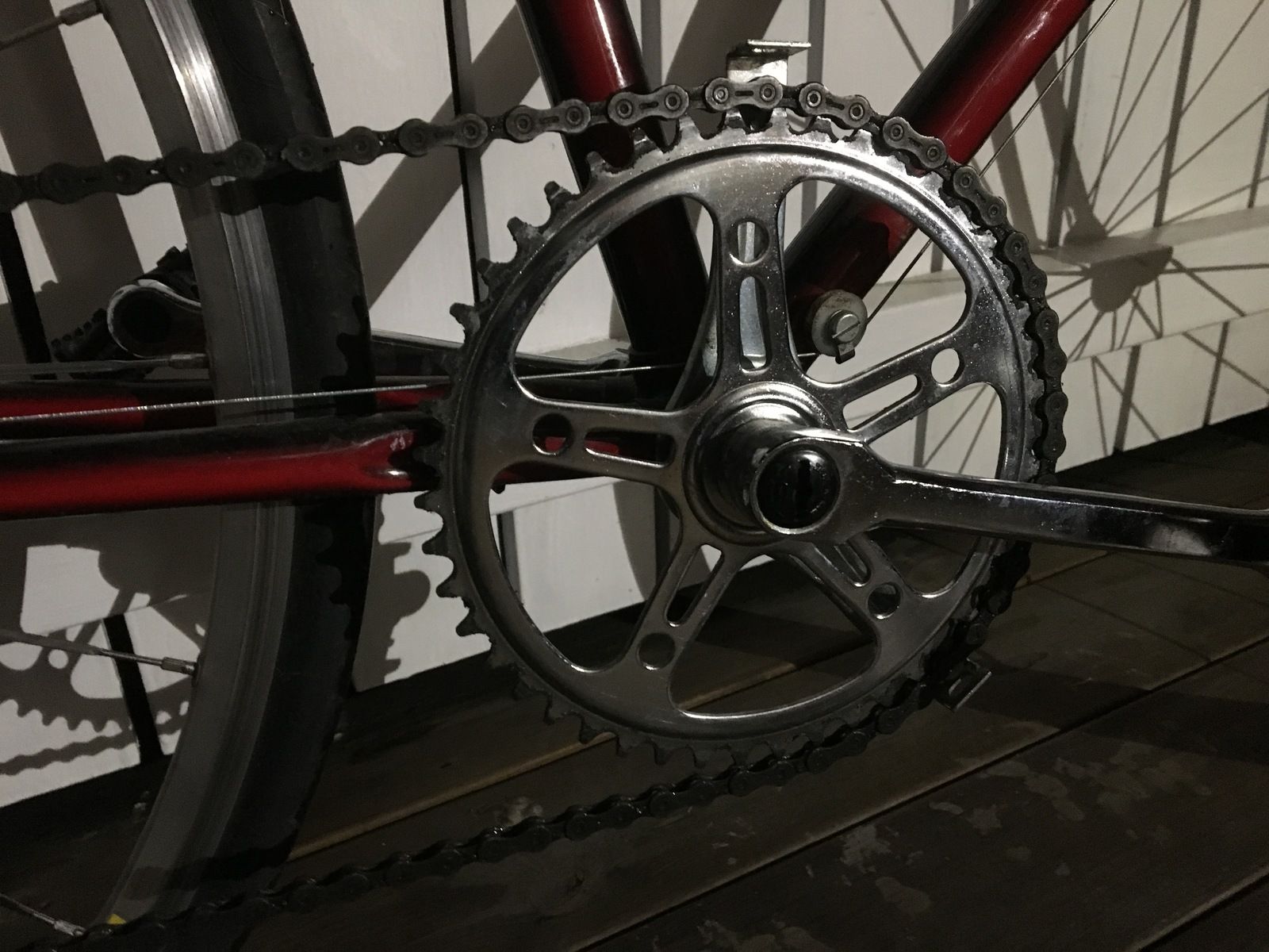

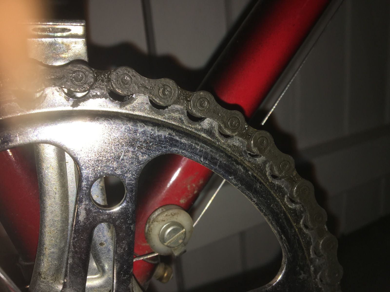

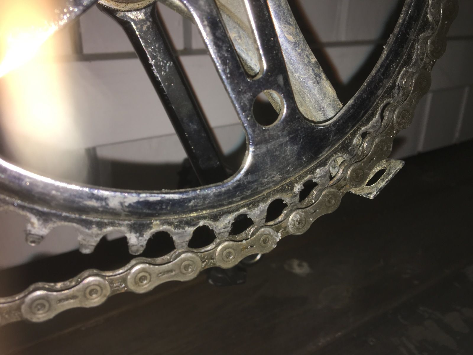

Det var det jag tänkte först. Men det känns nästan som att länkarna har fel längd, kan det vara så?
Se bilder nedan:
På delar av varvet ligger alltså kedjan bra, men på en annan del så ligger tänderna an mot nitarna på kedjan. Jag trodde alla kedjor hade samma längd mellan nitarna?
Ingenting på cyklen har iofs tum som standard. Infästningen för styret är 25.0mm, gaffelröret 22.0mm och sadelstolpen 25.8mm.

Eftersom den inte kommer ner i botten på kuggen så blir delningsdiametern större och länklängden upplevs som för kort.
Det kommer dessutom växla mycket bättre med en riktig kedja med utstickande nitar.

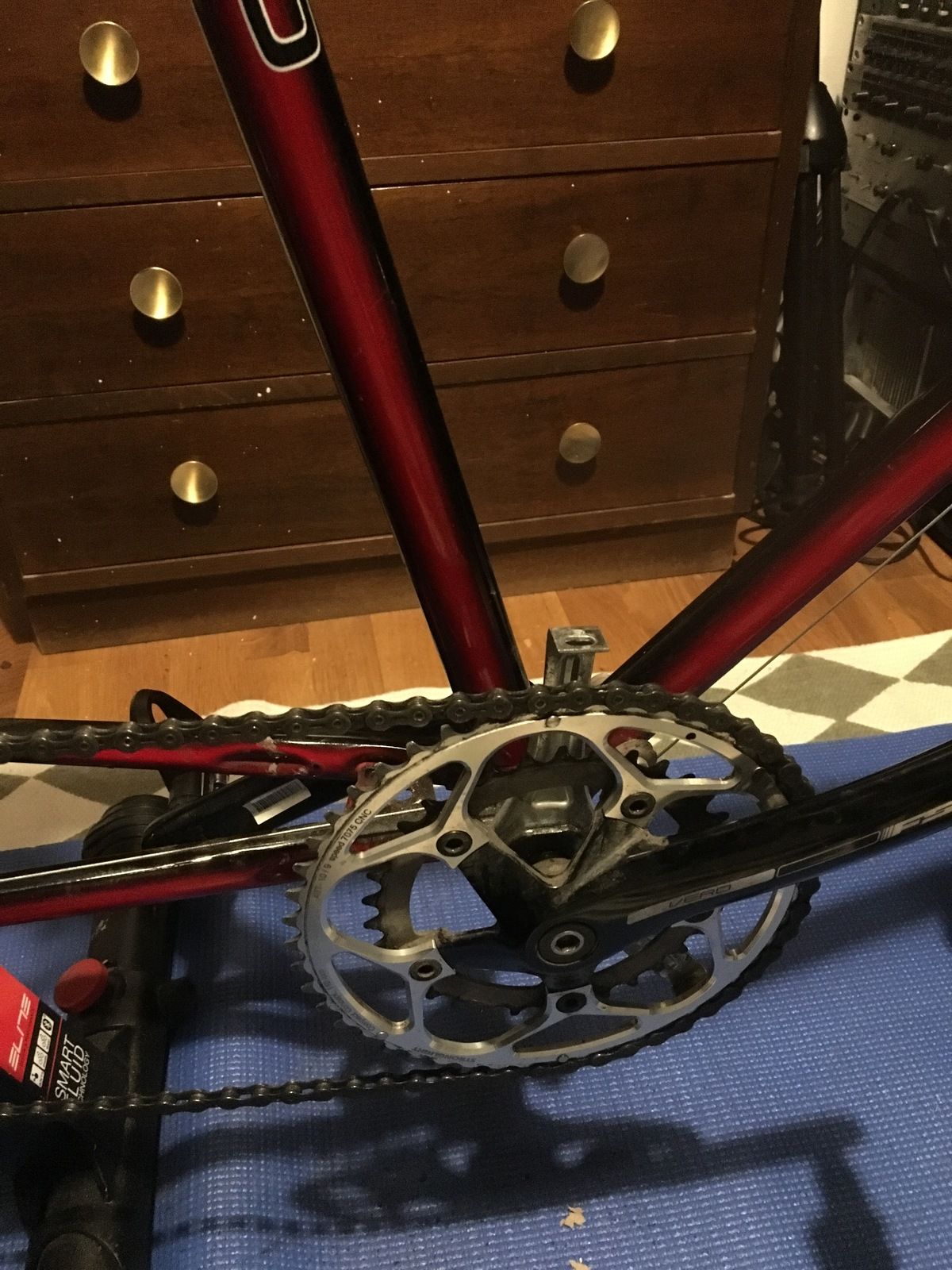

Jag tror jag på något vis ska försöka få på en tiodelad krans fram istället, jag har några såna som ligger och skräpar.
Antingen försöka skruva fast det i de befintliga hålen som sitter på nuvarande vevparti eller byta vevparti helt.

Jag tror nog att jag ska försöka byta vevparti. Då det är fyrkantsaxel på vevlagret så inbillar jag mig att det går att få tag på något billigt.
Dock så har jag en ganska trög trainer (går inte att ändra motstånd), så jag skulle behöva köra 34t på vevpartiet. Det verkar som att de flesta gamla vevpartier till äldre cyklar är byggda med 130mm bcd? Var är bästa källan till att hitta billiga110mm vevpartier för fyrkantsaxel? Eller är det bara att köpa ett nytt Claris-vevparti som gäller kanske...

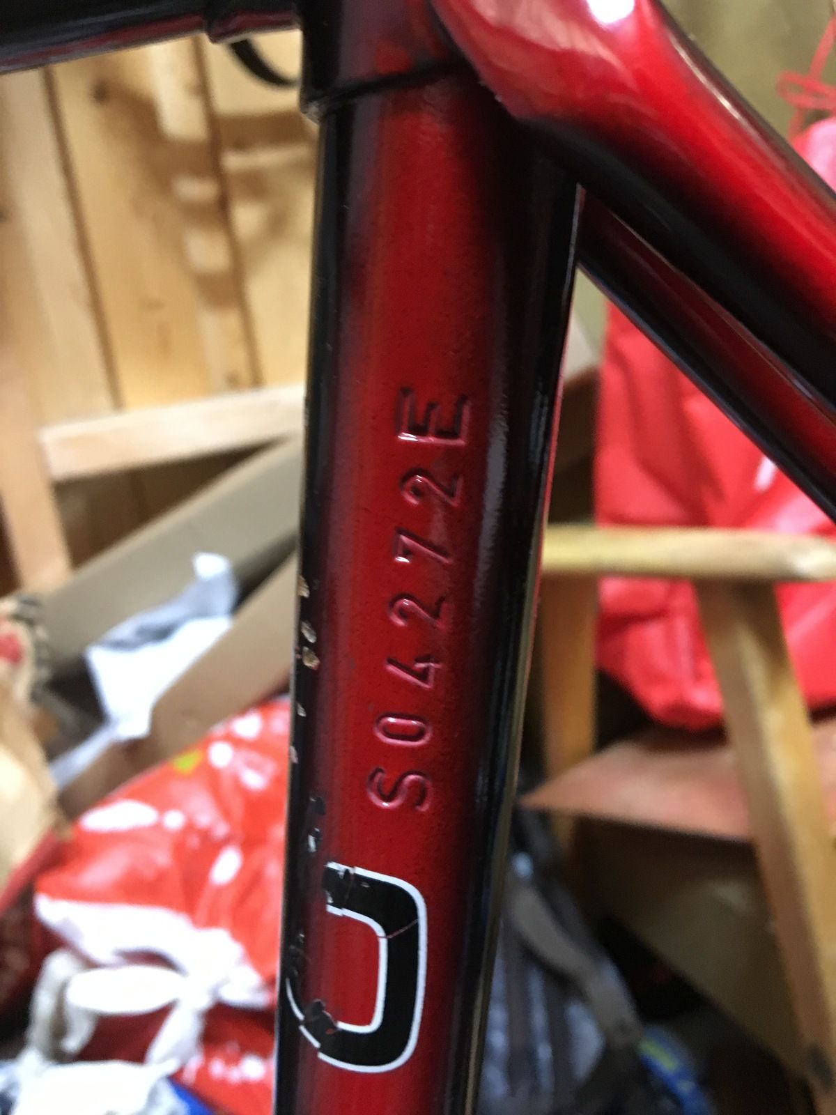

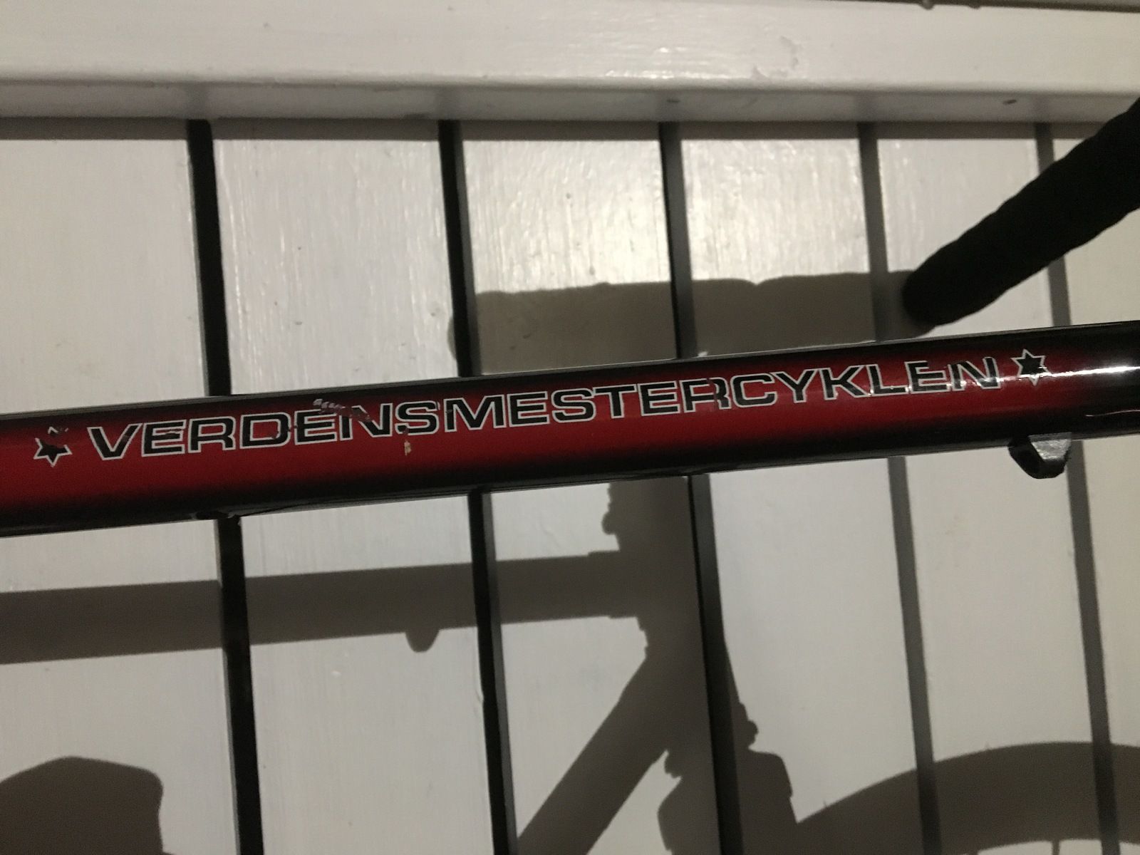

Följdfråga: är det någon som vet årsmodell på cyklen?
Muffad stålram, ingen rost på ramen. Bokstaven E i serienumret antyder antingen år 1989 eller 2010.

Eller 1946 eller 1968 ?
S anger Schmidt&Co Odense, mer känt som SCO som alltså byggd ramen.
1989 skulle jag gissa.

Är inte kedjan helt slut? Då kan det bli som dylikt. Den ser inte ny ut.
frid!
Kedjan i bild har väl sett sina bästa dagar, jag hittade den i skrotlådan. Fast jag tror inte att den var så dålig, för den var ju cyklingsbar på en annan cykel. Första steget är bara att få allt att funka, sen får jag se vad som behöver bytas ut över tid tänkte jag.

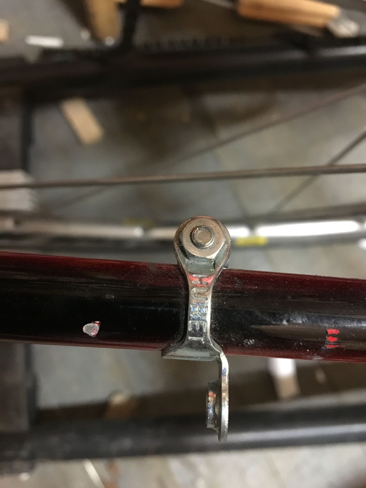

Jag hittade även en ”huret” vajerstopp på vänster kedjestag. Ingen aning vad det används till för slags växel eller när detta var i ropet? Varken hjul, växelreglage eller andra växelkomponenter satt monterade när jag fick cyklen.
På vänster stag är ju lite egendomligt. Sachs köpte ju fö Huret kring 1980 så är vajerstoppet inte märkt med Sachs ”S” bör det vara äldre än så. Kan man tro att nån tidigare ägare har klämt dit stoppet av nån mystisk anledning? Jag vill minnas att det har funnits navväxlar av bla Sturmey-Archers fina fabrikat som hade två vajerdrag. Kan det suttit ett sådant på hojen nån gång?
Det låter som en rimlig förklaring att det suttit någon form av navväxlar på cyklen tidigare. Tack för hjälpen! :-)

Kedjan ser helt utsliten ut, byt mot en ny så funkar det.

Jo, jag förstår att det är ett problem att kedjan är sliten. Men om det sitter en tiodelad kassett bak, och framklingan är gjord för 1/8”- kedja, vilken ny kedja kommer då lösa problemet?
Jag tror fortfarande inte att problemet går att lösa utan nytt vevparti, med klingor anpassade för tiodelat. Alternativet är kanske att byta till 5-delat bak, men det är jag inte lika sugen på, jag vill nog ha fler växlar än så.

SCO (Skrota Cykeln Omedelbart) såldes av sportex på sent 70 tal och tidigt 80 tal. Det ser att varit typ tre växlad. Så på fram drevet passar en https://www.valbocykelservice.se/produkter/741.html men den kommer inte passa på bakdreven tyvärr. Kan även varit femväxlad med frihjul och på den tiden fanns det kedjor med samma längd mellan nitarna som 0 vxl och 3 vxl. Nya fler växel kedjor kommer inte att passa, annan längd mellan nitarna. Ser ut som du har gängat vevlager så det är nog enklast att byta vev å lager. Å hoppas på att det å BSA (engelsk) gänga på vevlagret.
