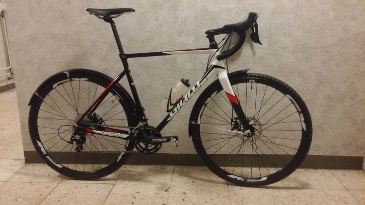

Biltemaskärmar. Duger väl (även om den är bundbandad till ramen längst fram på bakskärmen och att framväxeln tog i så det är urkapat.. Slår i stortån lite lättare nu bara.
