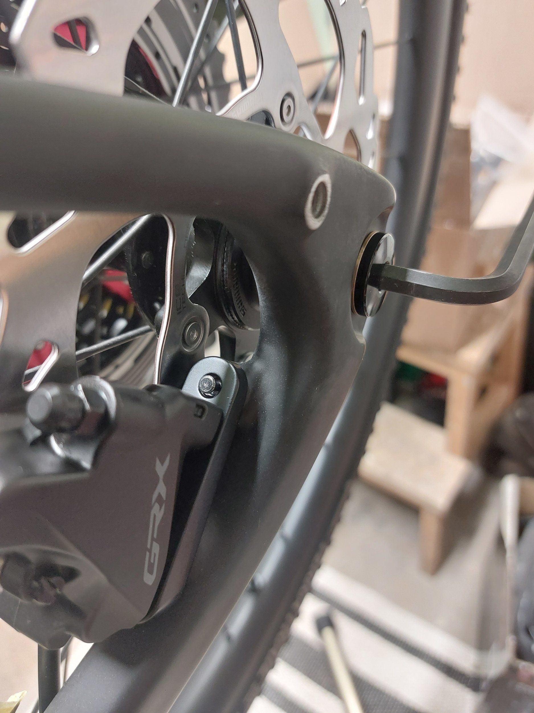

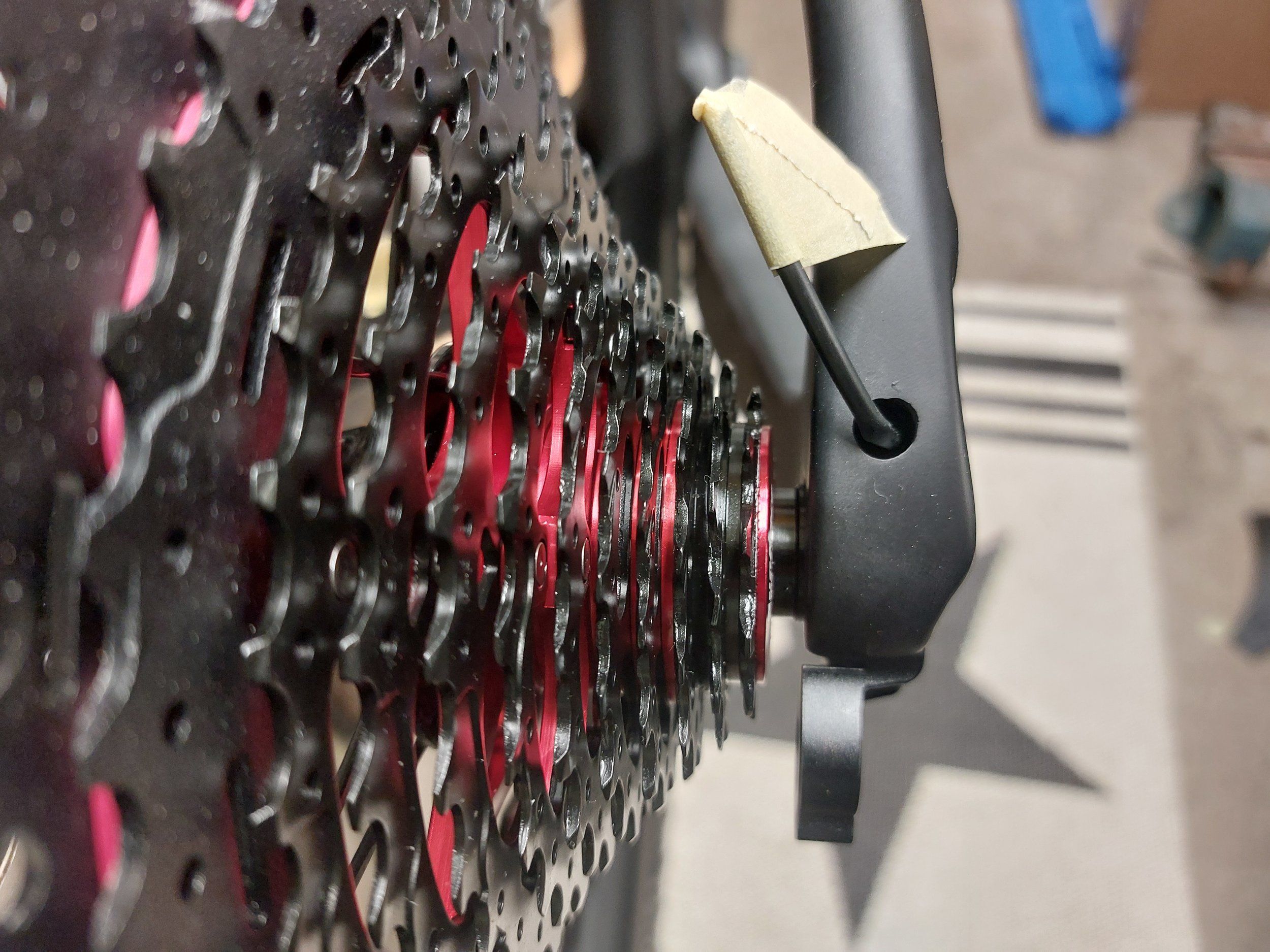

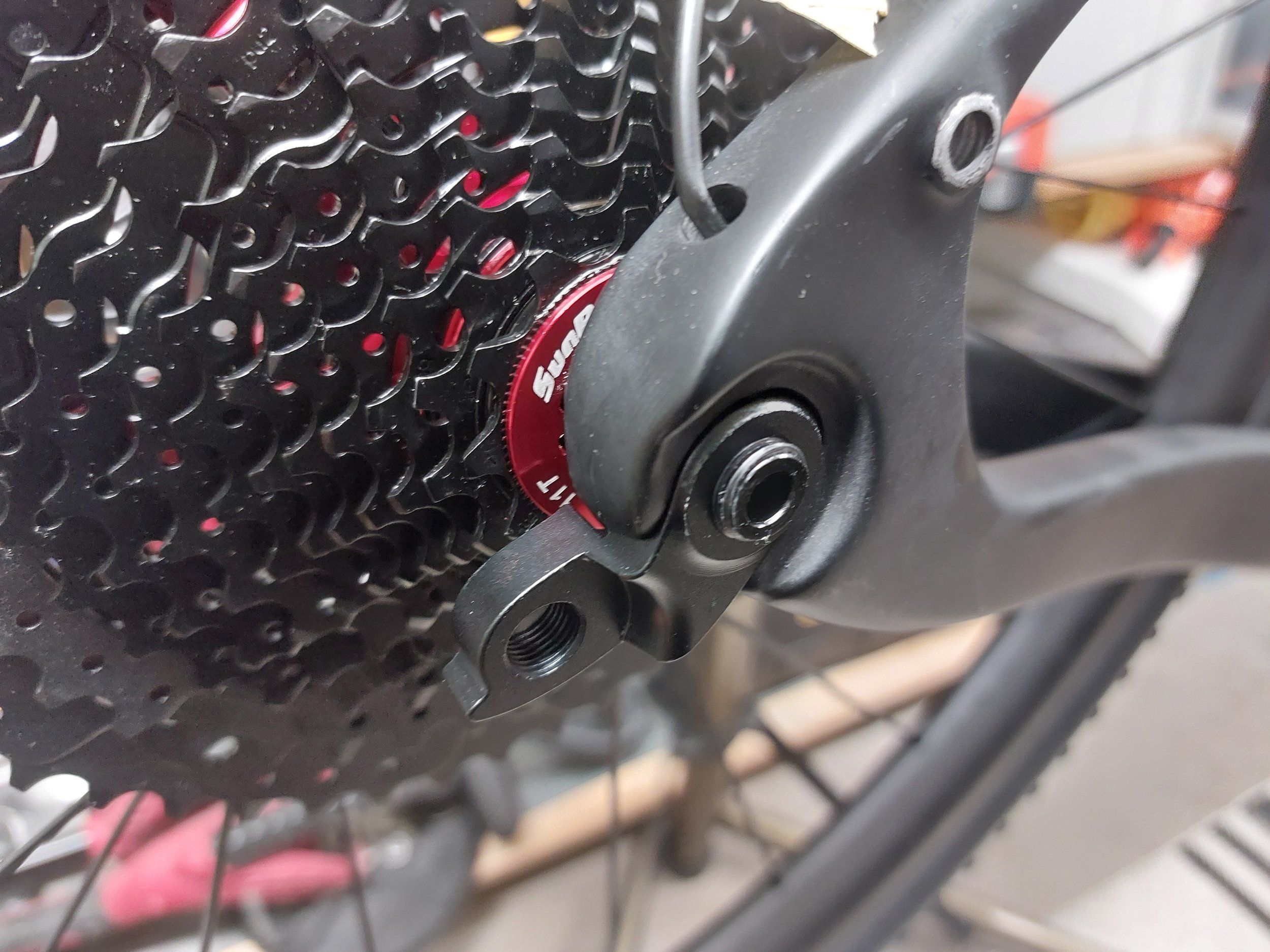

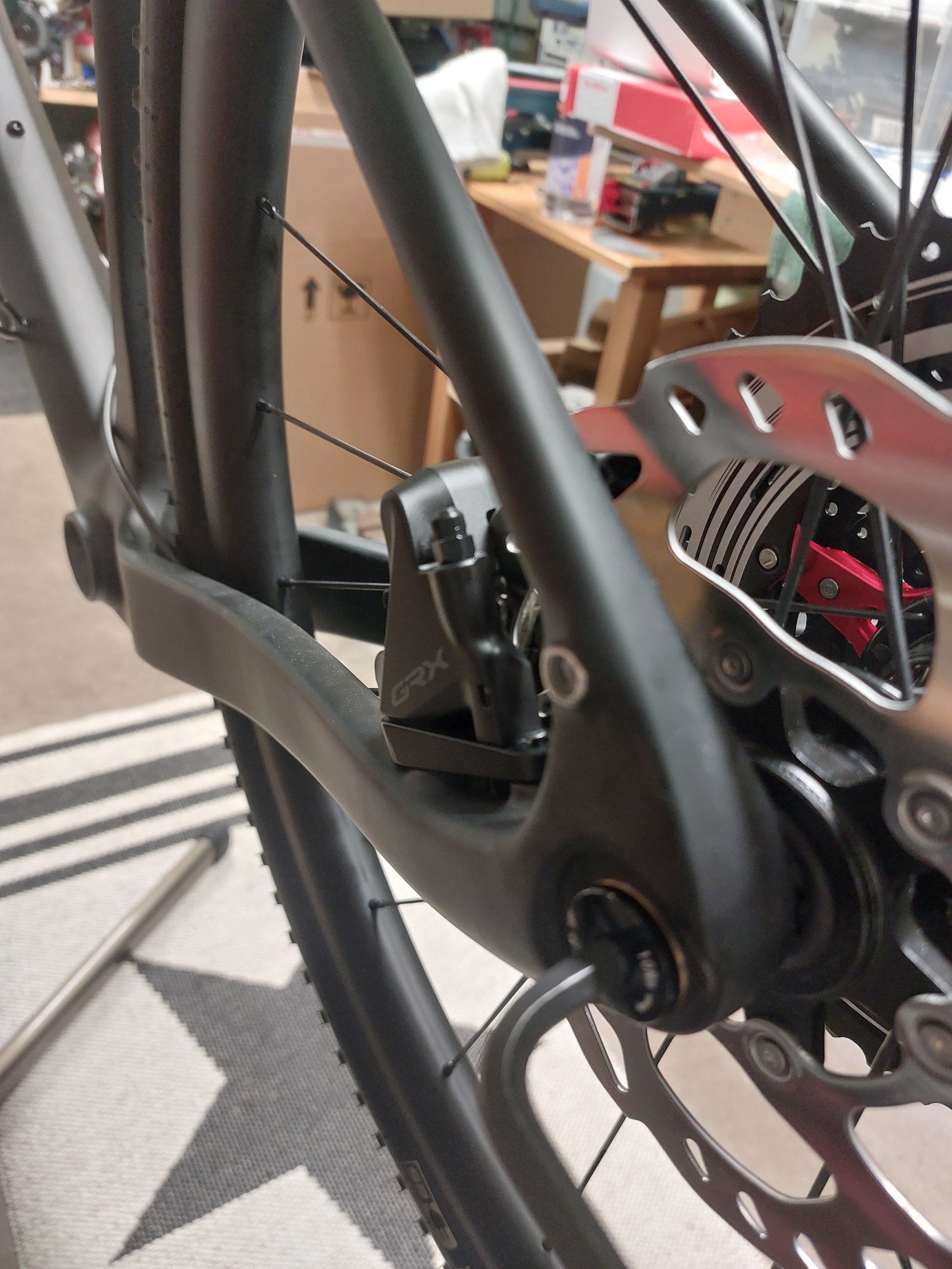

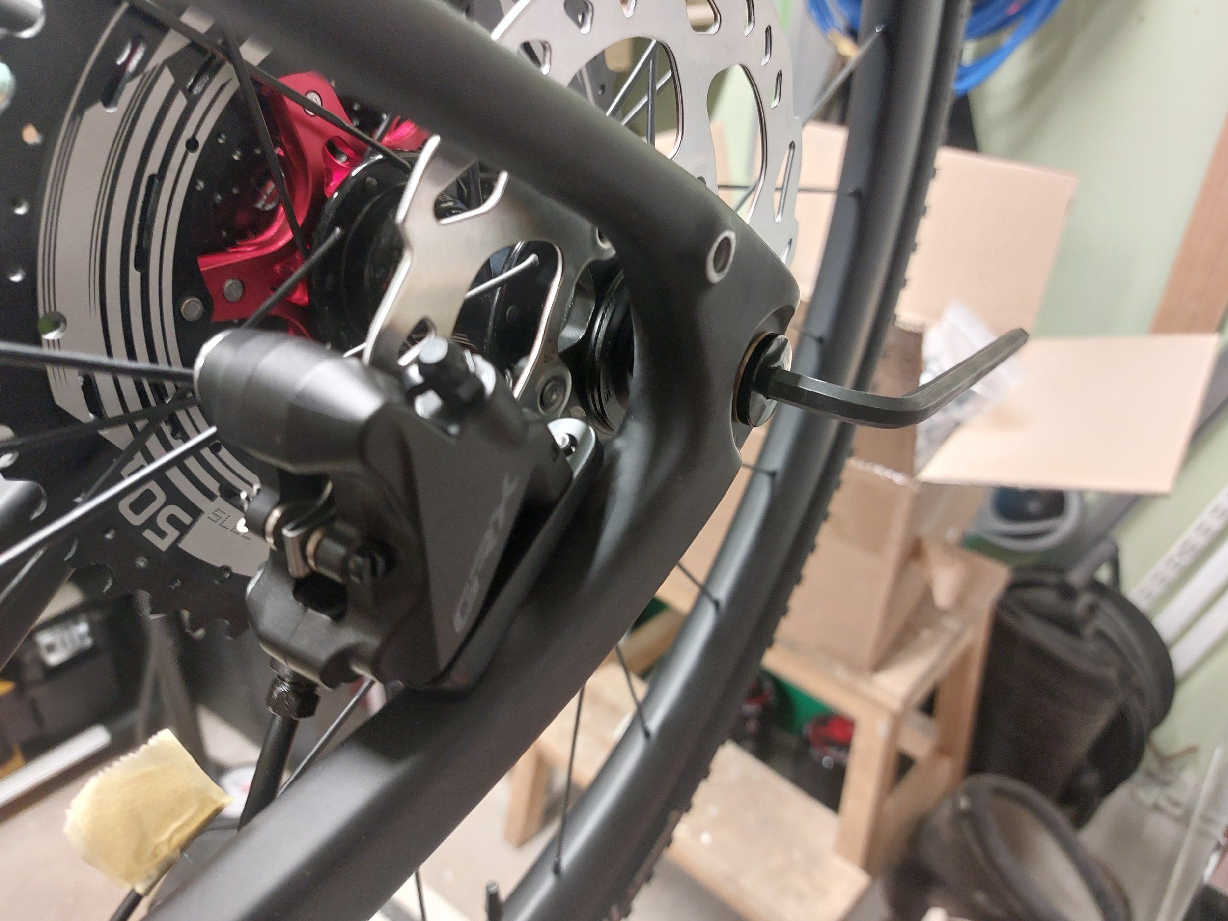

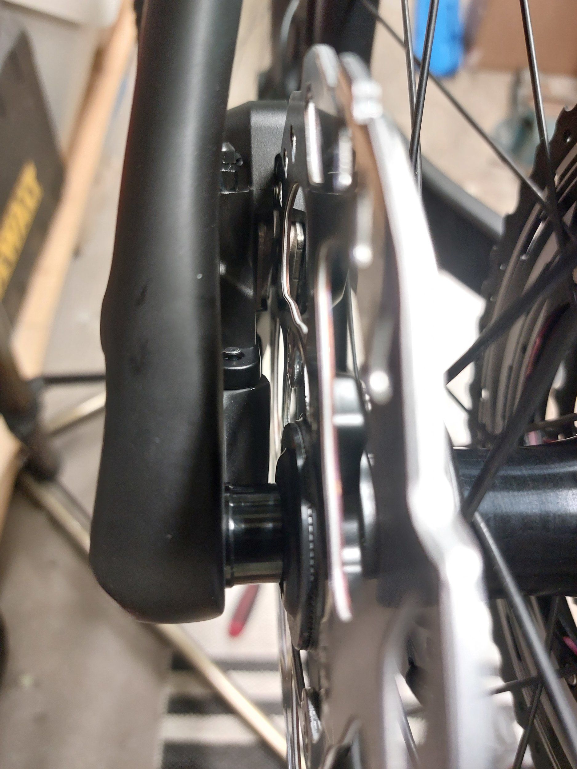

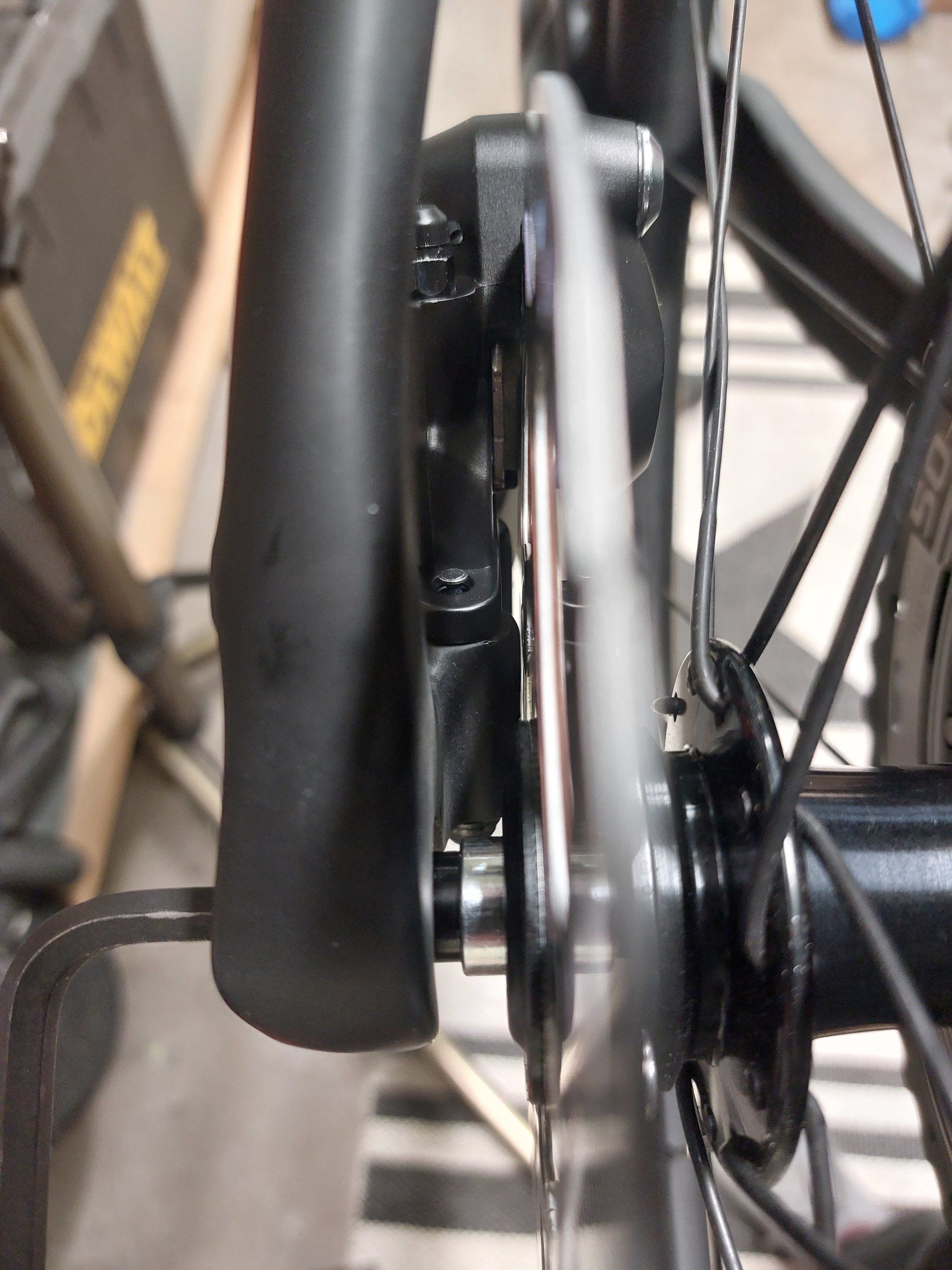

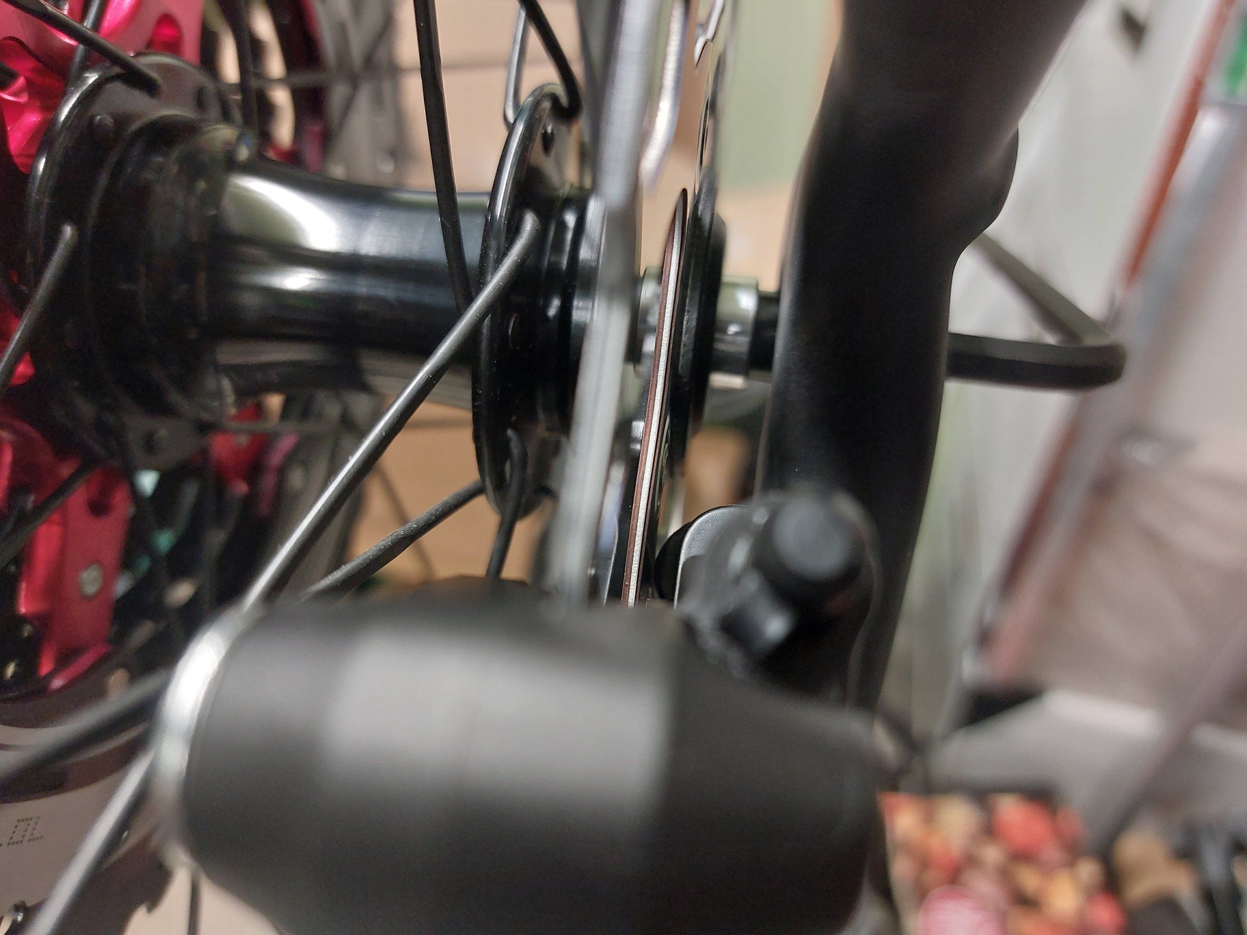

Vad har jag gjort fel?
Detta är mitt första bygge. När jag skruvar fast bakhjulet så tar bromsskivan i ramens insida långt innan jag skruvat åt hjulaxeln färdigt. Har jag glömt något eller gjort något totalt felaktigt? Det syns bäst i första bilden.
Det är en Yishunbike G075 https://www.yishunbike.com/product/g075-d-adventure-gravel/
Hjul YS406RD-GRL40S
Mycket riktigt i de plastskydd som satt på hjulet hade en del fastnat.
