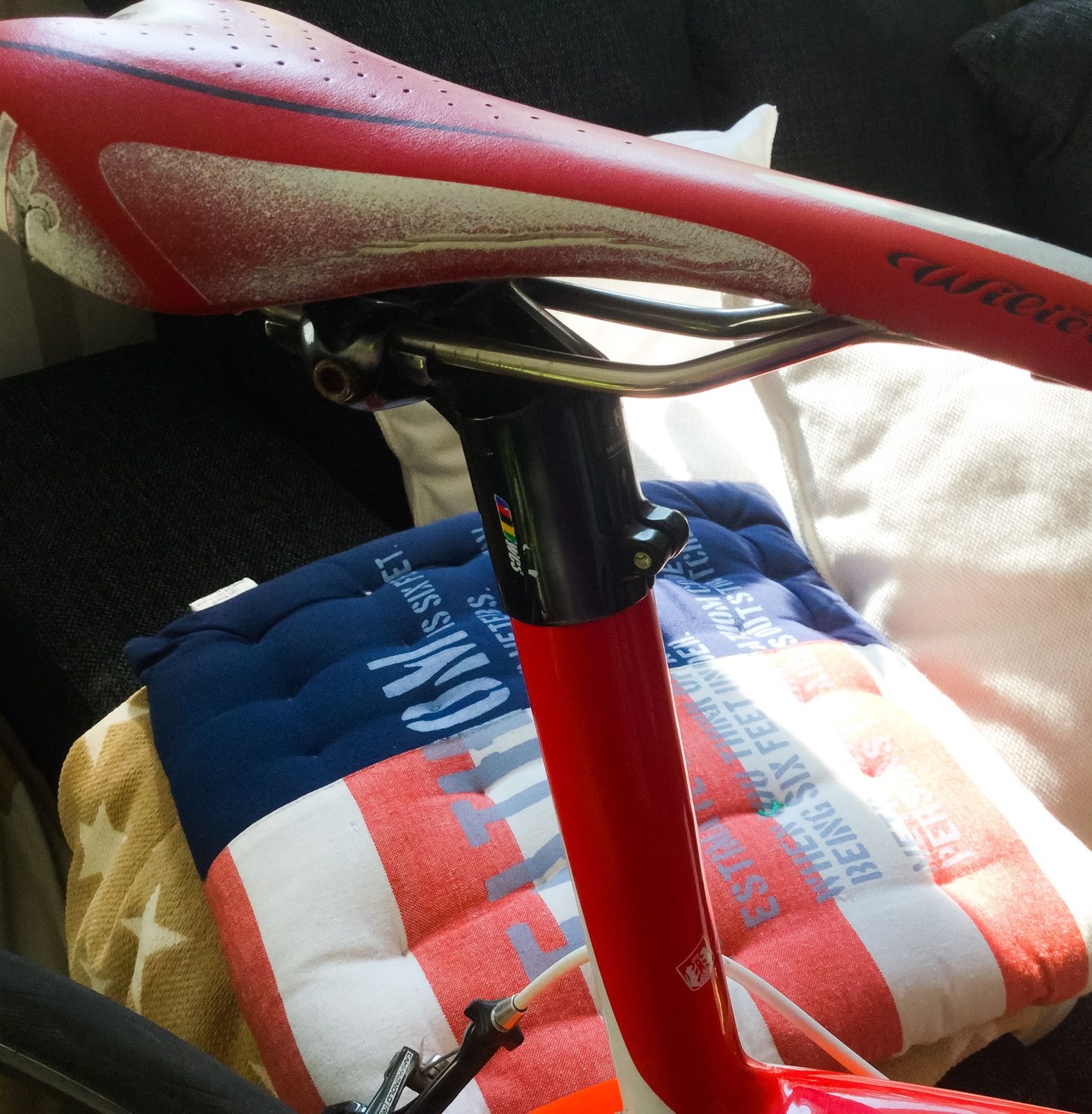

]Hej!
Har en Wilier Triestina Cent1. Söker efter namnet på "svarta "delen som sitter precis under sadeln. Själva sadelstolpen är i carbon och ihopbygd med ramen. Så för att få rätt avstånd så måste jag antingen korta röret eller hitta delen som jag kanske kan byta och därmed få rätt avstånd till tramporna.
Hoppas att det gick att förstå vad jag menade =)

Om du nu sitter för högt och det inte går att sänka till rätt nivå så är meningen att du ska kapa sadelröret till lagom längd.
Lägre Stubby (som dom ofta kallas) finns inte. Längre däremot finns.

Tack så mycket för hjälpen!
Då vet jag att jag måste kapa sadelstolpen. Trodde att det krävdes specialkunskaper för att såga i kolfiber därav min fråga! Men nu vet jag att det inte är någon stor grej!

Bågfil går utmärkt, slangklämma runt stolpen fungerar bra som hjälpmedel för att få det rakt. Och tänk på dammet som nån redan sa. Ingen raketforskning det där.
Vad heter delen..
Ett par varv eltape där du sågar är också bra så fibrerna inte fransar sig.
Det behöver inte vara på millimetern då det finns möjlighet med Stubbyn att höja lite.
Men som redan sagts. Mät ordentligt.
Är du osäker så kapa en cm i taget tills du är nöjd.
