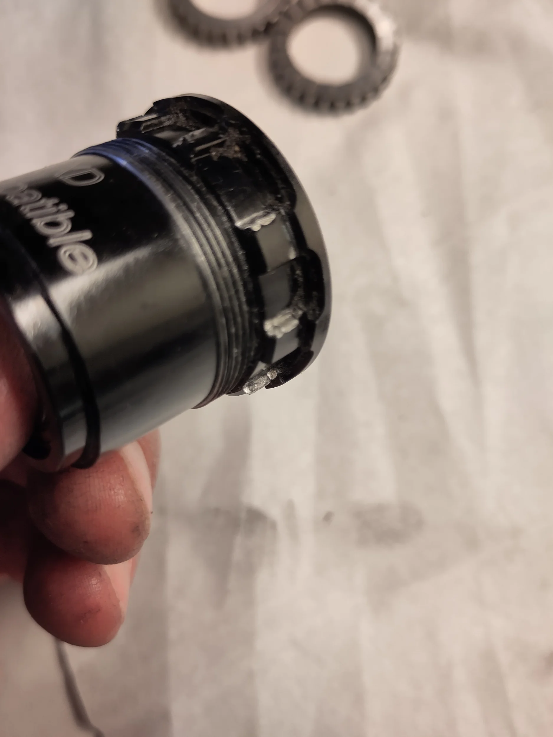

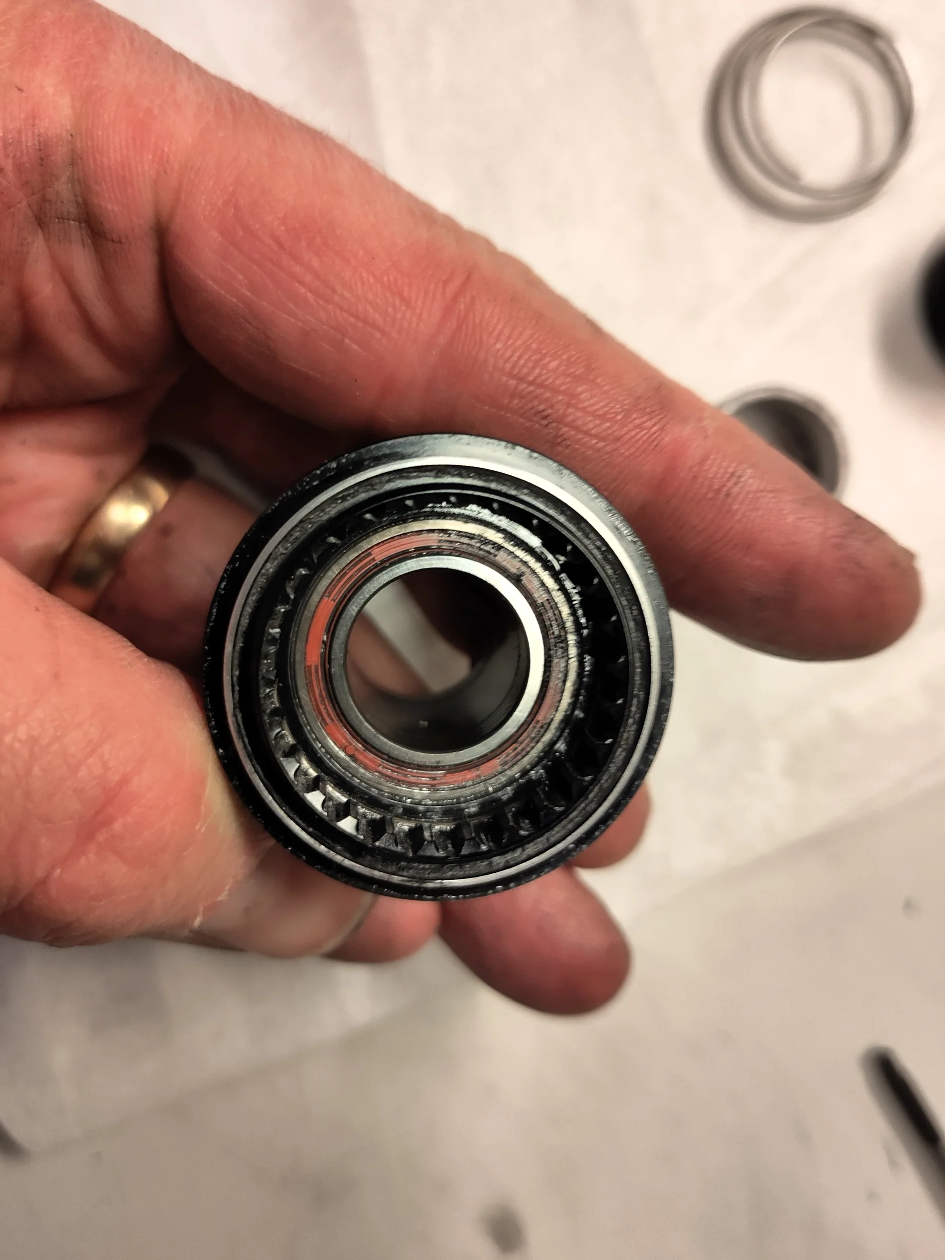

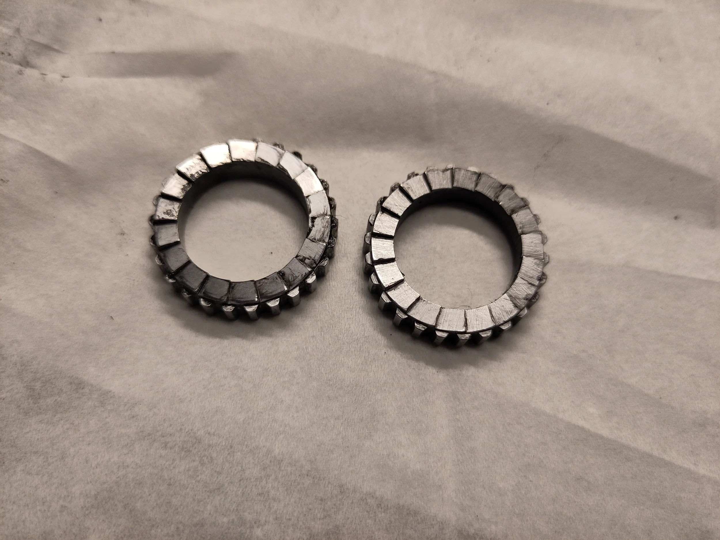

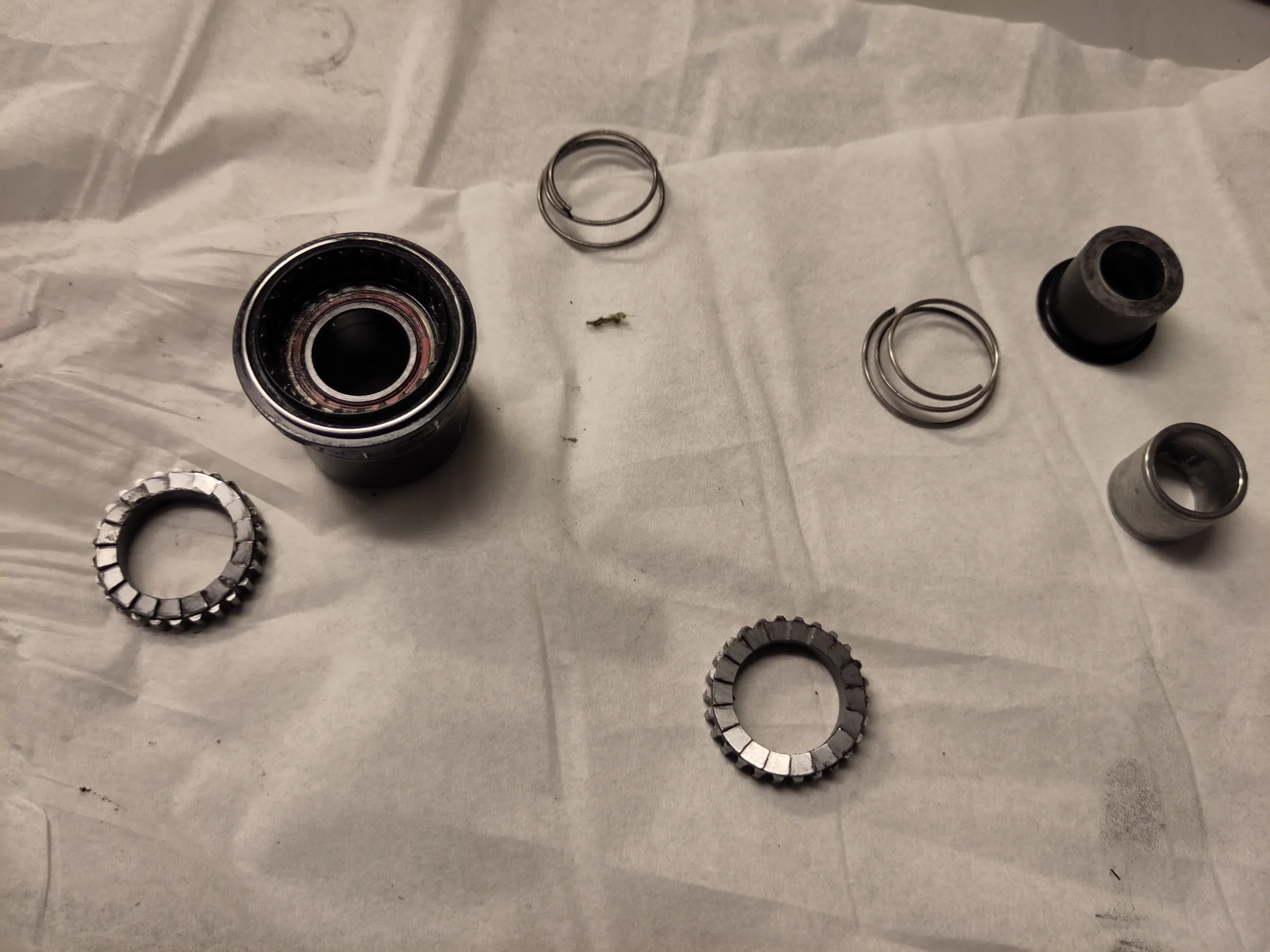

När jag hade promenerat hem tog jag bort kassetten och plockade isär ratchet-mekanismen. Den ser lite sliten ut, men jag ser inga tänder som är av eller annat som är trasigt.
På själva bodyn är klackarna som kassetten ska greppa ta i slitna. Kan det vara här det hoppar? Fast det är fortfarande ganska mycket "tand" kvar för det?
Jag bifogar bilder på olika delar. Någon som har en idé om vad som är fel?

Väldigt svårt att se på bilderna. Men om inte kedjan hoppar så är det "ratchet" i navet. Det räcker med för mycket eller för tjockt fett för att problem skall uppstå. Jag hade gjort rent noga och använt LITE tunnt fett (DT har eget om du vill vara noga). Funkar inte det är det dags för ny ratchet.
Ja jag brukar ha lite olja istället för fett i. Men jag har som sagt inte gjort något med mekanismen på länge.
Vad hoppar över (dt swiss 350 xd body/nav)?
Jag har 54-ratchets i mina DT-nav som är 10+ år och de är helt nagg-fria. Så det är ju inte omöjligt att du har spår av en felkälla där.
Bara olja och 200 mils intervall låter möjligen lite väl optimistiskt beroende på vilken sorts cykling det rör sig om.

Jag hade faktiskt ett nästan nytt ratchet-set med 54 tänder (tror jag). Jag provade att montera det och det vekar funka! Jag har inte trampat superhårt ännu, men det höll för ett varv på gatan i alla fall.

Men gör frihjulskroppen och navet ren och lägg på färsk fett! Annars kan nya ratcheten snart får samma öde. En 54t är mycket känsligare än din gamla 18t.
