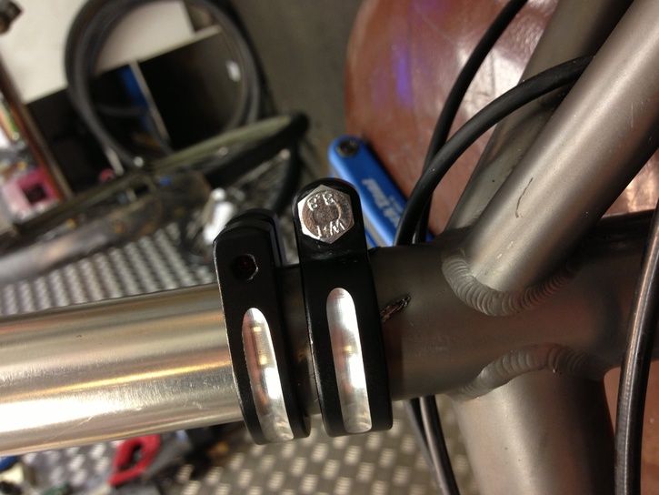

Idag ringde de från verkstaden med "en bra och en dålig nyhet". Den bra var att stolpen var borta - den dåliga att man råkat trycka en kniv genom ramen. Detta skedde när man försökte slå sönder/trycka ned kolfiberstolpen och kniven gick igenom kolfibern och även ramen.
Hålet har formen av en knivsudd, ca 15 mm långt och 1 mm brett beläget någon cm från sadelrörets topp och kanske en cm från svetsarna nedanför. På bilden sitter två sadelklämmor för att både dölja hålet och förstärka ramen. På affären sa man att hålet troligen inte skulle påverka ramens prestanda.
Vad tror du/ni? Kommer ramen hålla? Kan man laga, bör man laga, vem kan svetsa i titan? Vilka krav ska jag ställa på affären? Jag har i såklart i åtanke att jag utryckligen bad dem ta det försiktigt och avbryta om det fanns risk att ramen skulle gå sönder.
