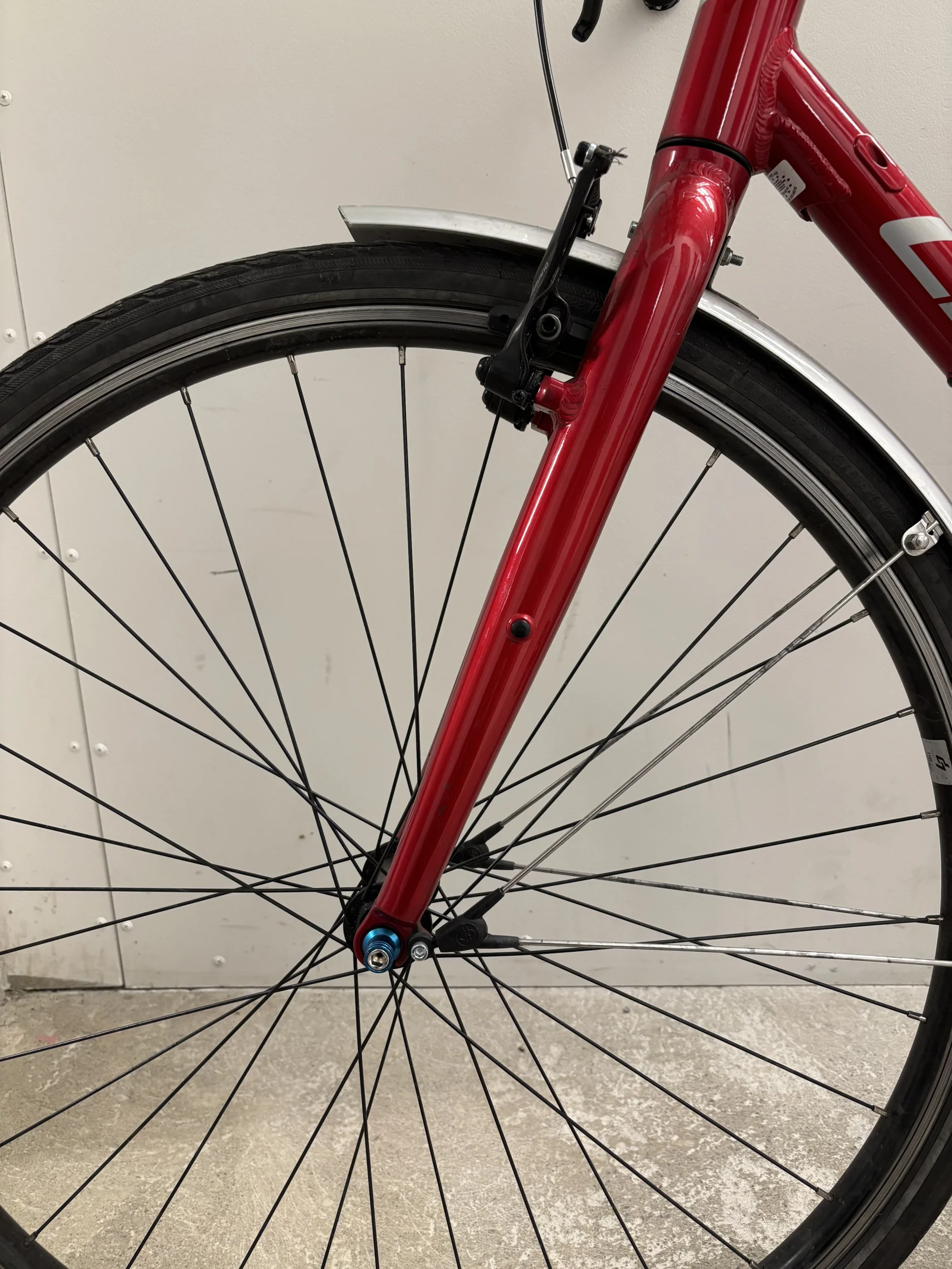

Som rubriken. Hur vet man vilka (fram)rack som passar de fästen ens gaffel och ram har? Tips tas tacksamt emot!

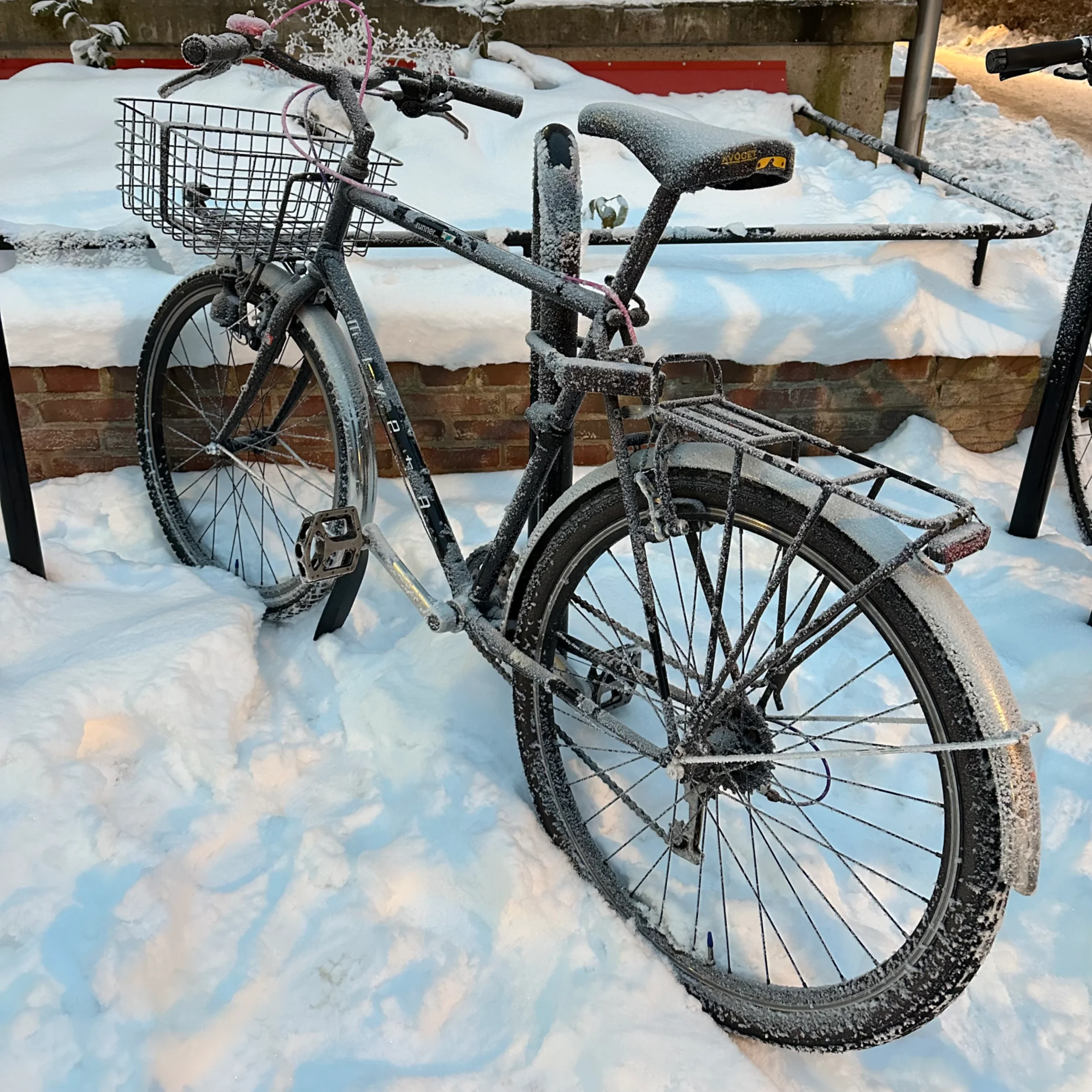

Korg är så mkt smidigare att langa ner vantar, jacka och annat i. Jag kör med ett cube rfr-rack på skrotpendlaren och ett pelago-rack på finpendlaren. På bägge har jag monterat korgar från Granit med buntband. OM jag nån gång känner ett behov av enbart rack så knipsar jag banden. Det har dock aldrig hänt.

Har du fästöglor på insida gaffeln också? (Brukar sitta på samma höjd som de yttre).
Har du inte får man ha ett sådant som går över hjulet och håller ihop sidorna på racket. Men det låter ju nästan som du funderar på nån typ av pizza rack? Isåfall löser det problemet sig självt. Där finns det ett gäng att välja på. Jag satte själv ett Pelago på min grushoj. Det kommer med massa olika fästen så det ska passa de flesta hojar. Men antar att konkurrenterna har liknande lösningar.
Vad kan man sätta för rack på den här gaffeln?
Nä inga fästöglor på insidan.
Jag funderade på något åt pizzarack-hållet ja. Pelago har jag sett och alu är det mest lockande materialet pga vikten. Det var ett youtubeklipp med en bikepackingtjomme som hade rack och sen spände fast olika drybags på dem som fick mig att börja tänka. Liten drybag till vardags lite större till semestern tänkte jag.

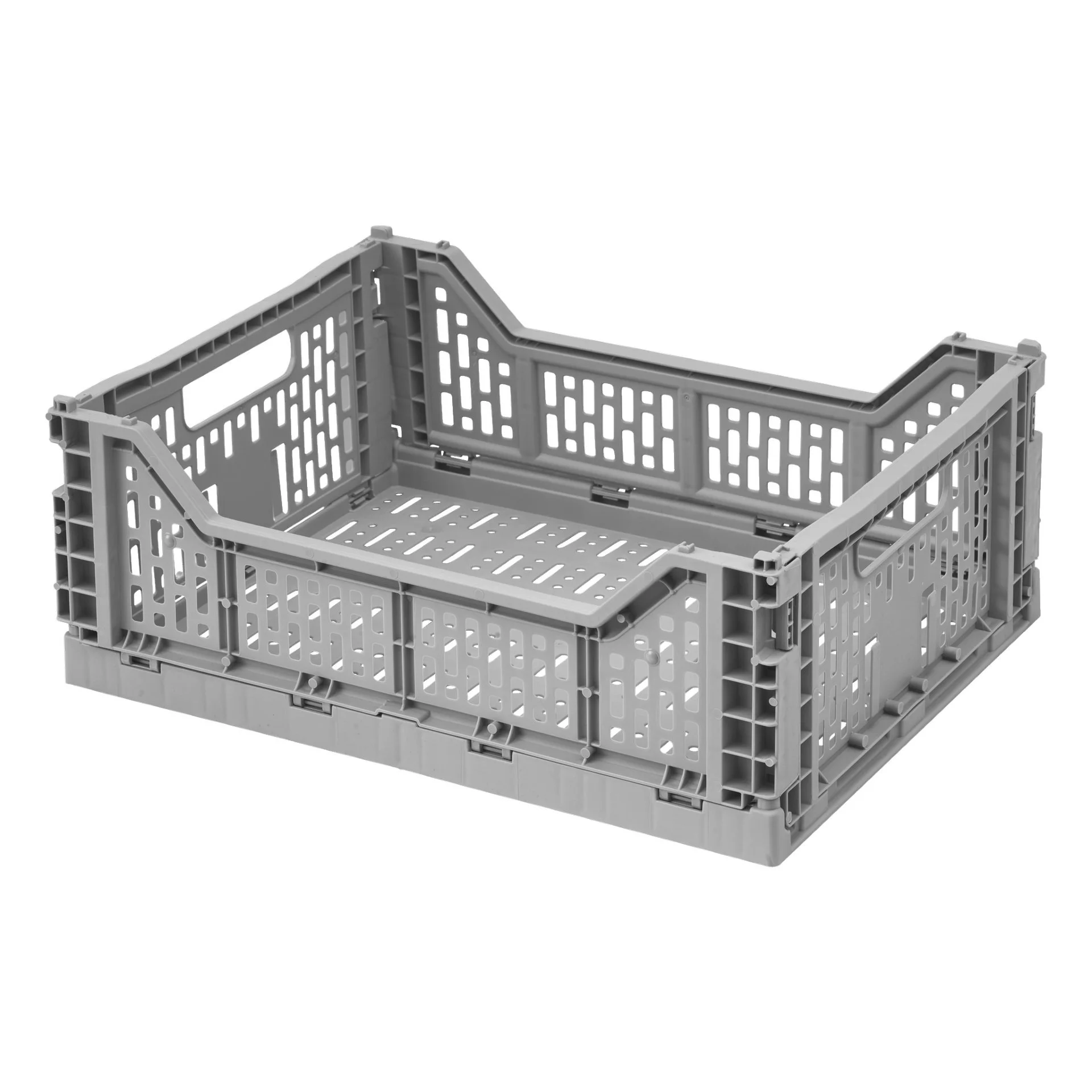

Jag har inte kommit till skott än men jag har funderat på att spänna fast en sån där ihopfällbar plastback på flaket när jag väl fixat ett flak, då får man ju både och.
Eller om det blir nåt hopkok på samma princip.

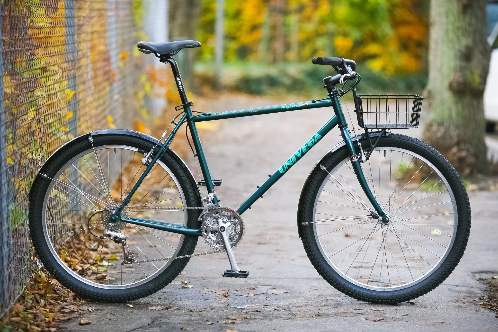

Den här har jag precis köpt för ändamålet på Jula. Hade sedan tidigare ett Rfr som ska sitta i fälgbromsfästena tänkt till en annan cykel. Förebilden var cykeln här nedanför men det kom av sig när stålkorg kändes så väldigt dyrt och tungt. Plus att min gamla 26tummare ska gå några till varv i skogen innan det är dags för pension..

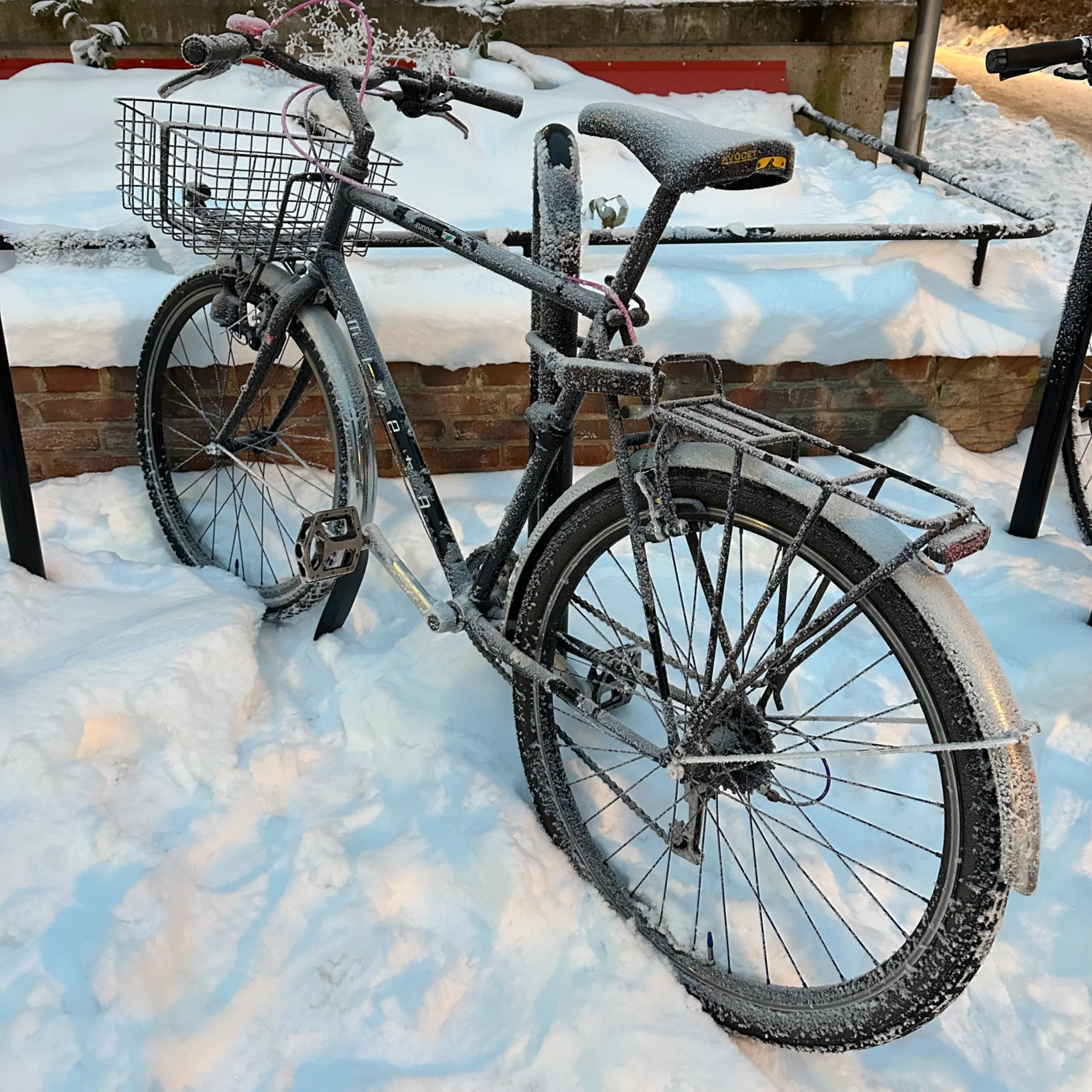

Jag har inte provat, men känns som att en hopfällbar plastback kan bli rätt skramlig och kanske skör? Jag körde med en sån gammal apotekarnes förut, dom överlever ju allt men är tunga som faen. Trådkorgar är inte särskilt tunga med mina mått iaf. Här är vinterpendlaren och finpendlaren med samma sorts korg från Granit, men på finpendlaren har jag knipsat av den så den är lägre.
Jag hade en hopfällbar back längst fram på min Omnium i ett och ett halvt år. På många sätt praktiskt, men störigt skramligt om det inte är nylagd asfalt.
Efter förra sommaren hade UV-strålarna dödat platsen, och backen har nu ersatts av ett tyst och smidigt lastnät. Kommer inte gå tillbaka till klappback igen...

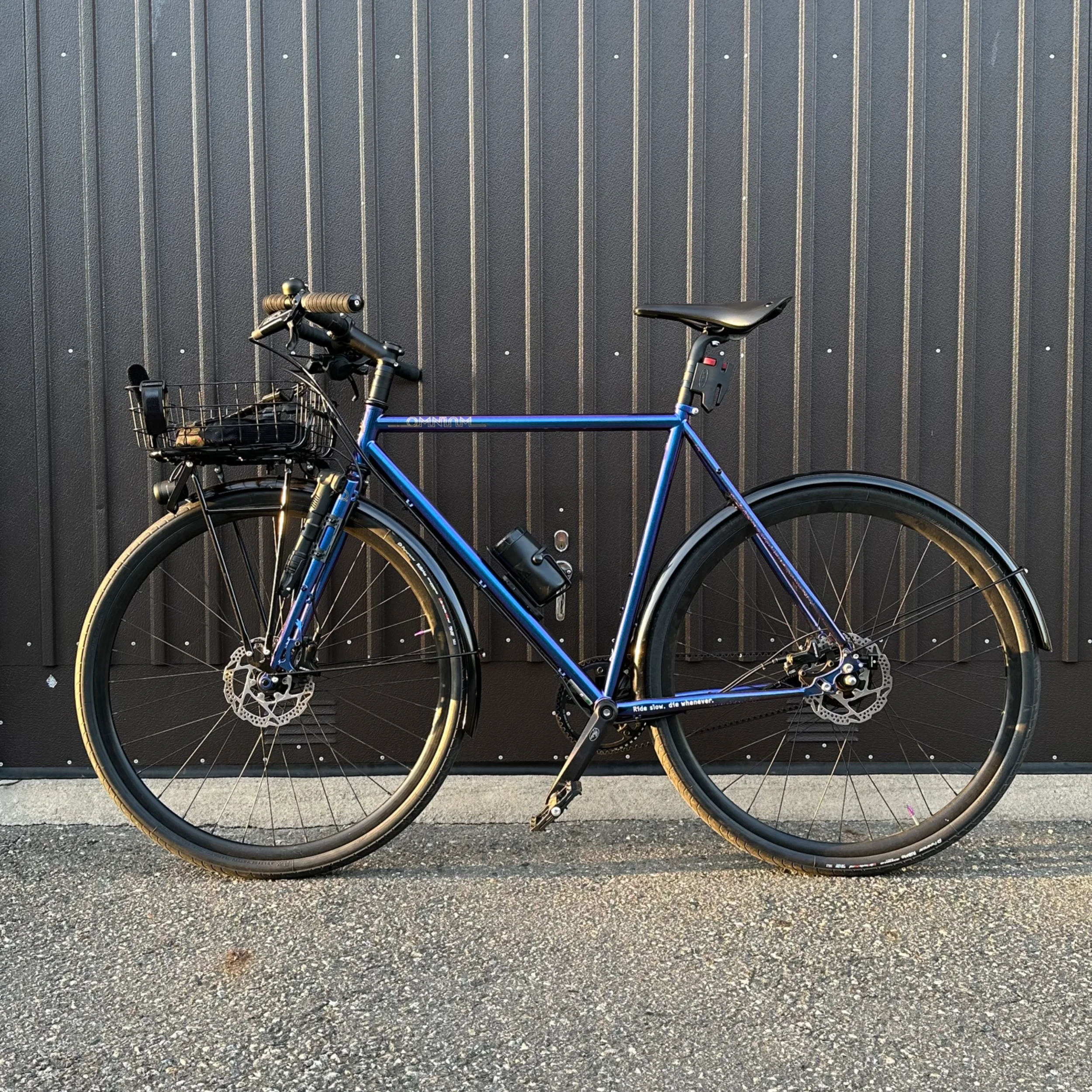

Har ett rack med löstagbar korg från altran velo som jag är bra nöjd med. Kör kanske 98% med korgen, men när det behövs större saker (kylväska t ex) är det grymt att kunna använda racket. Korgen en bra storlek också.
Vågar inte säga något om hur det funkar på din cykel men kanske nåt att kolla upp?
(Korg och rack är dyrt. Värdet på min cykel gick nog upp 25% med monteringen)

Så här blir det: steg ett är att pröva litet rack med fästen till fälgbromspinnarna+plastback från Jula. Än så länge inte över 200:- i inköpskostnader. MEN det saknas precis en mutter i påsen till racket och installationen som skulle inletts för en stund sen är uppskjuten till mutter hittats.
Funkar inte detta blir det omtag på hela projektet. Givetvis med hänsyn till input från happykollektivet. Kanske korg, kanske rack.
Bilder och recension kommer givetvis😃
Nja. Rfr passade inte. Och fan vad rack och korgar kostar och kanske, kanske inte passar. Iaf projektet är pausat och bilder kommer inte💀

Vilket litet rack ska du köpa? Är det också från Jula?
Nej, där var jag otydlig. Racket är från någon av de tyska webshopparna och heter Rfr. Kostade inte många kronor över hundringen. Det är samma modell som sitter på Univegan på bilden däruppe.
