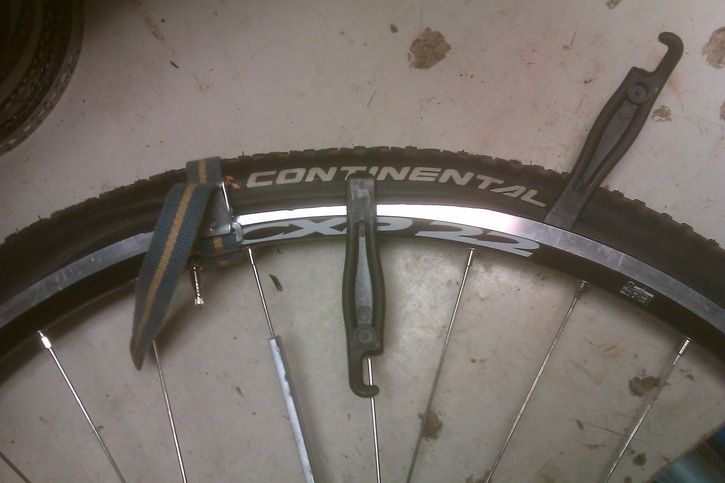

Hur många gånger har man inte stått där och bänt och klämt och svurit sig röd i ansiktet när ett tight däck ska på fälgen och det hela tiden glider av i andra ändan, bara för att få ett snakebite när man kränger över de sista sega centimetrarna?
Alla kanske redan har kommit på de här knepen, eller kanske räddar jag en eller annan cykelsjäl från besvären;
1. Sätt ett spännband runt hjulet för att hålla fast den påkrängda delen av däcket... då glider det inte av när du närmar dig från andra hållet.
2. När den sista biten ska på och det är risk att fånga slangen och punktera den; vänd på däckjärnet så den "vassa" delen pekar från fälgen (mot däckets insida). Då går det galant och man får ingen punka!
Glad Påsk!
//L
Edit: Lägg helst inte märke till att det däckjärnet som ligger som referens är vänt "åt fel håll"...
