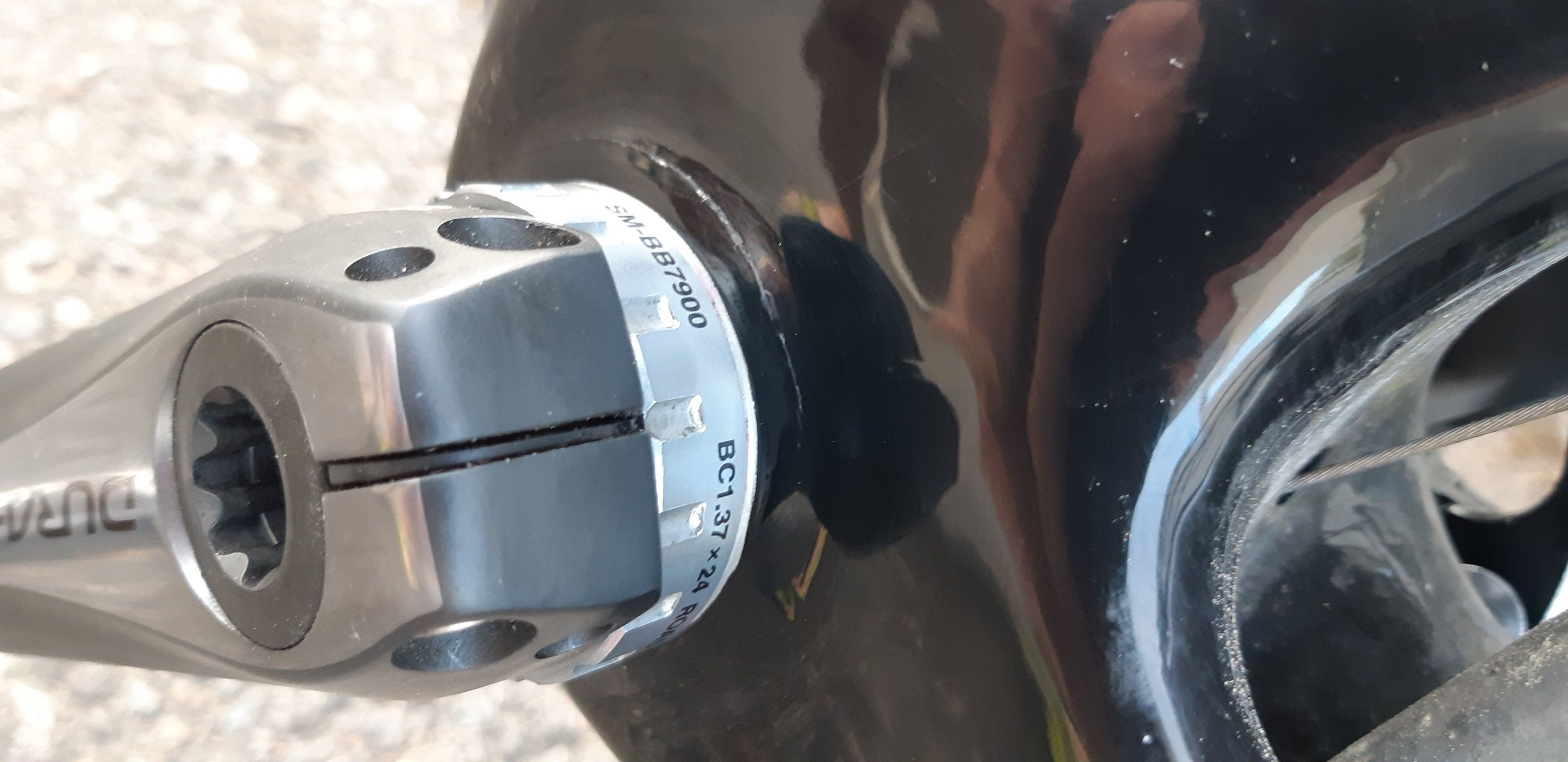

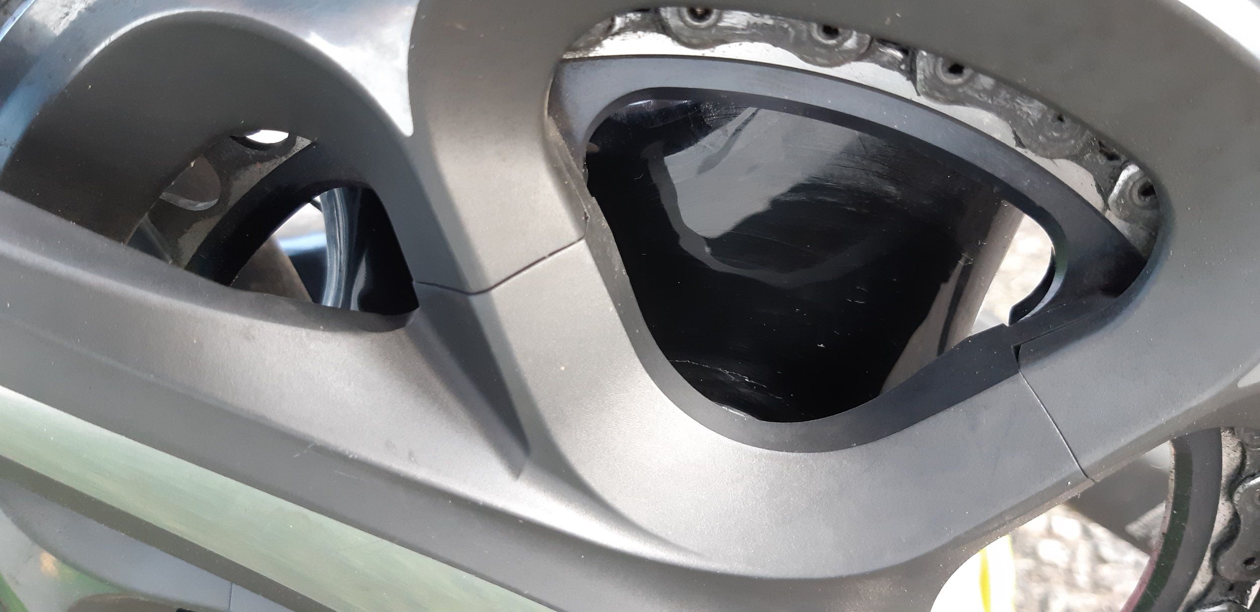

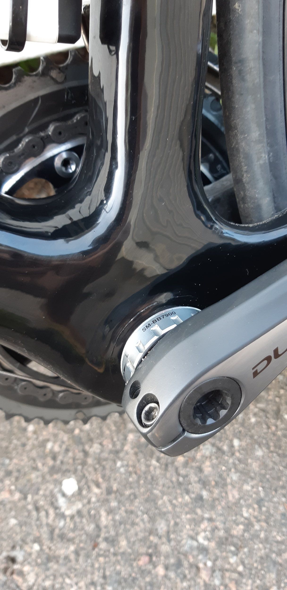

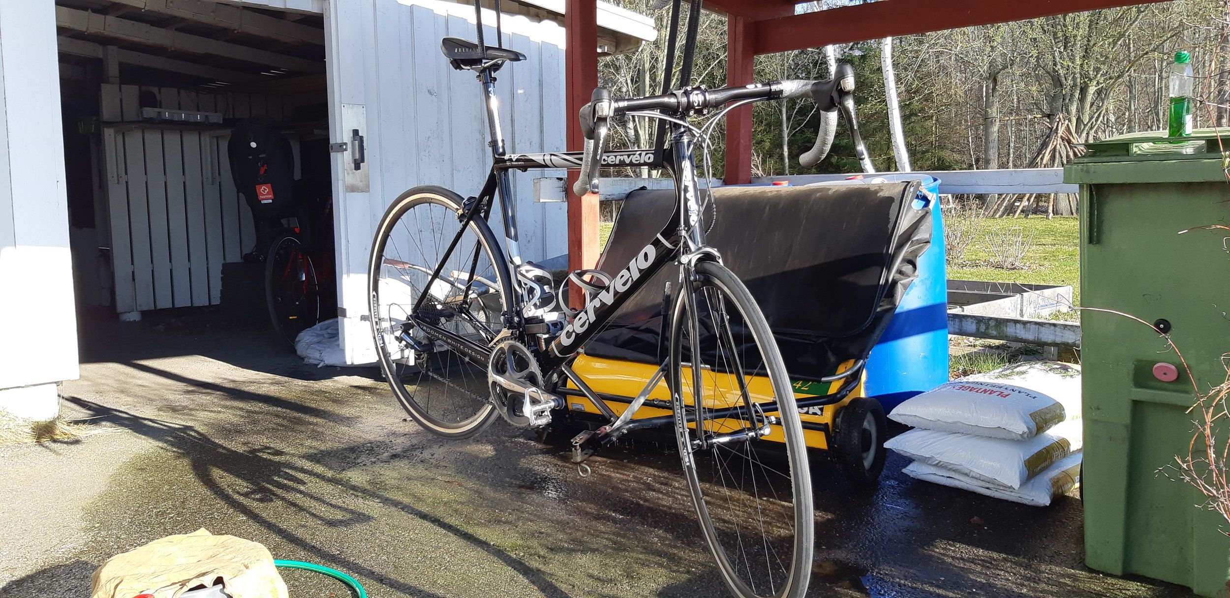

Hej!
Ny på forumet och relativt ny inom cykel, landsväg.
Jag köpte våren 2018 en beg. Cervelo R3 SL, ramstorlek XL/58cm, årsmodell ca 2015.
Allt frid och fröjd, supernöjd med cykeln verkligen...
MEN, förra säsongen i Maj så börja det knäppa konstigt när jag trampa..
Misstänkte lager och smuts men då upptäcktes en spricka kring infästning av vevlagret.
Jag fick i princip rådet att slänga ramen och köpa ny.. Men jag har inte riktigt en sådan budget att leka med samt att det var svårt att hitta en cykel jag kände passa mig och min kropp till en vettig peng.
Jag har med denna spricka cyklat kanske 60 mil varav en Vätternrunda, men det känns lite vanskligt.
Tanken är att cykla i år igen, men frågan nu är hur ska jag hantera detta.

FYI; så är årsmodellen 2009 på den cykeln. Den typen av sprickor runt vevlagret var vanliga på första generationen R3/R3 SL, fick själv min 2010 reklamerad när det begav sig. 2011 gick man över till BBright pressfit som inte hade problemen med sprickor (men andra svagheter gällande toleranser)

Ja, sådana jobb brukar vara ganska dyra pga man får göra en ny hylsa och det går åt tid, de flesta tillverkare släpper inte lösa ramdetaljer, de har antingen slut på dom eller säljer dom inte längre.
Det finns dock en annan lösning som jag brukar använda vid sådana jobb. Betydligt billigare och snabbare utfört, vissa ramar glappar upp igen och då brukar jag lösa det med kunden.
Vad ska jag göra med min Cervelo R3 SL
Fanns väl ett inlägg med nån som fixade nåt liknande i rambrottstråden. Han tog en dammsugare på andra sidan för att skapa vacuum och drog sen in epoxy i sprickan. Eventuellt med en äggkopp för att få tätt.
