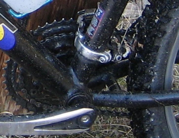

Om det är till någon hjälp:
nrbild.JPG ht=560

Mätte vevhuset på MTB:n vilket var 68mm. Vet inte vad det andra måttet är men det vanligaste är efter vad jag förstått 113mm.
Spelar det någon större roll egentligen? Ska det vara särskilda mått på vevlagret för olika vevpartier eller är det en smaksak? Måttet som är 113 alltså
Vad ska jag ha för verktyg?
Det andra måttet är längden på vevaxeln. Du bör försöka se till att få samma som du har idag, annars kan du få problem med kedjelinjen och i värsta fall kan dreven ta i ramen.
Tyvärr har jag inget bra tips på hur du kan mäta det utan att först ta bort vevarna. Kanske har någon annan ett tips?
