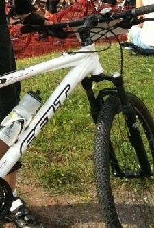

Pendlar-Felten ska föräras med en ny gaffel. Suntouren som sitter på har gett upp helt och jag behöver ändå ingen dämpning efter min pendlingsväg.
Frågan är då; vad fasiken ska jag köpa?
Den ska vara stel, lättare än den jag har idag och framför allt vara BILLIG.
Jag som aldrig köpt eller bytt gaffel innan, vad ska jag titta efter och tänka på?
