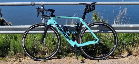

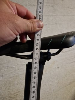

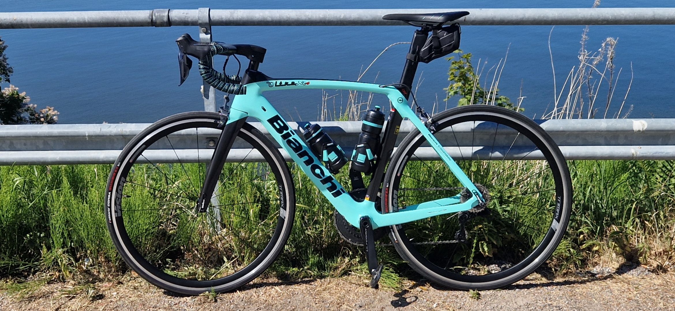

Visa en bild på din nuvarande cykel från sidan så man ser hur den är inställd och om den är åt det mindre hållet eller tvärtom redan är ganska stor.
Vad skall jag ha för storlek på cykel ?
Funkar det med dessa bilder ?
    81.2 KB · Besök: 93
    146.4 KB · Besök: 77
Den visar bra. Svårt läge tycker jag, som jag ser så är din nuvarande relativt liten i höjd men inte i längd.

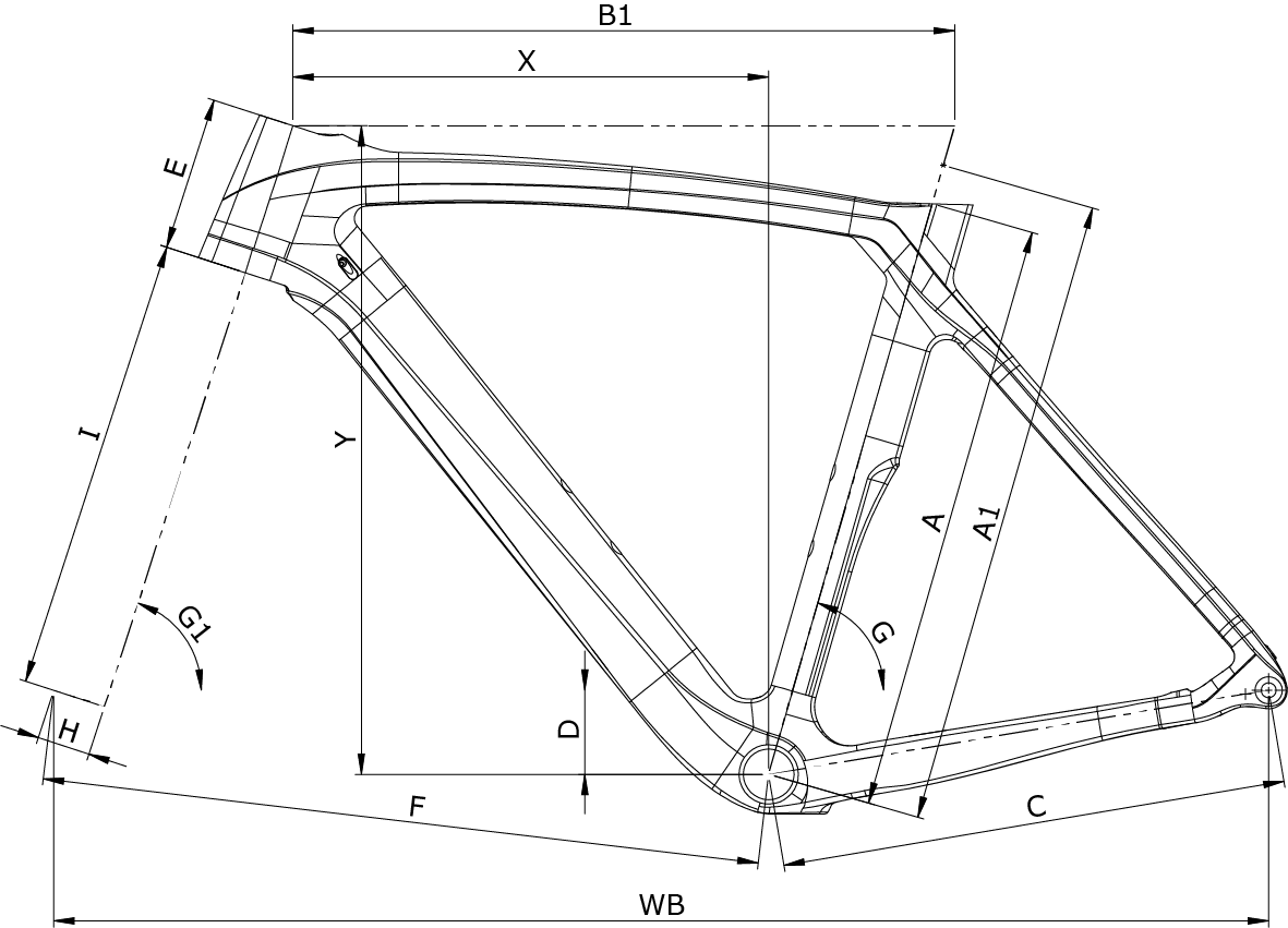

Oltre 2022
A1AB1CDEFGG1HIXYWB
5505005504106814058873.5°72.5°43368390541988
5705205604126815559373.5°73°43368395557995

Jag har en Bianchi oltre xr4 nu med fälgbroms den på bilden som jag är väldigt nöjd med.
I Sverige funkar den alldeles utmärkt då jag har i stort sätt ingen användning av disc men eftersom tankarna går att cykla i Slovenien och Bosnien där det är höga berg så skulle en cykel med disc och 12 speed drivlina göra förmodligen bättre ifrån sig.
Har pratat med Racerdepan om 57a och det vi kommer att göra är att kolla hur det ser ut.
Majoriteten jag har pratat med säger att jag absolut inte skall ha en 57a även om det skulle eventuellt gå att få till det ,därav jag ställde frågan även här på forumet men dessvärre så vart det i stort sätt samma svar.
Tycker det är ett bra beslut att testa att ställa in en 57:a efter samma mått som den du har nu. Från tabellmåtten tycker jag det borde funka men sen beror det ju på om man gillar stora eller små ramar också

Det lite luriga när man jämför stl 55 och 57 är att Bianchi valt en lite annan styrgeometri på 57 med brantare gaffelvinkel och längre styrstam istället för att öka ramens reach, så det verkliga "reach"-måttet har ökat med 15 mm.

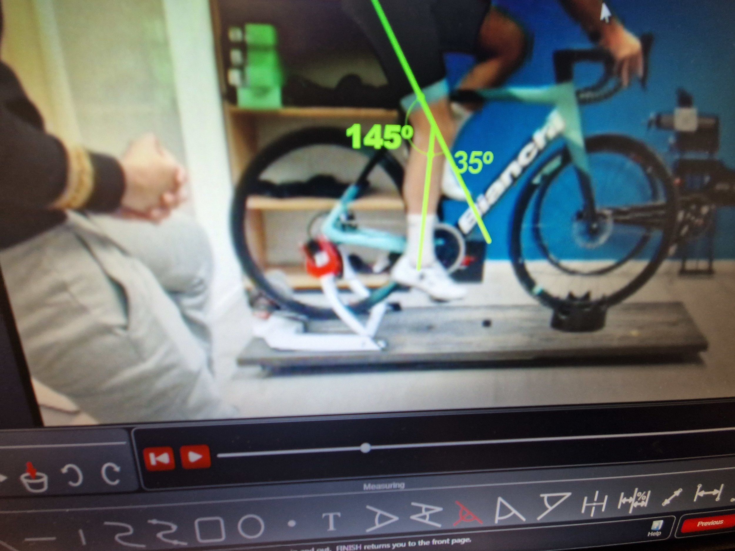

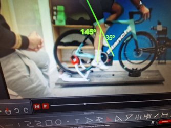

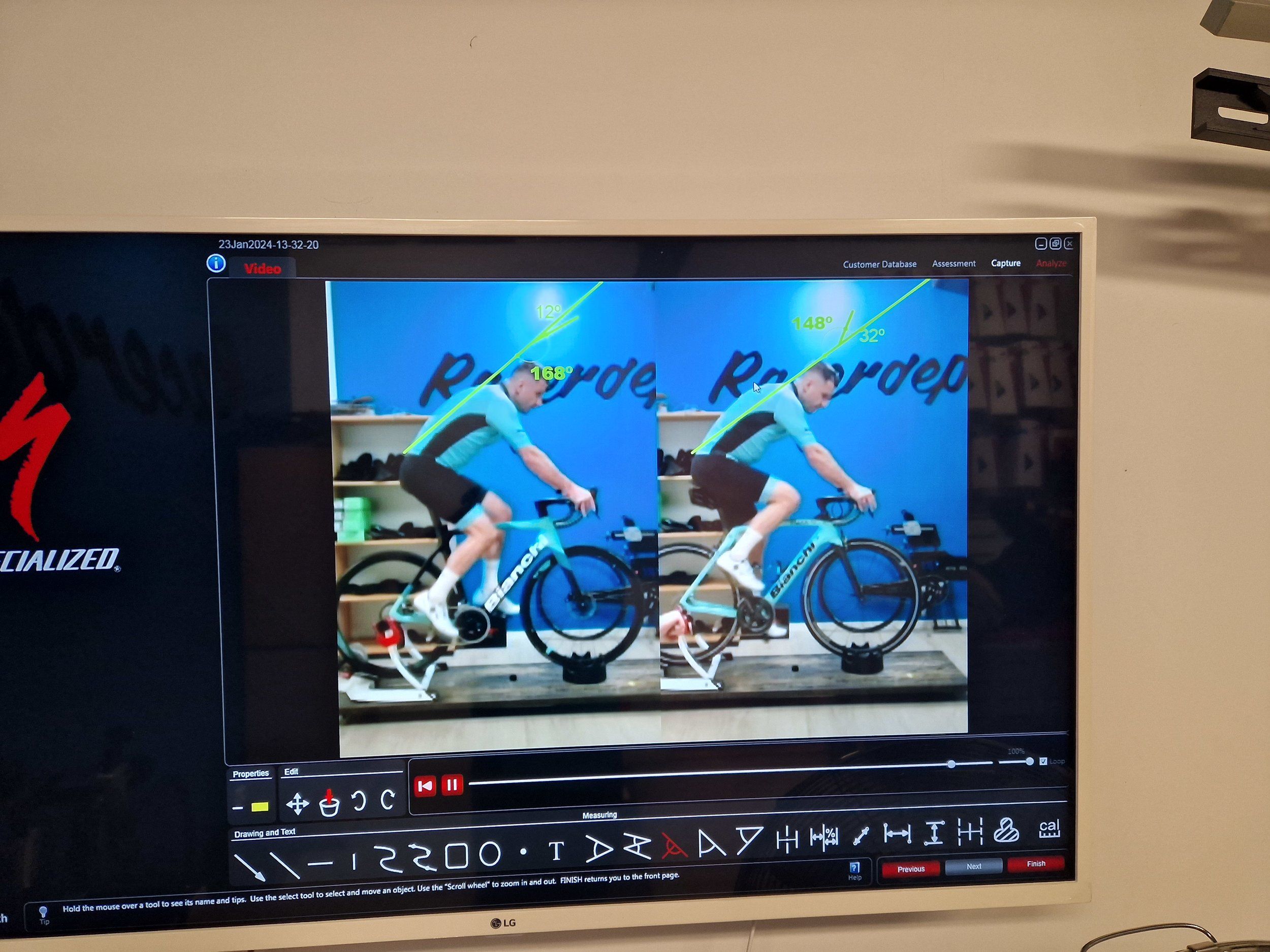

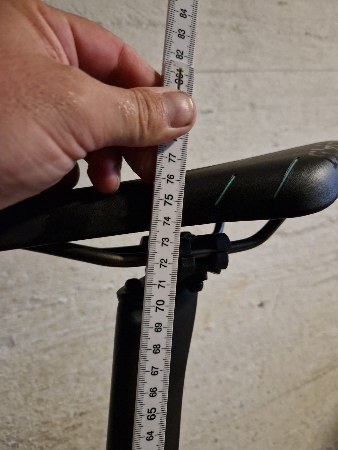

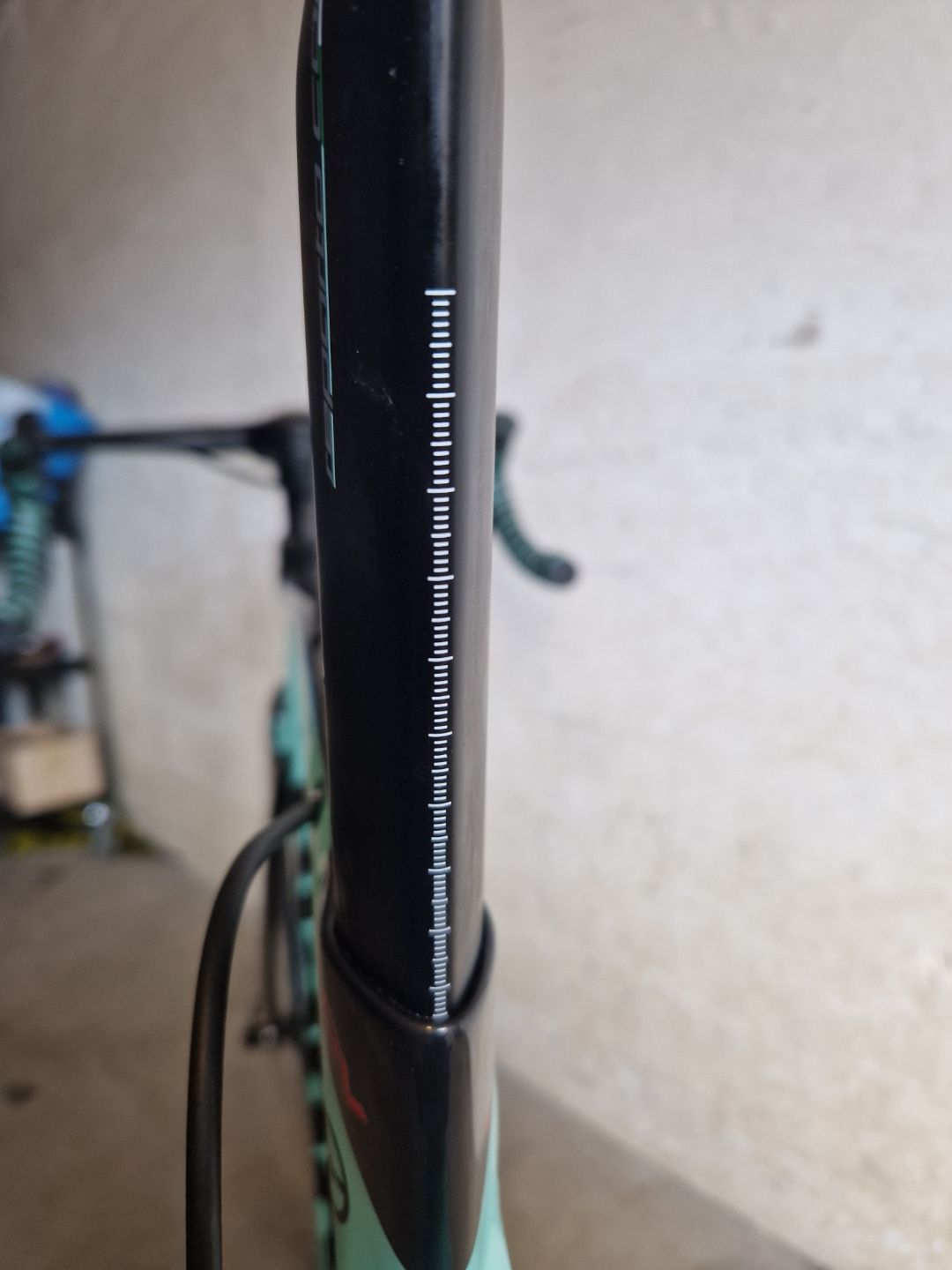

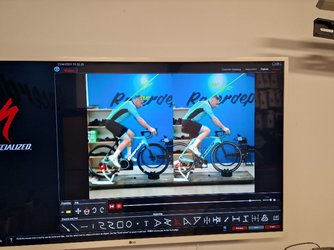

Hej,
Trots att jag i stort sätt hade bestämt mig att inte handla 57a så har jag dessvärre köpt den.
Vi gjorde en jäkla massa mätningar och tog mått på 55a samt 57an.
Det enda som inte passade var just styrstam där det kommer att monteras 110 mm styrstam istället för 120 som sitter på 57an
Tycker att cykel kände väldigt bra och det hade förmodligen funkat med 120 mm styrstam.
Har även valt att inte byta till Shimano drivlina utan 12 speed Sram får sitta kvar.
Jag bifogar några bilder så får ni se hur det såg ut.
    484.9 KB · Besök: 89
    528.2 KB · Besök: 71
