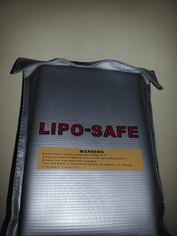

Istället för en plåtlåda, skulle du kunna tänka dig en "laddpåse" i brandsäkert tyg?
Vad vill DU se hos en lampbutik?
Både lådor och laddpåsar finns redan idag för lipo och "påsarna" är inte så mycket av tyg som glasfiberväv, kliar satan i början ;)
Jo, jag har redan sådana eftersom jag som modellflygare använder LiPo celler. Det funkar det med, men ger inte lika bra skydd som en stängd låda.
> Har åtminstone två st. även om jag inte tycker
> att just lipo har något på en cykel att göra:
Jo, påsarna kan klia en del. ;)
LiOn som används till våra cykellampor och LiPo (LiOn-Polymer) är samma grundläggande kemi med några små skillnader. Riskerna är också ganska lika.
HobbyKing har ju en variant: http://www.hobbyking.com/hobbyking/store/__24647__Turnigy_Lipo_Bunker_Lipoly_Safety_Charge_Box.html
Själv så använder jag en kassalåda & en gammal låda för ammunition som jag hittade på en loppis.
Man måste se till att de inte är helt täta för röken måste ut så det inte byggs upp tryck i lådan om olyckan är framme.
Det viktiga är att man inte lämnar ett batteri på laddning när man inte är på plats. I övrigt så är det ju väldigt liten risk att det ska gå fel. Dessa batterier finns ju i nästan allt batteridrivet idag.
Precis, detta har stöts och blöts några ggr. i RC-sammanhang och det som förmodligen är mest safe för hemmförvaring är att ta ex. en vapenlåda eller liknande i metall och gjuta betong säg 5cm i botten. Vill man trixa till det ytterliggare så gjuter man formar för acken så att de kan stå i botten och delar upp lådan i 3 delar så att inte alla batterier brinner upp vid ev. missöde.
