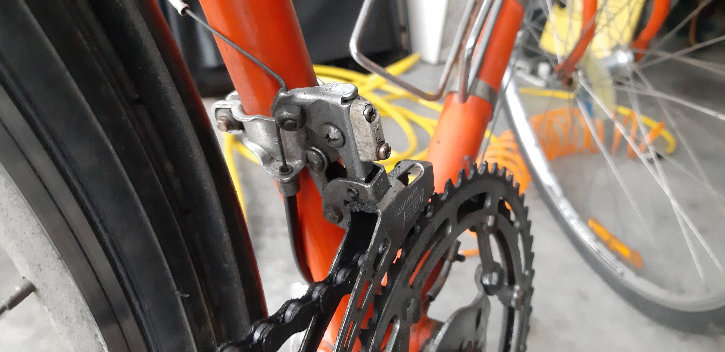

Vad kallas denna nedre "växelvajer-omledare"? Jag behöver söka efter nåt liknande, men som leder vajer upp till framväxeln direkt utan att behöva använda kabelhölje som på bilden...
Ibland har jag sett cyklar som leder vajer under vevlagret... som tex Bianchi

För att få vettig hjälp behöver du nog komma med mycket information om ramen. Vad har den för fästpunkter idag och vilka möjligheter finns att skruva på fler? Hölje är ju enkelt att dra och fästa på alla möjliga sätt, men den sista punkten där höljet slutar och kabeln kommer ut måste ju verkligen vara helt stum för att växlingen skall fungera. Om man inte använder en framväxel som man kan dra hölje till hela vägen, men det har jag nog bara sett på typ Shimanos senaste MTB-grupper tror jag…

I övrigt så är ju ramen en äldre ¤28,6-millimeters-ram, och växeln sitter där de brukar sitta. Jag upptäckte bara att min nya Campa-växel inte hade inbyggt kabel-hölje-fäste...

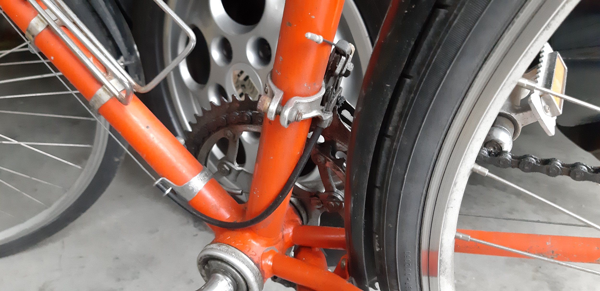

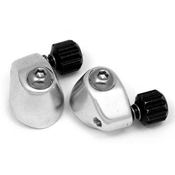

Nuvarande Shimano 600 har ju "hölje-hållare". Jag trodde att nästan alla framväxlar hade det fortfarande... ?

Kan inte minnas att jag sett vajerstopp direkt på framväxeln på någon av mina cyklar någonsin.
Gissar att ramen har fästen för ramväxlar? I sådana fall hade jag monterat vajerstopp där.
Sedan (om det inte redan finns) borra och gänga ett hål under vevlagret för en standard vajerguide.

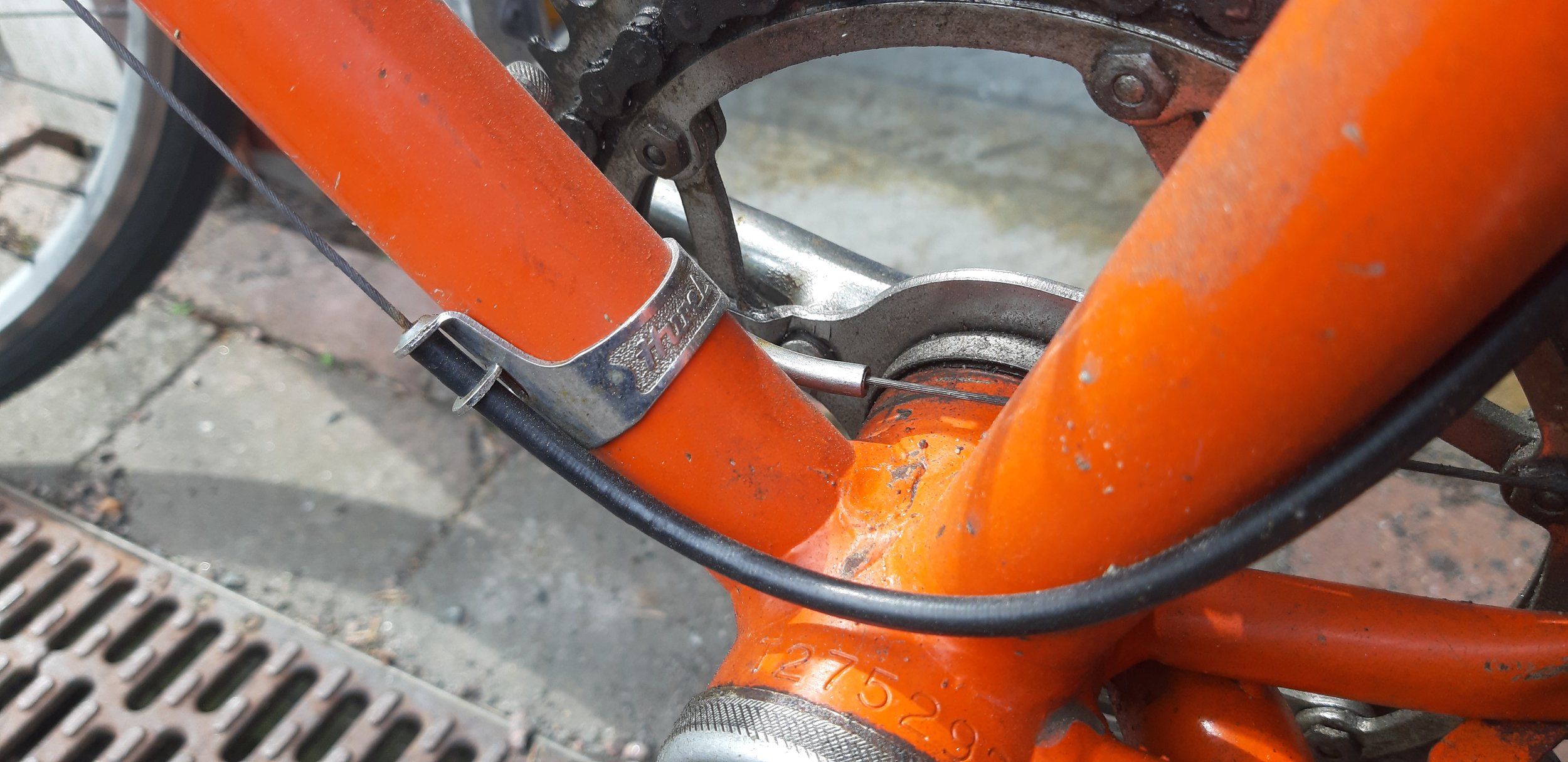

Ramen är ju en gammal Crescent utan några finesser eller hål. Det blir klämmor till allt nästan...

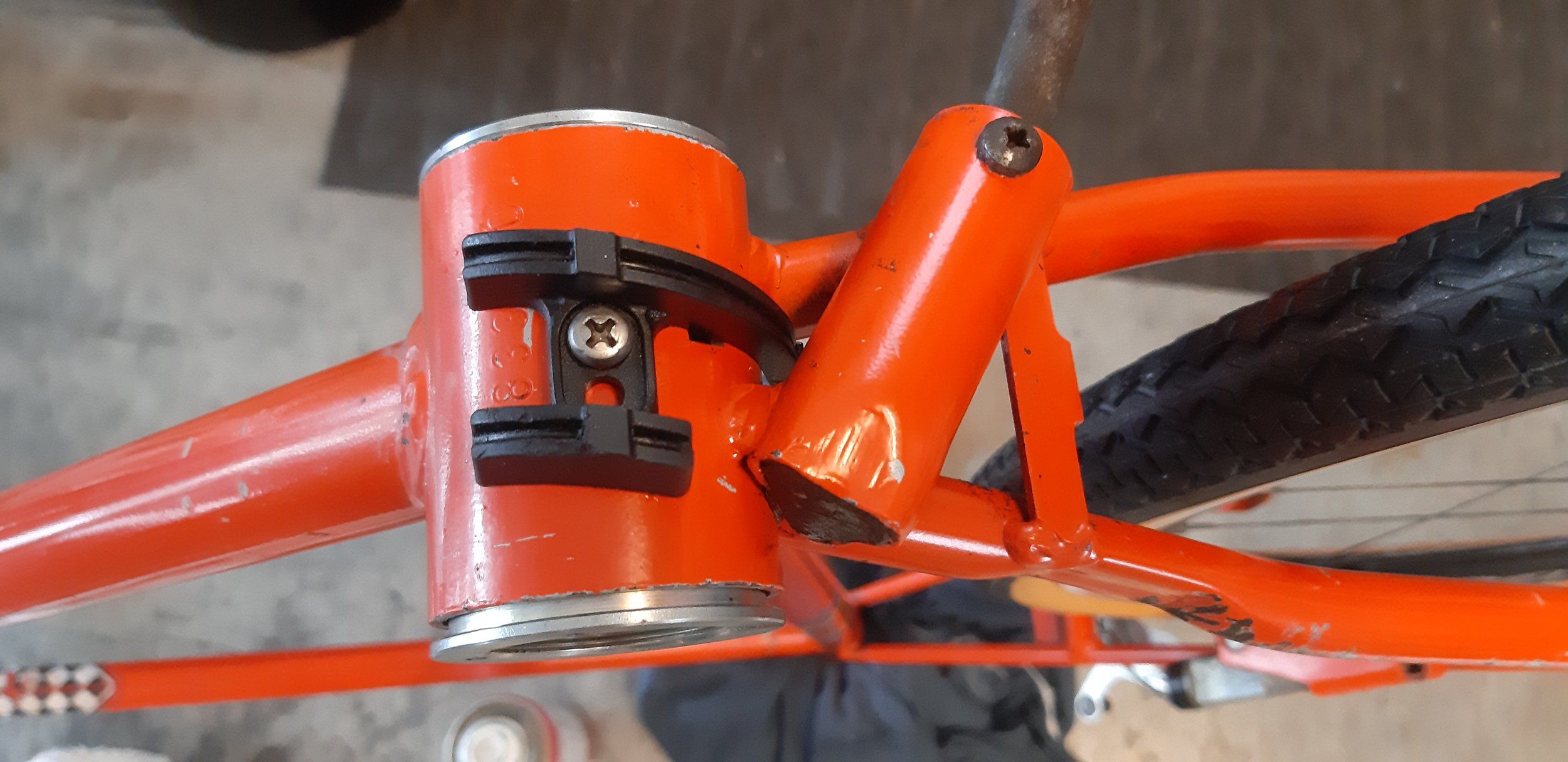

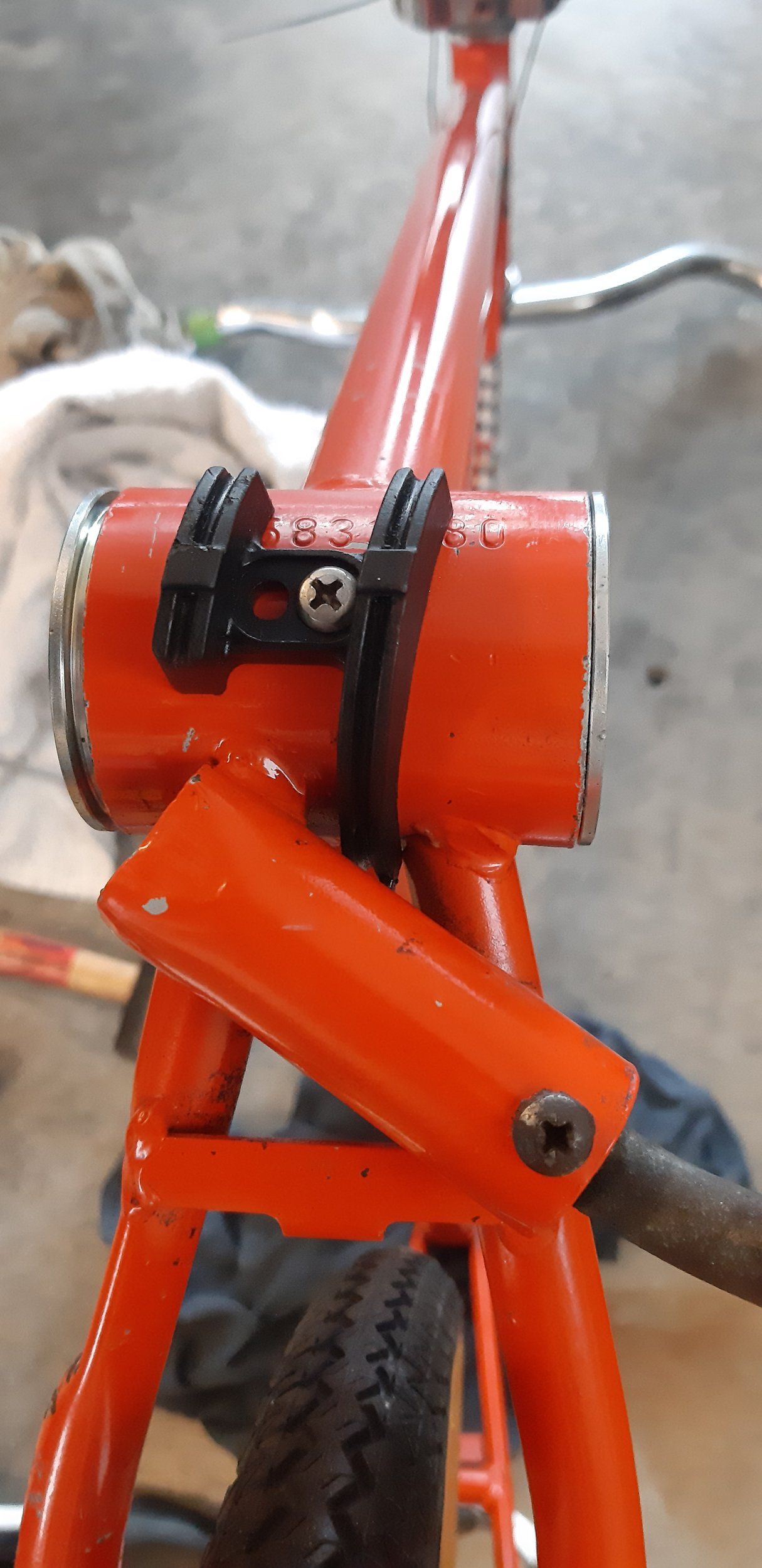

Ibland ska man ha lite tur. Min lokala cykelhandlare, Cykelkraft V. Frölunda, hade en skrotad "modern" mtb där jag bara fick ta med mig befintlig kabel-guide. Passade rakt av på min cykel från 70/80-talet, med skruv, gänga o allt. Helt otroligt faktiskt... ?
