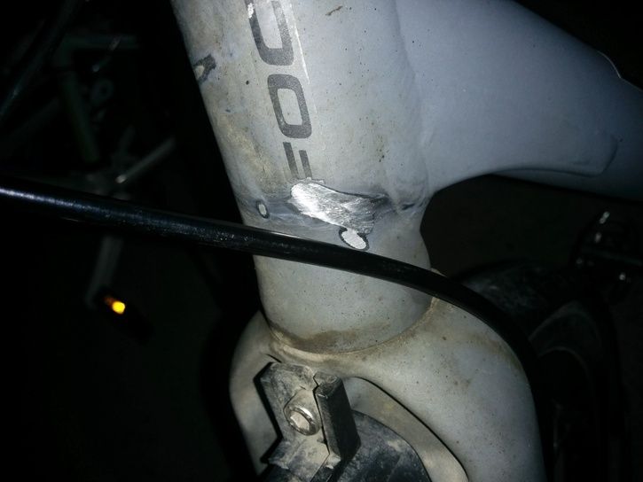

Gick igenom min pendlare idag och bytte typ alla slitdelar. Upptäckte när jag bytte vajern till frambromsen att den skavt rätt så bra mot ramen. Lite svårt att se på bilden men känner man med fingret så är det ganska djupt, inte bara lite färg alltså.
Hur tjockt brukar materialet vara där? Någon som tycker att jag borde vara orolig över detta? Detta kan vara det perfekta motivet till att köpa en ny pendlare iofs men lite trist när den numera är helrenoverad.

Sätt en bit helikoptertape på och tänk inte mer på det. Jag tror för det första inte att det är så djupt som det känns, utan spackel, grundfärg och färg är rätt tjocka lager. Dessutom är styrröret med all sannolikhet ordentligt tjockt.

Det är inga problem, jag har ett sånt skavmärke på min Cotic som har varit där i närmare ett år numera. Har inte gått sönder än.

Hurra ramen är körd jag får köpa en ny! Nä den får rulla ett tag till, i alla fall tills drivlinan är helt slut igen :)
