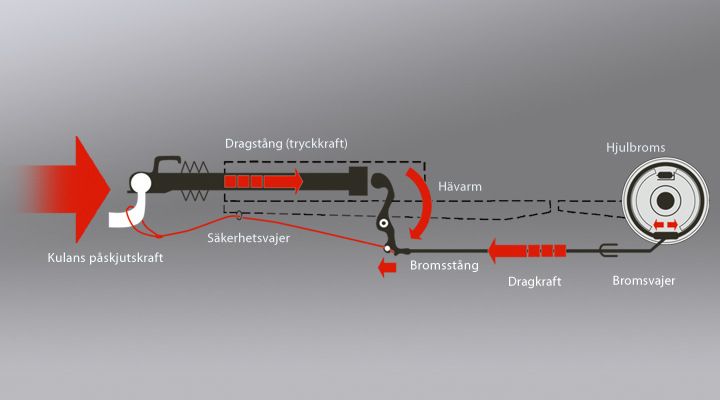

Påskjutsbroms. Som på bilsläp.
Koppla broms från cykel till släp låter ju helt galet.
Val av broms samt koppling för cykelvagn
Ja jag tänkte påskjutsbroms i första läget men fick lite huvudvärk när jag började tänka på fjäder för att fjädra tillbaka och dragstången som behövde teleskopa med fjädern inuti. Är också väldigt trött på påskjutsbromsarna från de släpvagnar jag haft till bilen som alltid verkar krångla. Du kan ha rätt i att jag borde följt den tanken längre men jag ser än så länge inte hur det kan göras tillräckligt enkelt för att det ska vara genomförbart (med mitt tålamod).

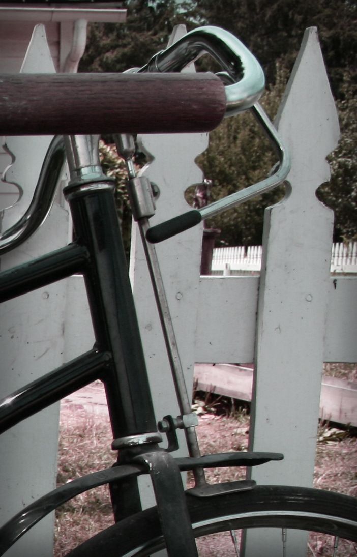

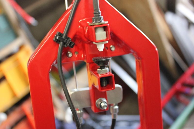

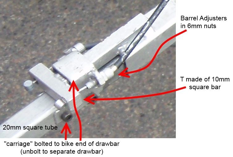

Alltså. Jag skulle nog satsa på typen fyrkantsrör i fyrkantsrör. Man kan ju ha hufsad slaglängd och därmed utväxling.
Man kan ju även ha broms av typen ”pinne mot slityta på däck” som gamla pistongbromsar (spoon brake) som gick genom sturröret på gaffeln. Så slipper man pill med att justera fälgbromsar. Frågan är hur bromsverkan blir när det är blött.
Bild från wiki

Om jag kan rita ihop en påskjutsbroms med vajer som jag verkligen tror på så kommer jag göra det och dela med forumet. Om inte så blir det en butt brake. Den kontroll över mängden bromsverkan man får med en butt brake tilltalar mig mycket så fan vet om jag kommer att vara nöjd men någon påskjutsbromsdesign jag får ihop.
