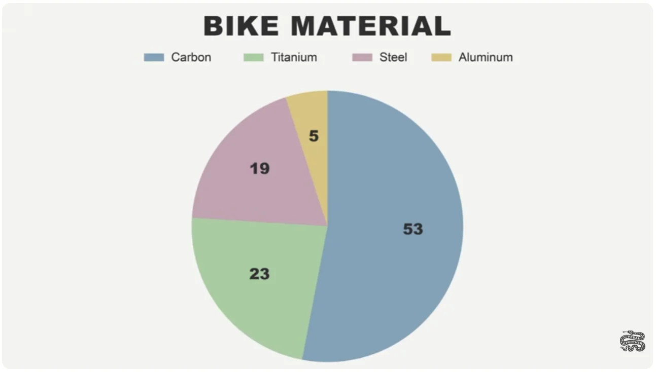

Jag tittade på lite videor från bikepacking.com
Tex denna;
Den innehåller statistik från Tour Divide. Bilden nedan är därifrån.
Jag hade nog gärna kört på kolfiber, eller stål. Men när det gäller stål har jag inte riktigt fastnat för någon modell. Kanske Holt då. När det gäller kolfiber så har nästan ingen avsedda fästen för en pakethållarlösning.
Men "enklare" alu-cyklar som ska gå till och från skolan, de verkar ha det ibland. Tex Trek X-Caliber.

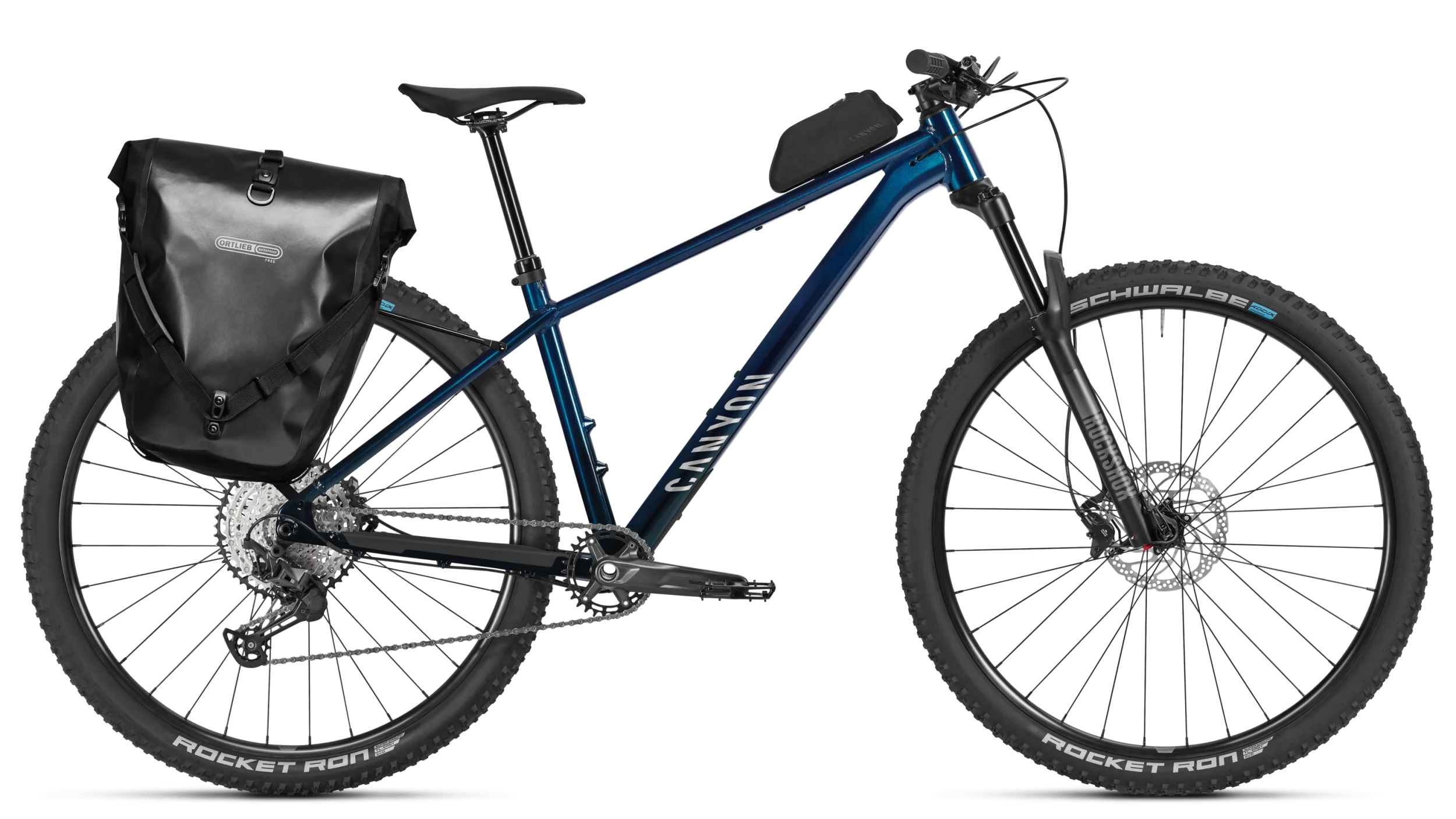

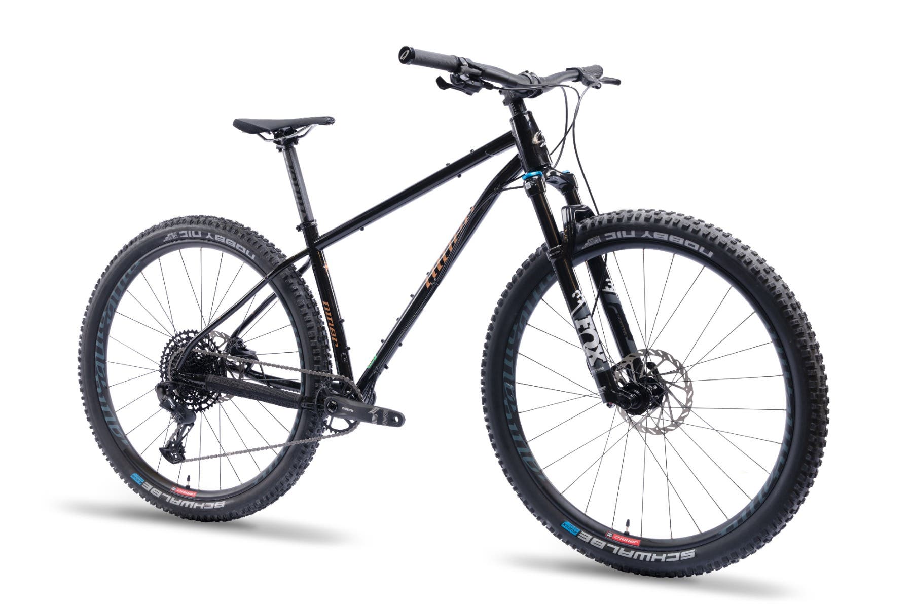

Med det sagt tycker jag Holt ser trevlig och genomtänkt ut. Inte för att det är något fel på en Canyon (jag körde själv en av vändorna på Unmapping på en), men lite fåfäng kan man ju få vara.

Lite tråkigt svar är väl att tittar man på hardtail så funkar väl egentligen vilken som.
Nja. Nu när jag kan vara lite kräsen vid nyköp så vill jag ha "riktiga" fästen på pakethållare. Inte fästa i TA, eller med klämmor. Jag hade gärna kört någon kul kolfiber, tex Scott Scale, Trek Procaliber etc. Men utan fästen går de bort.
Och de cyklar med fästen är oftast billigare instegscyklar. Och det är ändå ok (så länge det är luftgaffel), men jag vill inte ha qr.
Tycker man kan gott kan ta lite inspiration från Uppsala-bon Jacub Sliacan som både vunnit och kommit tvåa på SRMR. Osponsrad och med vad jag tycker befriande inställning: ”It’s a carbon Merida 29er with two wheels and a bar at the front. It’s the only suitable bike I have, so this choice was easy.” https://bikepacking.com/plog/jakub-sliacan-srmr-interview/

Annars ser ju Fairlight Holt trevlig ut, är det vikten som talar emot den (edit: förutom priset så klart)? Hur mycket handlar det om i praktiken, jämfört med en annan ram (i aluminium antar jag) med fästen för pakethållare?
Val av cykel för bikepackingracing.
Holt-ramen kostar som en komplett alu-instegshoj.
