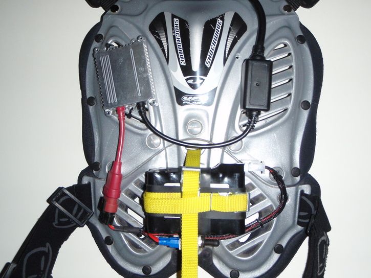

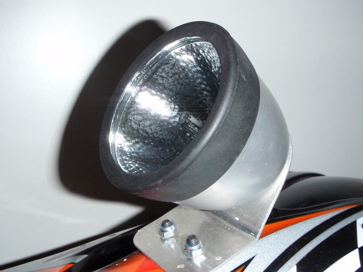

Detta var den lampa jag körde med under Norberg´s mörkertävling. Frågorna var många efter målgång o lampan väckte stort intresse. Hur lyckas man få något att lysa så in i h-e? Tycker detta hjälmlyse är helt suveränt till cykel. Det är nog ungefär samma recept som AJ beskriver. MILA reflektor/lamphus. Xenonlampa 35W/6000k, byts ut mot 35W/4300k när man cyklar i snö. Här kommer lite bilder på bygget. Drivdon/batteri sitter monterat på ryggskydd eller i Camelbak. Lampan på bilden är monterad på en crosshjälmen(använder lika dan lampa till enduro). Någon som vill ha fler eller bättre bilder så kan jag lägga in det. Använd ALDRIG en reflektor som bara ger en punkt, du kommer garanterat bli sjösjuk efter en stund i skogen.

Lamphus, reflektor kommer från www.letro.se
Drivdon, ballast och Xenonlampa kan köpas från www.xenonkungen.se eller www.rallyonline.eu
Rallyonline har dock haft, enligt mitt tycke, väldiga problem med sina kablar. Har kört sönder 5st nu. Helt plötsligt blir allt kolsvart. Startar man om lampan igen o vidrör kabeln så slocknar lampan direkt. Har dock fått nya kablar, men det hjälper inte när man står utan lyse på cykel eller än värre endurohoj i full attack...Rekomenderar därför Xenonkungens kablar. Batteri kommer i detta fall från www.emx.se. Finns bättre alternativ. Det som visas på bilden är på 14,4V/4,5Ah och driver lampan ganska exakt 1h20min. Byter man till Li-Ion får man bra mycket längre driftstid på samma vikt som detta.
