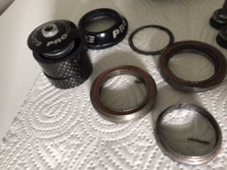

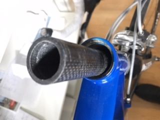

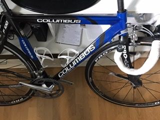

Här kommer några bilder. Lagrena är IS så vad jag förstår är det själva lagrena som man normalt byter och inte några andra delar. Glapp vill jag ju undvika så bäst att jaga en motsvarighet till befintliga lager då.
Val av styrlager 6,3 mm eller 7 mm
Columbus med den loggan är ju ett märke CykelCity satte på sina egna lådbudgethojar, så har du problem att hitta skulle jag höra med dem först om de har rätt lager liggande.
okej, då ska jag höra med dem. Tack för tipset!
