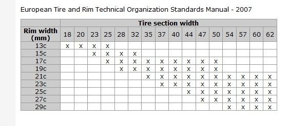

Det går nog bra. Egentligen är dina fälgar lite för breda för 23mm däck, men ofta kan man tänja lite på gränserna. Finns inte trainerdäck som 25mm btw?
Jag kör 25 mm däck på 18C fälgar. Och det går utmärkt. Tabellen är nog lite gammal kanske.
