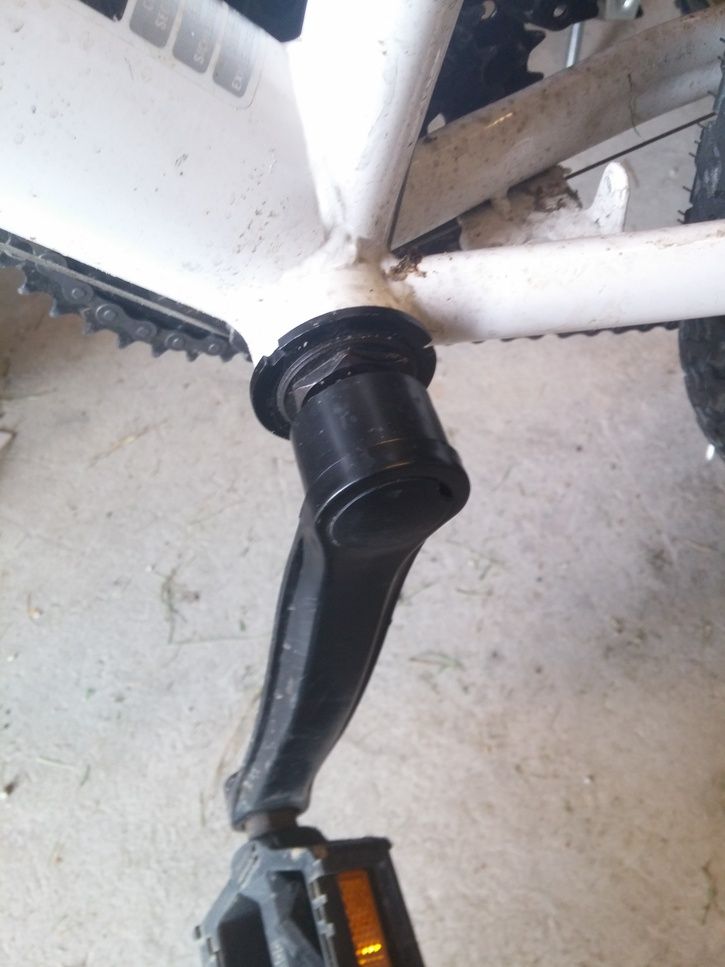

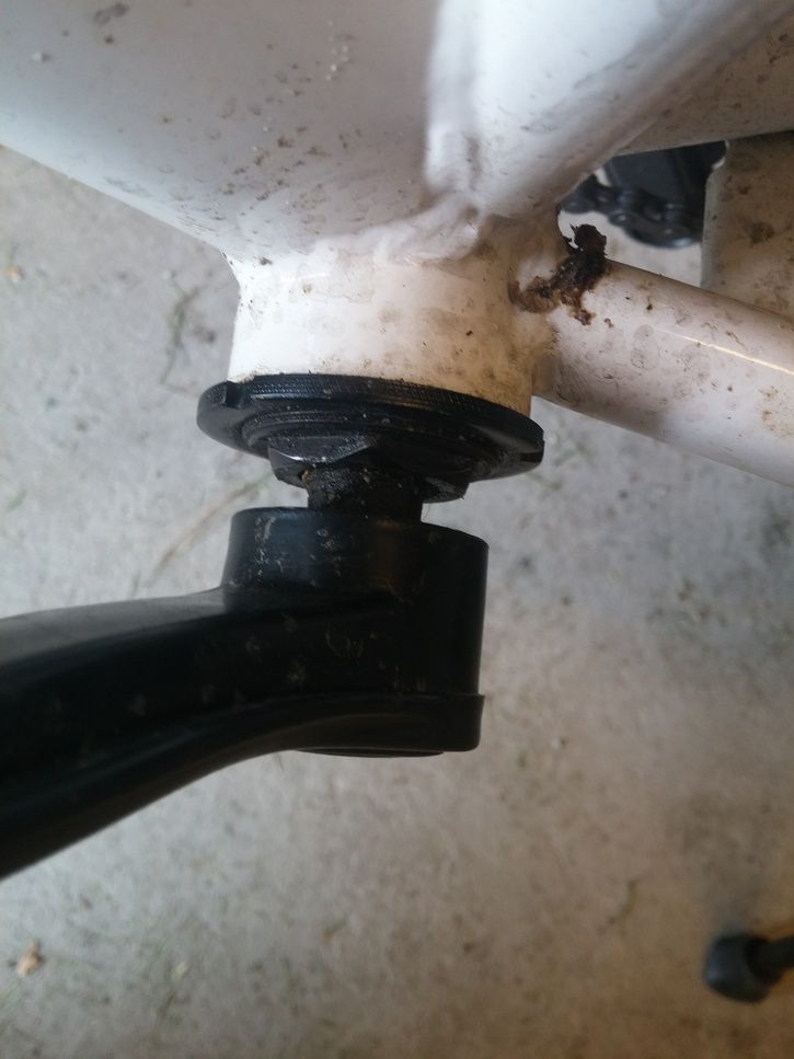

@Kung_Gustaf
Här är de bästa bilderna jag kunde ta :/ Om nått mer behövs så är det bara att fråga.
@crillez
Vilken del på bilden är det jag ska skruva?
Vänster Vevaxel Ger Av Sig Ljud
Vart bor du?
För att dra åt vevarmen så krävs det en hylsa. Ta bort plastskyddet och där finner du en mutter. Tar du bort den så kommer du åt att ta bort vevlagret. Det gör du med en haknyckel och en skiftnyckel/rörtång/fast nyckel.
Sen är frågan om det är ett kapslat eller öppet lager. Ett öppet lager kan räcka att fetta om. Ett kapslat kan du enkelt byta för runt hundringen.
