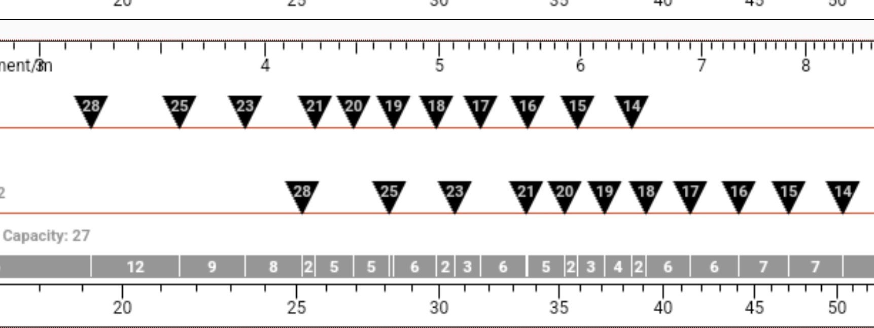

Största fördelen med 12-delat är väl just möjligheten att ha en ganska tät kassett men ändå ha en hyfsat enkel lättaste växel.
Men den stora nackdelen är ju att det inte finns ngn 12-delad shimanokassett som börjar på 12 (eller 13, 14 eller 15 också förstås)
De skulle haft 12 som minsta drev. 10t är ett hån.
Och det gäller även med 11 som minsta
Jmf med de som tävlar med utväxlingsbegränsning; ungdomsklasserna.
De har då (förstås) ungdomskassetter, de börjar på 14 som med 52 (på stora fram) ger en utväxling som räcker till för en medelhastighet på över 40 km/h, åtminstone hos de som vinner.
Med 12 som minsta bak får man även med så lite som 46 fram en tyngre utväxling.
Varför måste man då ha 11? Varför finns det inga alternativ?

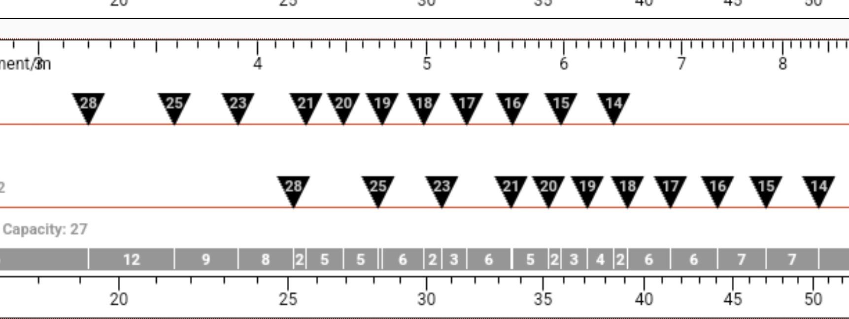

Som jag frågat mig det genom åren. Det är onekligen underligt. Det går ju få till något användbart med juniorkassett...
