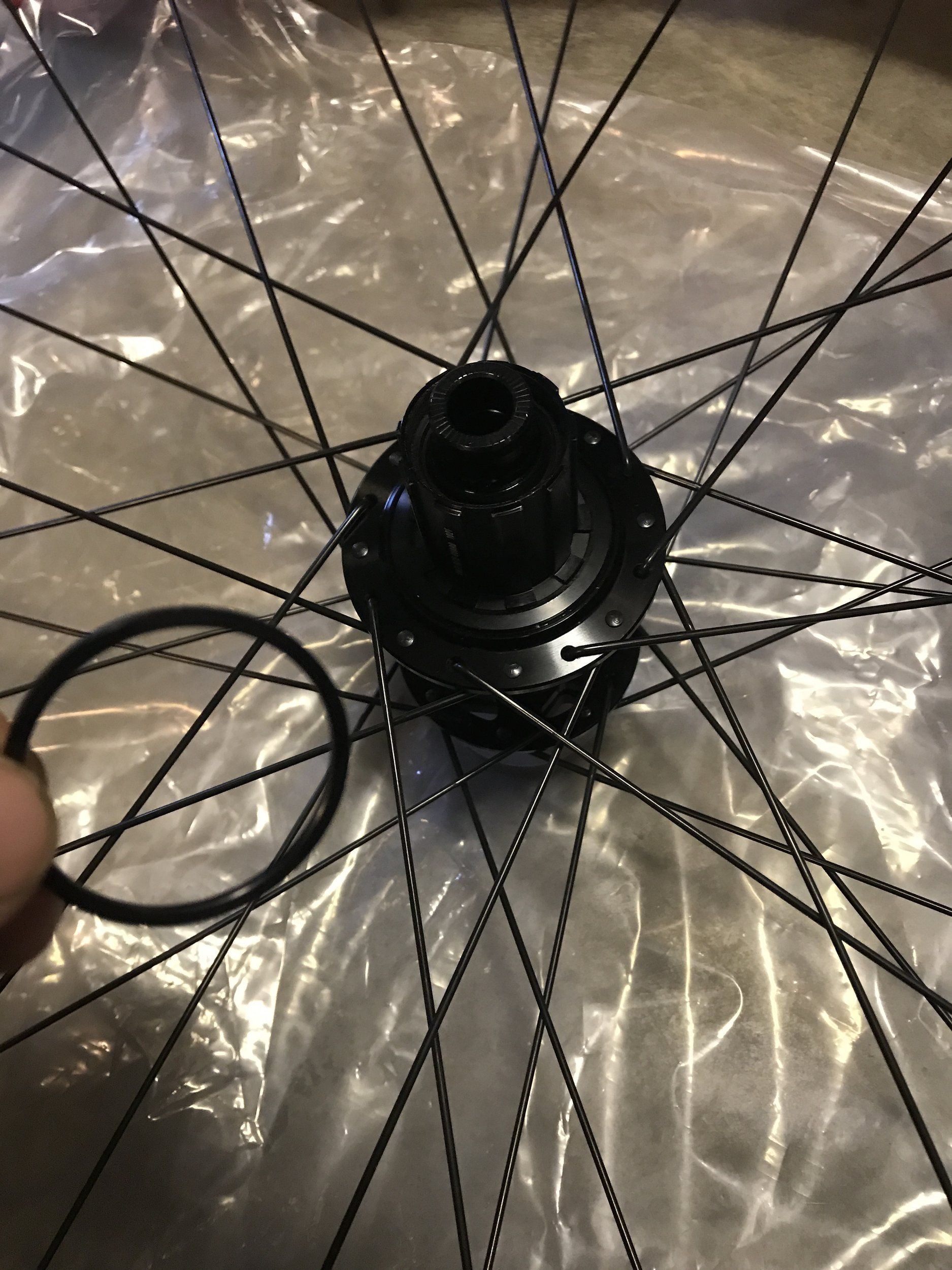

Hej fick hem en Ny Nukeproof Horizon fälg komplett fick med en bricka som jag antar ska sitta på bodyn? Isåfall ska den sitta underst på kasetten eller vid låsmuttern överst? Tacksam om det finns nån kunnig där ute somnar ett snabbt svar.

Kan du inte ta ett foto med brickan på bodyn. Den ser väldigt stor ut på bilden. Nästan som om det var något slags tätning för glipan mellan body och nav.

Det var en bricka bakom kasetten precis som ni sa som man kan ha om man har 9-10 delad kasett som en spacer tydligen. Tack för erat engagemang ha en bra kväll

Jag har 11 delat bak och använde dock spacer ändå, fast att CRC sa att det inte behövdes fick inte kugghjulen riktigt åtspända utan.

Det är skillnad på bredd på 11-delad mtb-kassett och lvg-dito. Så en spacer kan mycket väl behövas om du monterar mtb-kassett på en lvg-body.

Hej Weldion! Det är ingen Lvg body utan Mtb body och Mtb kasett, men det spelar ingen roll med eller utan spacer bara kasetten sitter ihop utan glapp, men bra info dock o lägga bak i bak?

Det jag menar att samma hjul ibland används både på mtb och gravel. På gravel så är det vanligt med lvg-drivlina och då får man inte plats med en 11-delad lvg-kassett på en renodlad mtb-body för samma delning. Slänger man på en lvg-bod och skickar med en bricka så man får välja lite hur man vill ha det.
