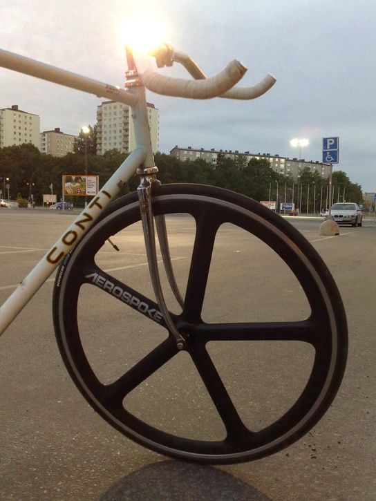

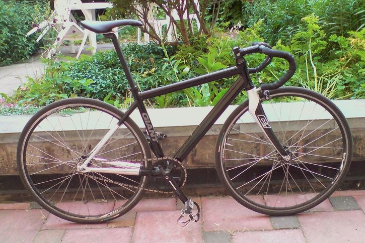

ekte förresten med mobilen och tog denna bild på hojpan med kittet jag nu kör med. Inte så lättskiddad pga det cpsmala styret ( 38 cm) men när det nya kommer på då djeflar...

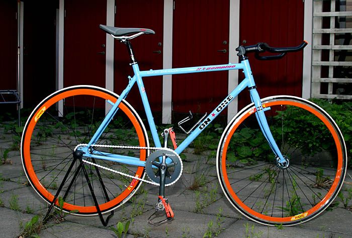

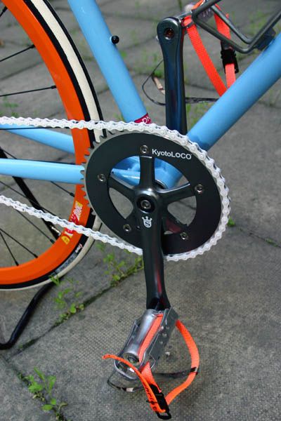

Då var det nästan klart då, så här kommer en liten bildkavalkad.
Det som fortfarande saknas är matchande gråa styrlindan samt lämpligt bromshandtag till frambromsen som ska på på sikt. Styrstam ska eve. bytas mot en i gunpowder grått för att matcha nav, vevparti och styrlagret.
Tanken bakom detta bygge var att bygga en mer komfortbetonad allvädershoj till skillnad från min förra Pista. Har bara hunnit rulla några hundra meter men hittils verkar det väldigt lovande. Visserligen avesvärt tyngra än förra hojen (ingen lättviktare Pompinoramen) men den verkar gå superstabilt och komfortabelt. Återkommer med längre rapport när jag hunnit trampa lite mer på den.
Så lite bilder som knäpptes i skymningen på min skumraskiga bakgård (dvs. därav det hemska ljuset):

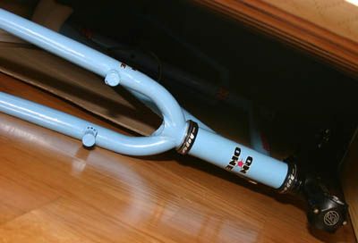

Nämen vad lurar här under sängen?
underbed.jpg ht=272

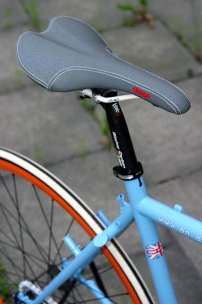

Kan det vara nåt med grå sadel?
saddle.s.jpg ht=600

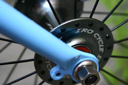

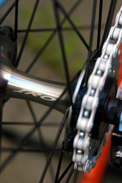

och gråa nav månne tro?
rhub.s.jpg ht=600
hubront.s.jpg ht=333
Kanske även ett grått vevparti?
crankside.s.jpg ht=600

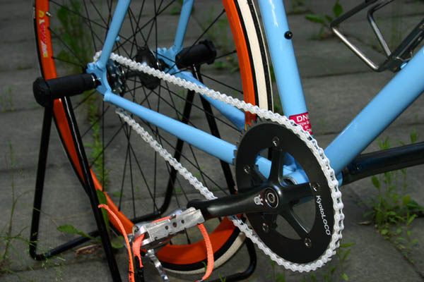

Knasigt vit kedja.....
drive.s.jpg ht=400

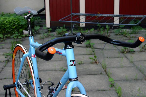

barsfrontview.s.jpg ht=398
.....det måste vara en
side.s..jpg ht=473
En liten komponentspec kanske också är på sin plats:
Ram On One Pompino
Hjul IRO nav på Deep-V fälgar, radialekrat fram
Sadel Charge Spoon
Stolpe Ritchey WCS Carbon
Styrlager Hope
Styre Bullhorn av någon sort
Däck Vittoria Rubino
Kedja KMC
Pedaler minns inte men det viktiga (om man heter Christopher) är att det står Mt. Christophe på remmarna =)

vart införskaffas bäst ett svart bullhorn-styre om man ej bor i huvudstaden? Har letat massvis efter ett motsvarande det glitch har på on one'n men har inte hittat något, det enda jag hittat är Nitto-styret på singlespeedshop.de
Våra Fixie hojar!
Om jag inte såg fel så tyckte jag att jag såg ett svart bullhorn på Veloform senast jag va där.
Våra Fixie hojar!
på Internet?
Typ bens Cycle, wheel and sprocket, bells bike shop mfl. Finns gott om webshoppar i staterna framförallt som har bullhorns till löjliga priser. Betalade 18 US för mitt.

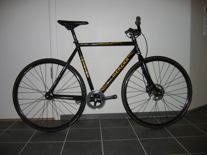

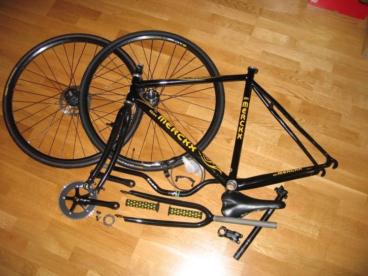

Sådärja, nu kommer en snabb byggtråd på min laglydiga pendlarfix...
Ram: Eddy Merckx Alucross stl c-c 54cm (snyggt svartgul) fixkonverterad
Gaffel: stel 700c skivbromsgaffel i stål från http://www.gaerlan.com/bikeparts/frame/forks/fork.html
Hjul: Mavic A317 disc/DT comp/Shimano XT M756 is-6 bult modifierade av: http://www.londonfixiebike.co.uk/shop.html (Tack Max)
Sadelstolpe: Truvativ 27.2
Sadel: Fizik Pave sport
Styrlager: Ritchey Logic
Styrtapp: PRO 70mm
Styre: Nerkapat F.U.N.N 65mm hög riserstyre
Grepp: Big Cheese (svarta med gula stjärnor)
Pedaler: modifierade Shimano M324 med korgar (ej med på bild)
Vevparti: Sugino messenger RD2 44t 1/8"
Bakdrev: Isocog 16t 1/8"(inte heller med på bild)
Kedja: KMC Z510HX 1/8"
Skivbroms: Shimano Deore LX M525
Tack för hjälp med montage av gaffel och vevlager & hjulbyggnad Wonderhenk, Cykelcity :-) T

Skrivet av chrkes igår 22:36 (Dölj användarens inlägg)
Meh! En Merckx som fixie... Kunde man inte gjort en fin riktig velodromcykel istället? Eller låtit den vara en roadbike.
Jag har redan en riktigt tävlingsmässig velodromcykel, denna blir en ergodynamisk pendlarfixie -styret kommer justeras efter bekväm sittställning så fort bakdrevet kommer... Dessutom är det en fd cykelkrossram för att jag ska få plats med dubbdäck i vinter :-) T
Ja jävlar i havet, de där Eddy-ramarna är så tjusiga tycker jag. Funkar det bra med kedjespänningen? Lite synd på styret bara, ramen ser mycket snabbare ut än det där bmx-aktiga avloppsröret.
Våra Fixie hojar!
Äh, det är bra jobbat med fixien Little Stereo, och jag tycker mig känns igen den där cross-ramen... Kul med en fixie som ser lite annorlunda ut än majoriteten i den här tråden.
