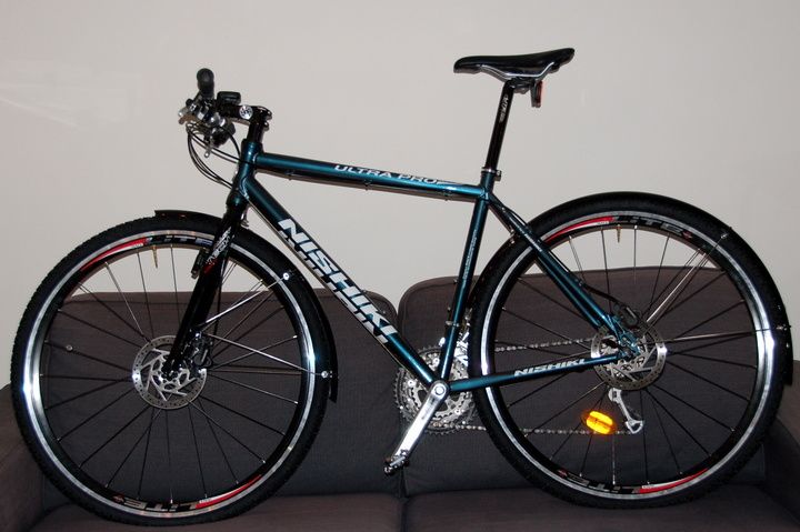

Vintertid är meckartid =) Först nu har jag tagit mig tid att montera på bockstyret och avidbromsarna jag köpte till. Normalt så kör jag med rakt styre och hydrauliska hopes. Det var på hårsnodden att vajern räckte ända till bakbromsen. Styrlindan blev rätt bra för att vara första gången tycker jag. Ska justera så dom går lika långt in mot styrstammen bara. Sen har lite buntband att klippa också..

och lite gaffelrör att klippa med ser det ut som.
Tjusigt bygge annars.

och lite kedja att spänna, men hojjen e jag avis på. Får du plats med stänkor?
Javisst ja, det hade jag förträngt..
Ja, den är visst lite slapp. Framgaffeln ska ha plats för 44mm däck. Så jag bad dom att göra ramen så det skulle funka. Bak blev det massor med plats för skärmar, fram är det lite trängre.
mattel skrev:
> prins valium: är det carolina alotus-tavlor du har?
> trevlig hoj, vänd styrstam och såga bort lite
> gaffelrör bara så. :)
Ramen är nog faktiskt byggd för att ha den så efter mina alldeles egna mått. Tavlorna står det Alan Newnham på baksidan av. Så om inte blomman heter carolina så är det inte hon =)
Brakastruten skrev:
> Pris Valium: Vad gör tavlorna på cykelhyllan? ;-)
Hehe, men faktum är att det kanske inte skulle skada med en cykelhylla nånstans. Cyklar står det lite här och där.

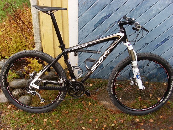

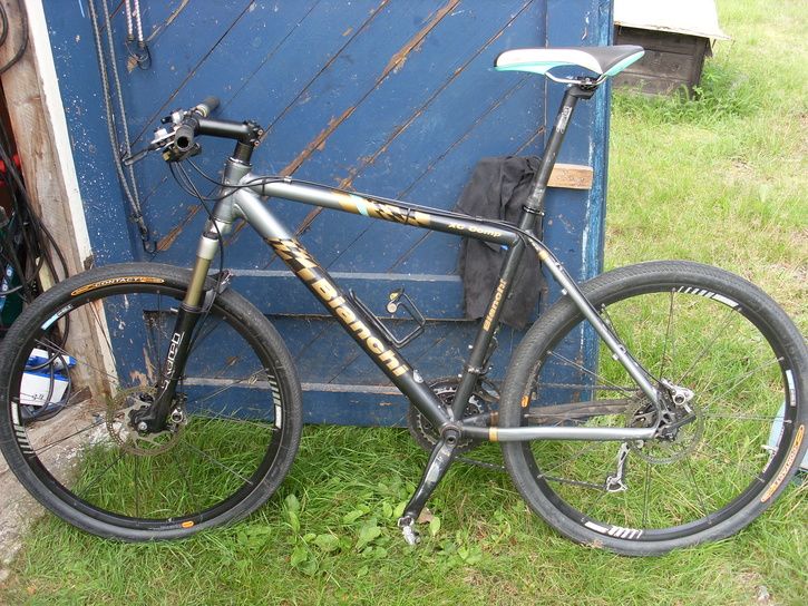

Här är mina, Bianchin har numera bara en klinga fram eftersom det budas på den, ska väl sätta på en stel gaffel också nån gång.
    168.2 KB · Besök: 30
    161.7 KB · Besök: 34
Våra Hojar, del II.
Jag blir alltid lika glad av att se en Scale, snyggare cykel får man leta efter. Kan möjligtsvis uppvägas av en HT i Titan. Är det en Scale 10?
Våra Hojar, del II.
kaipartai skrev:
> Nej, 30, men jag har bytt hjul till XTR. Vevparti
> är väl nästa uppgradering.
Ja, snygg är den ändå. Själv har jag en vit 40. Är riktit nöjd med den ramen.

och jag blir glad av bianchin!
Våra Hojar, del II.
Så trevligt kapten, har aldrig sett någon med en likadan! Hjulen är bytta till till XT- hjul för ett par år sedan, gjorde världens skillnad! Det var V- bromsar på den från början, var ute i snön en gång och insåg att skivbroms nog var bättre!

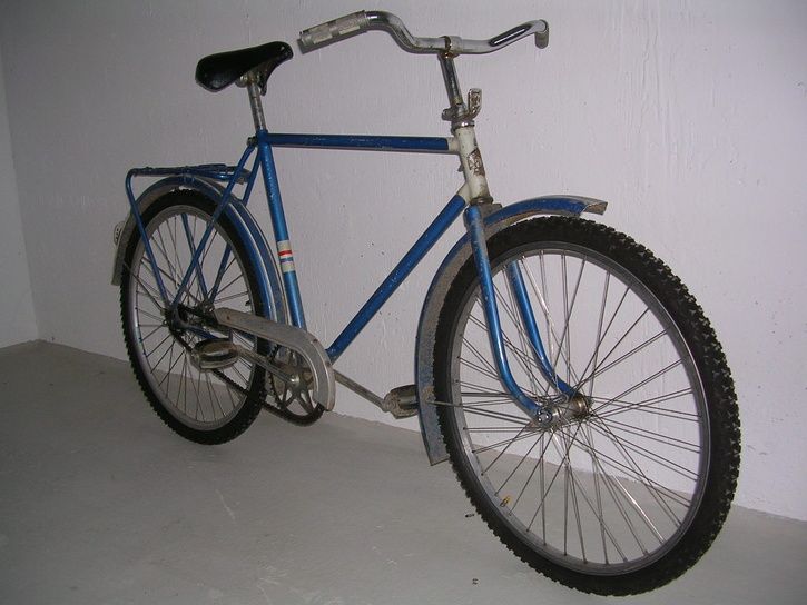

Min ombyggda 60-talare med enklare MTB hjul & däck. Påminner lite om en veterancross? Funkar skitbra i snön!
    91.5 KB · Besök: 37

riktigt fin scale, men du har inte funderat på att ha en större ram?
Våra Hojar, del II.
> skitbra i snön!
Skitcool . Gillar den skarpt . En annan sadel och stolpe bara så vore den fulländad.
Våra Hojar, del II.
Jensen; nej, Bianchin är 19",alltid tyckt den varit lite klumpig i skogen, Scottens 17,5" känns betydligt smidigare! Bianchin funkar helt OK i stan dock. Har rätt långa ben, därav den långa sadelstolpen.

har ju tyvärr ingen egen bianchi, nångång hittar jag mig en såndär ca 97a, celeste lackad och i stål! Skivbromsar har många fördelar, men mestadels i dyregn och snö. Annars tycker jag v-bromsar fortfarande funkar väldigt bra! å så lätt det blir!
Våra Hojar, del II.
Celeste är skitsnyggt! Ja, v- bromsar har sina fördelar, och skivbromsar är inte strulfria, men kör man i stan på vintern är de nog det bästa alternativet. Skulle antagligen slita ut fälgarna på nolltid med v- bromsar!

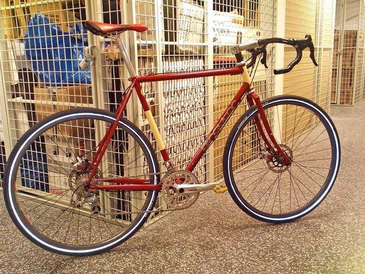

Nu e den klar fyra månader innan planerat datum. Jag har ju inte kunnat cykla så då får man ju göra andra saker.
Jag hade ju planer för denna cykel i början men det var inte mycket som blev som det skulle beroende på olika saker. Bland annat följande saker.....
- Jag kunde inte köra compactvevar då det är så brett mellan kedjestagen, detta för att ramen är gjord för 29x2.0 däck bak.
- Iom det fick det bli ett tredelat MTB-parti med "touringklingor".
- Då jag inte har lyckats hitta klingor för tiodelat med BCD104 (det kanske finns men jag har inte hittat det) blev jag tvungen att köra niodelat.
- Eftersom jag inte kunde köra tiodelat var jag tvungen att köra med en Shiftmate istället för den tiodelade AC kassett jag först hade tänkt använda. Ville undvika eventuella mekiga saker men den funkar ju galet bra utan några som helst justeringar.
Utmaningar:
- För att få till ytterläget på framväxeln var jag tvungen att flytta den ena distansen på vevlagret, annars hade kedjan kommit i kläm. Det betyder att högerveven är närmare ramen än den vänstra. Detta vet jag inte hur jag ska kunna fixa men Tobbe (The_TNT) har ju tydligen kört så på några hojar och han har inte märkt av att fötterna sitter asymmetriskt.
- Innerläget på framväxeln är fortfarande default, köpte längre skruvar men den kom inte tillräckligt långt ut ändå. Måste vara lite noga när jag växlar till lillklingan fram. Ska ta mig en funderare på om det kanske funkar nu när distansen är flyttad. Ska testa det i helgen.
Det som återstår är att sätta lite bikecover på en del ställen, skaffa en Specializedsadel, fundera på hur jag ska skydda ramen under vevhuset mot vajern som ligger an. Det finns inget hål för att skruva fast en sån där plastmojäng som vajern skall gå i så för tillfället sitter det en bit eltejp där och linda på en styrlinda (som jag har) och sen är det bara vänta på att armen blir stark nog så ska jag väl ta och testköra den någon dag. Bromsarna ska jag nog kolla lite närmare på när det gäller injusteringen med.
Det som är festligt är att jag kommer köra med de hjulen som sitter på med både 25mm däck för asfaltscykling och 35/37/42mm för grusvägscykling. När jag ska ut i skogen byter jag bara hjul med min Swift och vips så har jag 29" Kenda Nevegal på den.
Vad ska jag nu bygga??
