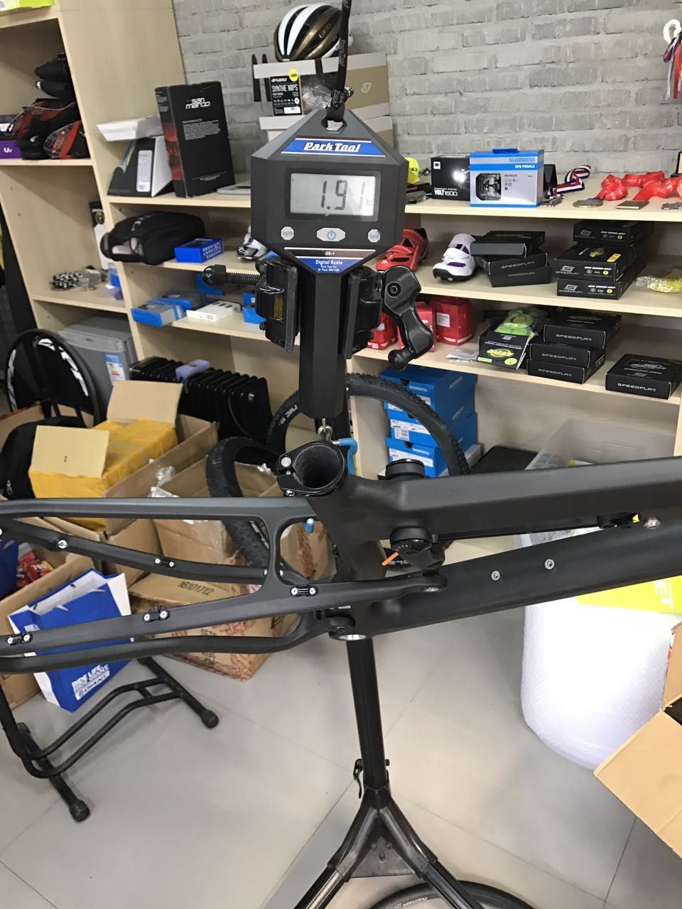

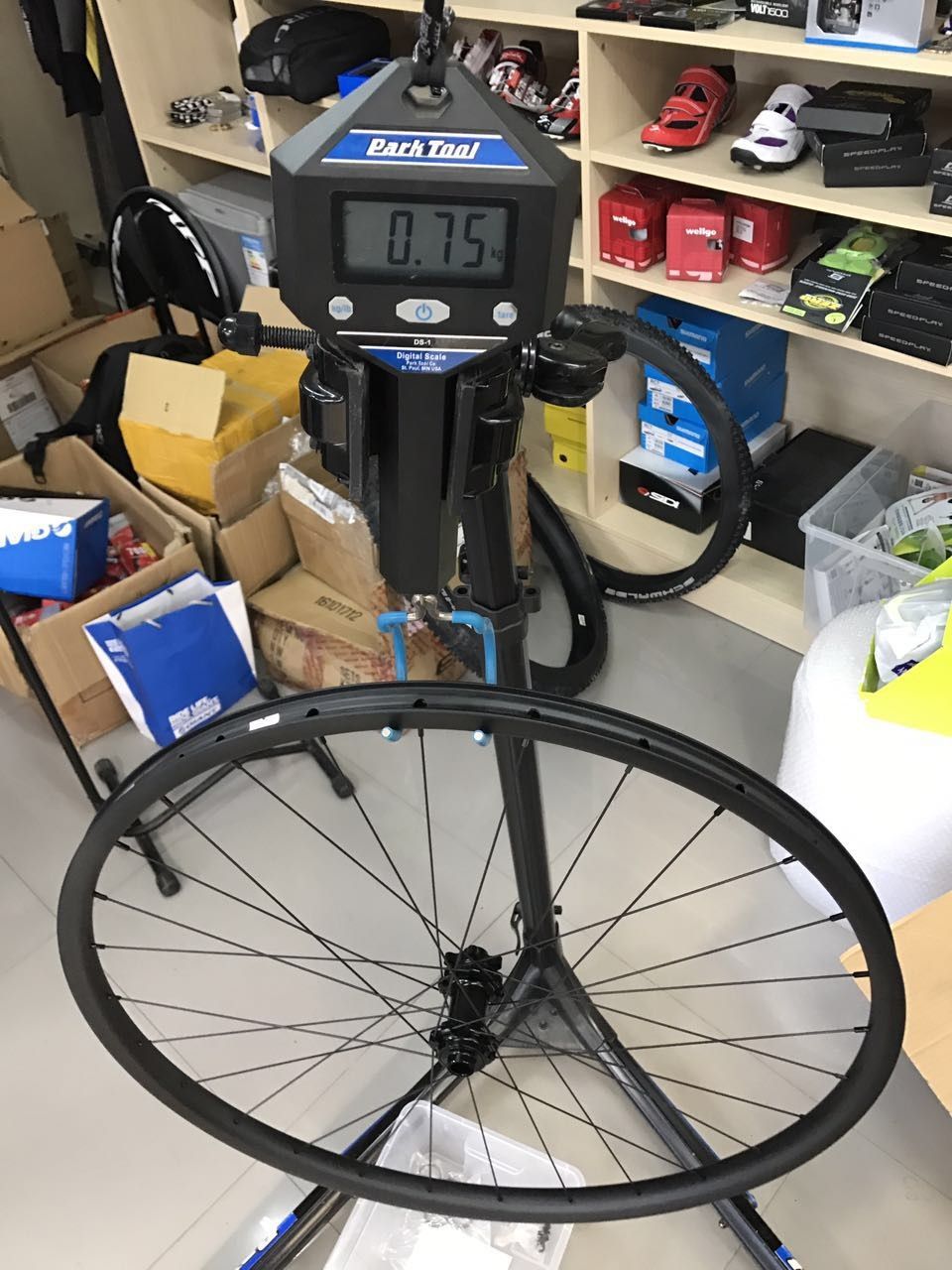

Så därför beställdes följande
Sedan gick det bananas

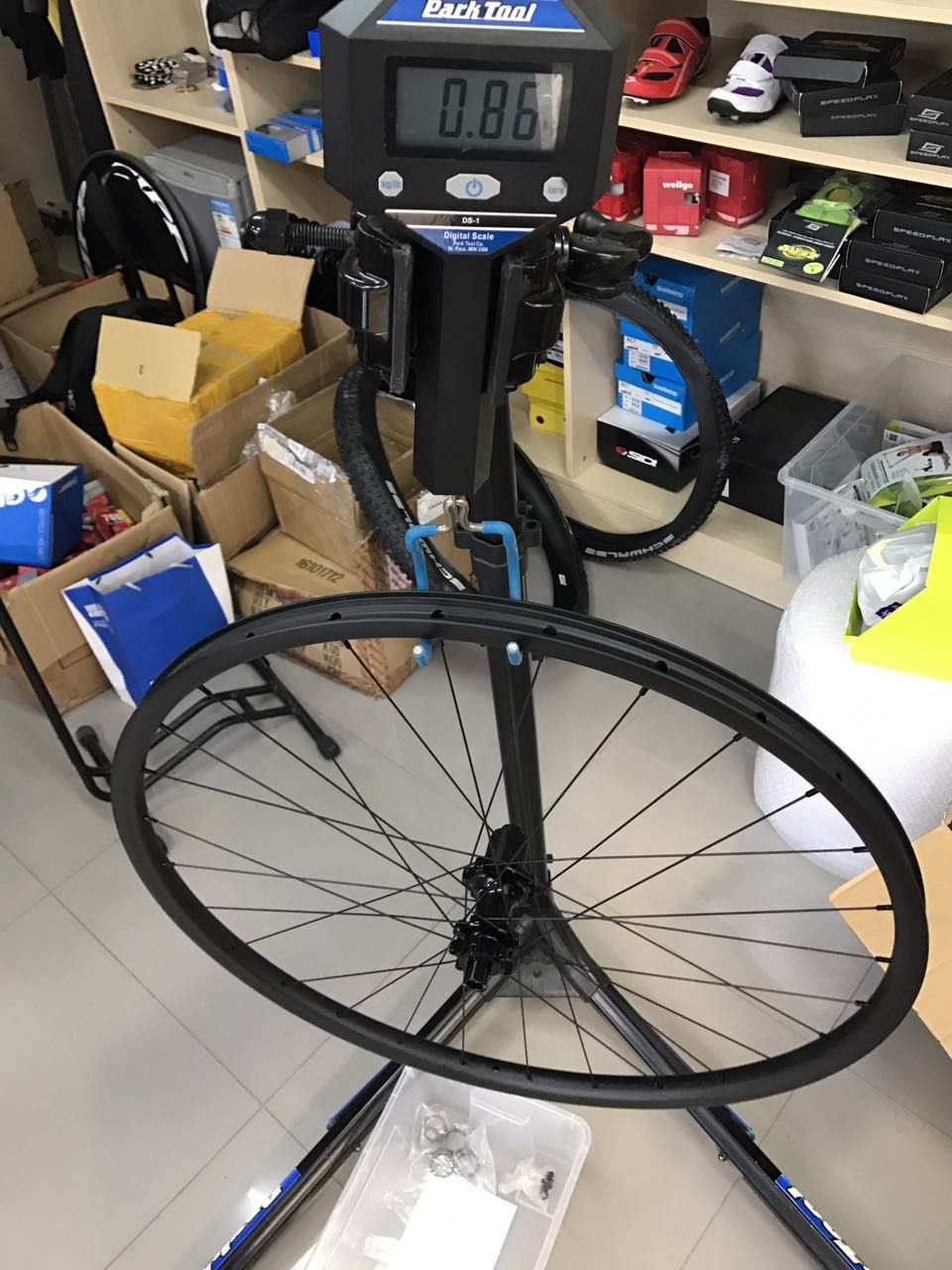

Blev ju bra vikter oxå

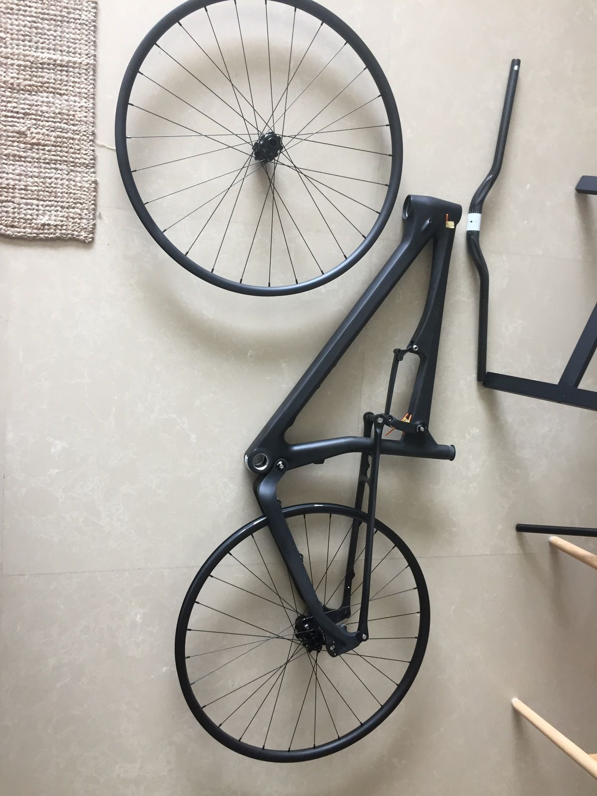

Så efter detta så måste man ju gå hela vägen, eller kanske det är min egen lilla present på min stoooora födelsedag i höst...

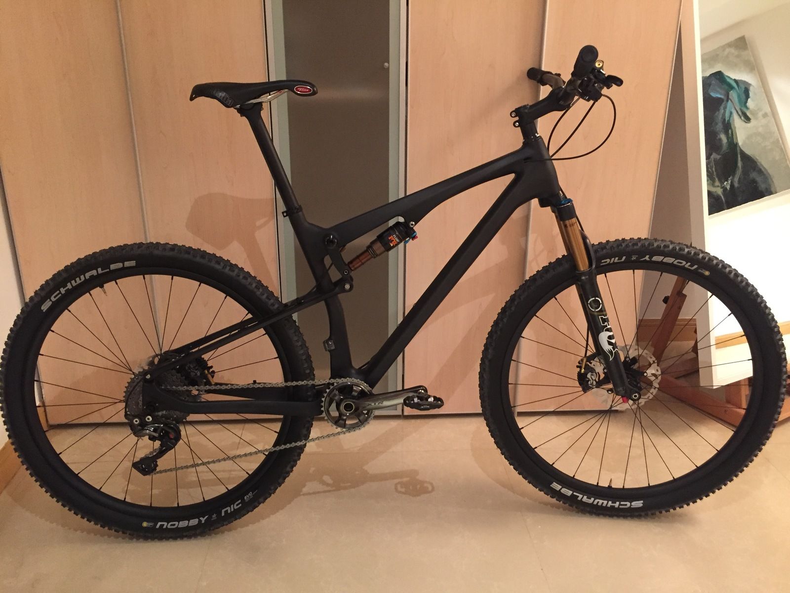

det blev iaf ungeför så här...

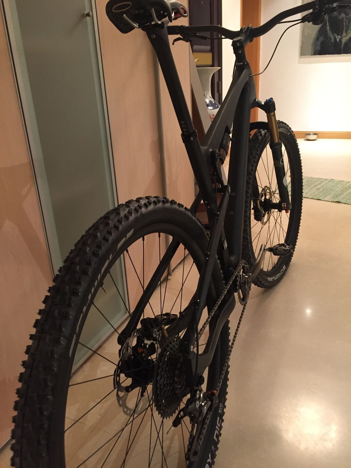

de existentiella frågorna efter detta är kommer cykeln funka i Visättra, Lida, Hellas och varför inte på en Cykelvasa? Och jag tror inte jag behöver happykollektivet till att svara på den frågan... Men hur är det egentligen med styrstammen i prima kolfiber, är inte den en smula för lång...(ser dessutom konstigt ut på bild...)

Ja styre med rise, tjock spacer under stammen och lång styrstam ser lite out of date ut, speciellt på en xc 29a. Snygg cykel annars.

Tack för input!
Hon väger ganska precis 10,5 som hon står på bilden. Sadeln måste dock returneras till racern så där kommer en något lättare få ersätta.
Stammen får troligen bytas men ska i första hand vändas och jag får labba lite med spacers. Ligger faktiskt två därunder nu. Hisspinne får nog införskaffas när hon är på svensk mark.

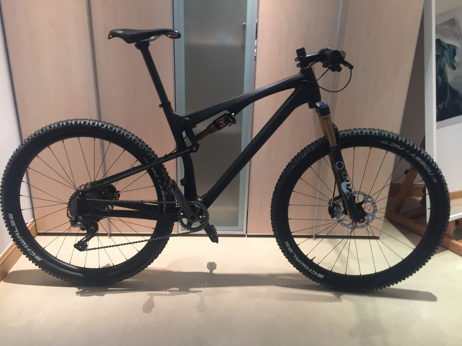

Sådärja, har gjort lite justeringar som enkelt kunde fixas här och nu. Köpte ett nytt styre utan rise, vände på stammen och flyttade ner hela paketet. Sittställningen blev klart bättre direkt. Kommer känna lite på om det blir en kortare stam. Nästan säker på att det ligger en typ 50mm i "bra ha lådan" hemma.

Riserstyre är så otroligt fult i de flesta fall. Blev mycket bättre när du bytte :)
Ser snabb ut. Rätt lätt med tanke på valda däck osv.

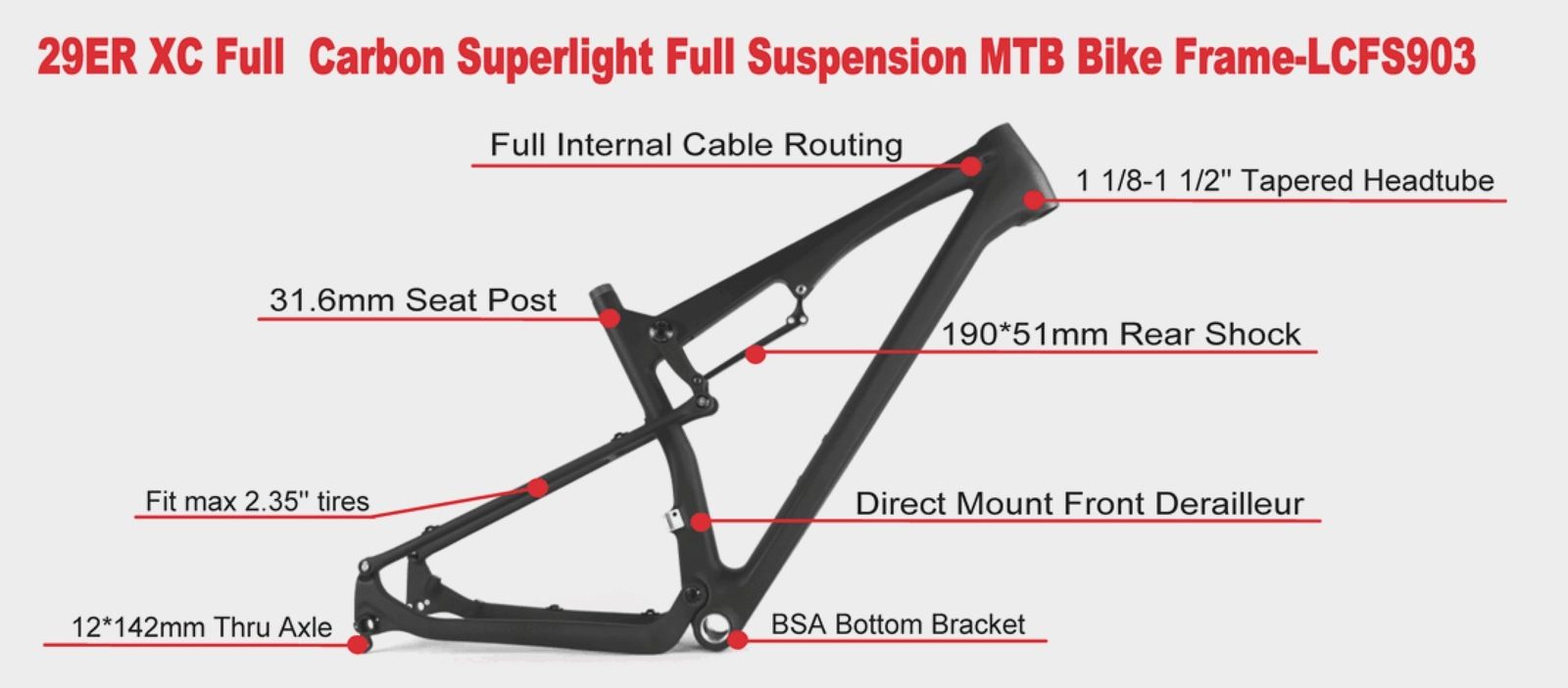

Ser ju jätte bra ut!! Jag beställde i morse från samma firma en som heter LCFS 902. Den ser väldigt lik ut din. Nu kan man bara ta och vänta.. Och köpa lite mera prylar typ gaffel å så. Ska bli kul.
