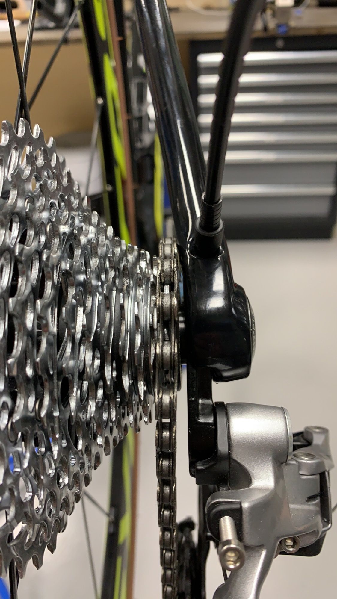

Köpte en kinaram (landsväg) och tänkte montera Sram Rival1 grupp.
Nu visar det sig att ramen mest troligt har en felkonstruktion så kedjan tar i staget.(Se bild)
Haft den inne hos butik men de lyckas inte få till det.
Vad kan man begära för en så gott som ny SRAM Rival 1 grupp? Bakväxel, vevparti, reglage samt bromsok?
Har någon tips på lösning tas det gärna emot.

Det måste vara enklare att justera ändläget så att du inte använder minsta drevet än att sälja iväg hela gruppen och börja ett nytt projekt
Just nu vet jag ärligt inte hur jag ska göra.
Butiken säger att det inte går att få till :(
Är surt när man har komplett hoj med hjul och hela kittet.
Kan ju även hoppas att ramtillverkaren har något vettigt att erbjuda.

alltså, vad hade du tänkt köra istället, för den kassetten är ju inte bredare än något annat 11-delat (för den gruppen är väll 1x11?). känns som lösningen snarare är något av det som föreslås ovan. och du hade alltså ingen distans innanför kassetten? hur tight ärr det i ramen, du säger Meckigt att få i, men det kan det ju vara om där finns några mm på varje sida innan man spänner ihop

Stämmer, det är 1x11. Ingen distans innanför. För tillfället står den hos butiken så kan inte svara mer just nu än bilderna jag fått. Med meckigt menade jag att det var trångt att få dit hjulet.

Otroligt svårt att felsöka bara på den där bilden men det känns ju som det ska gå att få till.
Testa ett annat hjul, kolla hur vevpartiet sitter, om det går att shimsa något inåt så kanske du får lite mer plats med ändrad kedjelinje, extra distans på end capen på drivsidan, sitter kassetten verkligen helt rätt på osv.
Växlar resten av kassetten rätt? (Kan indikera att spacingen är off någon annanstans mm.

På min pendlare har jag samma problem, har låst ändläget på växeln och kör bara på tio av de elva dreven på kassetten. Min ram är krokig efter närkontakt med en bil, lite tråkigare för dig som får ramen så direkt ur kartong. Men det funkar alltså fint att fullösa, om du inte får en ny ram på någon slags Kina-garanti.

Som många andra sagt, ställ ändlägesskruven så att du inte använder minsta drevet. Hur ofta skulle du användt den tyngsta växeln ändå? Du bör kunna leva utan den. Visst, det blir bara 10 växlar istället för 11, men du kommer kunna använda växelgrupp och ram. Du bör så klart ändå försöka få en ny ram från tillverkaren.

Är det rätt kedja? Ser ut att vara en begagnad kedja som de bara lagt löst ovanpå kassetten. Om den är för bred så går den inte ner på drevet ordentligt och då får det inte plats.

Det ska vara rätt, Är en KMC X11
ok, eftersom ramen är i kolfiber är det ju inte så sannolikt att den är fel, isf skulle ju alla ramar från den formen vara fel. Har den dropouts i aluminium som är ditskruvade? Kan de vara felmonterade?
Vad är det för storlek på minsta drevet? 11 eller 12? Det finns en del ramar som inte klarar 12-klinga som minsta tror jag.

Kassetten är en Sram PG1130 11-32 (11-12-13-14-15-17-19-22-25-28-32)
Dropsouten är inte i alu, det var en sak som butiken också reagerade på då det var lite lackrinning. Får se vad säljaren har att säga annars får jag slipa lite försiktigt.

Kan sammanfatta dagens testande. Distans på 0,5 mm gjorde ingen skillnad. Annat hjul gjorde heller ingen skillnad. Så nu är B-skruven ställd så kedjan inte går ner på sista drevet.
Känns lite småbittert, men,men.
Säljaren av ramen har inte svarat :(

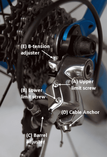

Borde rimligtvis mena stoppskruvarna? B-skruven justerar väl endast hur nära kuggarna som växelföraren ligger, lodrätt då. Jag är dock novis så kan givetvis ha fel :)
Säkert jag som skrev fel:) Justera växlar är absolut inte min grej.
