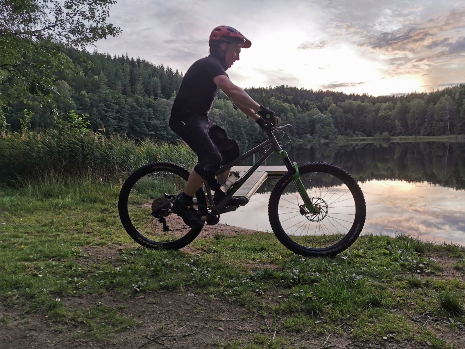

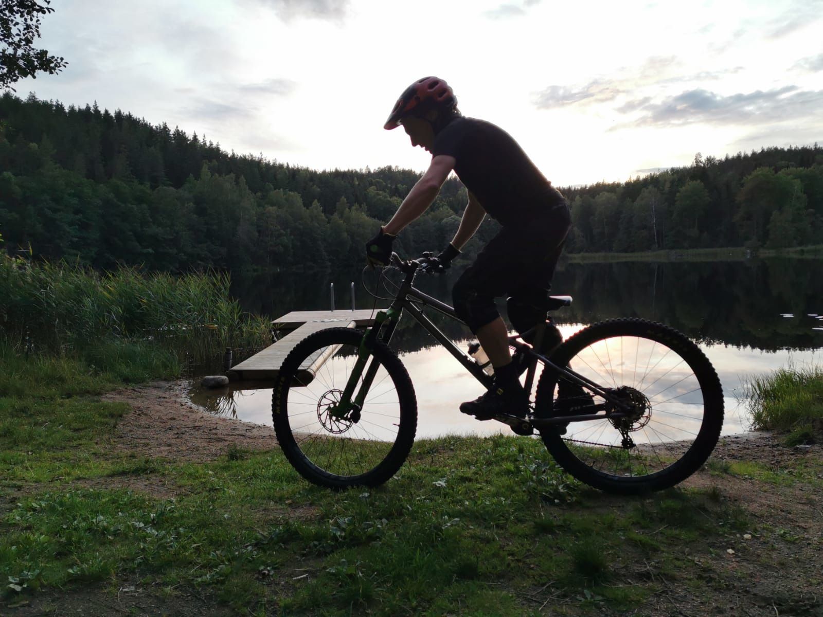

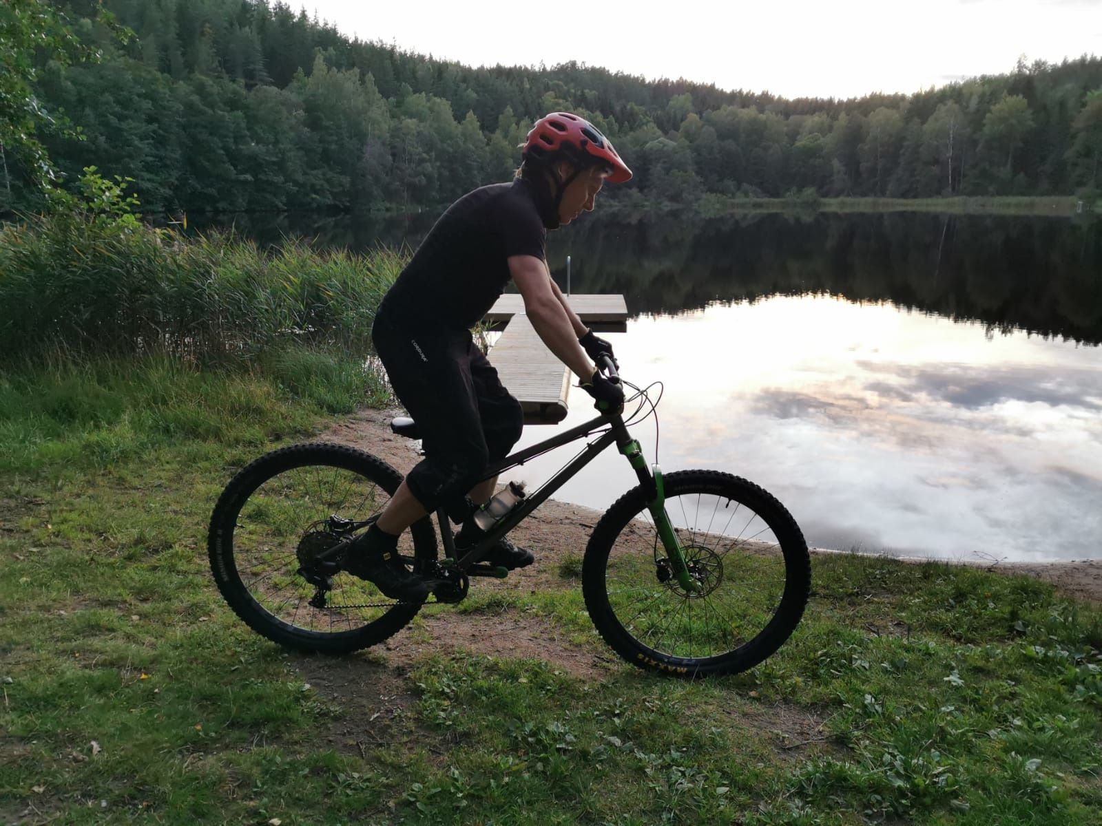

Har också ifrågasatt grenmåttet men det hamnar runt 79-81 när jag mäter.
Det borde ju vara så, men har inte riktigt den upplevelsen. Det går att rulla över kanter och droppa så bra som på någon annan hoj.
Bytte styre från 740 till 780 och det kändes lite väl och som att det började bli långt då.
Försöker fixa lite bilder vid tillfälle.

Kul, jag tittar gärna på hur det ser ut. Hittar tyvärr inga bilder på mig på den cykeln där man kan se hur det såg ut. Bredare styre får samma effekt som att göra cykeln ännu längre.

Ja, det är så här roligt ser ut.
780 styre på nu. Kanske inte bästa attackposen. Inte helt platt mark.
Inte helt platt mark, åt andra hållet.
Och sittande på sadeln.
