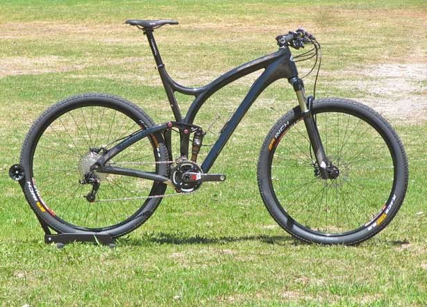

Titta exempelvis på Specializeds otroligt fula mtb med s-formade diagonalrör eller på vilken modern kålräzer som helst med puckelryggigt topprör. Varför gör dom på detta vis? Nu kommer säkert någon ingenjör med sitt mumbo-jumbo att ramen får vissa speciella, önskvärda egenskaper när man böjer röret. Jag ser bara två effekter av att böja rören: 1. rören blir längre än nödvändigt och därmed tyngre, och 2. cykeln blir FUL.
Så kom igen; give it to me an' be rough. Förklara för mig varför böjda rör är så "inne"

Plus att "hängbuken" på många ramar kom till för att göra plats åt länkagens och framförallt dämparens rörelse. Speciellt om ramen har en piggyback som vetter frammåt.
Varför böjda ramrör?
Det handlar om att kunna sänka och centralisera dämparens placering, samt sänka standover. Prova att luta ner en låg ram och en hög ram i en kurva så förstår du varför. Sedan kan man hålla med om att S tagit det väldigt långt..
Det buktade underröret har dock en del nackdelar i form av att det går att slå i det och buckla in ramröret. En del tillverkare har därför börjat tillverka särskilda skydd som monteras på underröret, ofta i coolfiber.

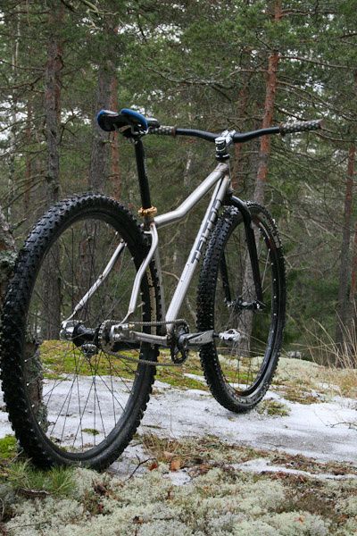

Erkänner, jag har kackat i eget bo. Ramrör ska vara smala och raka tycker jag, och så sätter du på mig dumstruten, 42Hz. Det enda som skulle vara rakt om jag hade en Jones cykel är min spak.

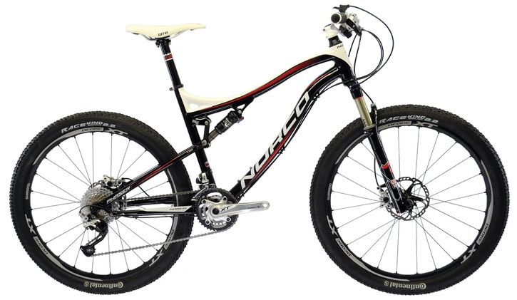

konstruktören skrev:
> Mathias skrev:
> > Jag undrar om det stämmer att böjda rör
> skulle
> > göra cykeln styvare? Raka rör i klassisk
> > diamantform borde väl vara mycket styvare?
> Nej
(men jag hade inte valt Norco för att illustrera det positiva för estetiken med böjda rör..)

Här en ganska kul video
Det är en konstruktör från Norco som babblar lite om en ny cykel. Han är som dom flesta tekniker väldigt problem inriktad han har en massa olika tekniska utmaningar och hans jobb är att lösa dom. Man ser också att allt konstruktions jobb görs i Cad här Solid Woorks tror jag.
På en sådan här relativt liten firma får han säkert även sköta snacket med produktion och inköp. När konstruktören är färdig med sitt jobb gör han en presentation för någon chef som kommer att gnälla lite och det estetiska. Konstruktören gör då några mindre betydelselösa ändringar för husfriden skull.
Tror det här är det vanligaste arbetsättet MTB branchen är nog väldigt teknik inriktad.
Den i mitt tycke horribla Jones:en har ju ett spikrakt diagonalrör.
Gerard Vroomen nya MTB har raka rör. Han verkar ju inte kunna det där med cykelramar...
