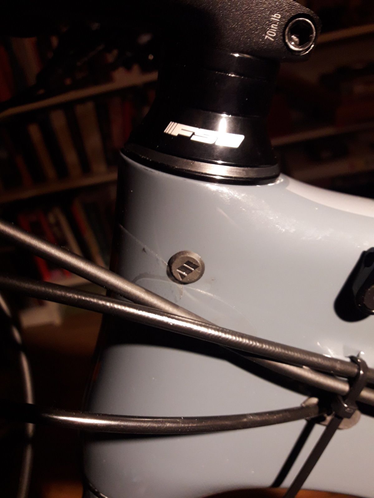

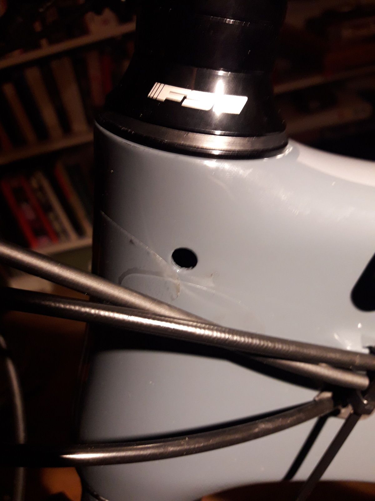

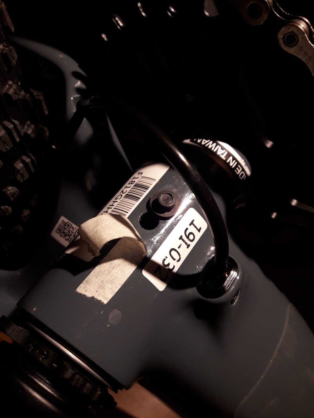

Hej, ngr funderingar kring en kolfiberram:
Bild 1-3: Gummipluppar som lossnar i princip av sig själv, varför finns de, varför finns hålen? Misstänker att det ena är för dränering men det vid styrhuvudet?

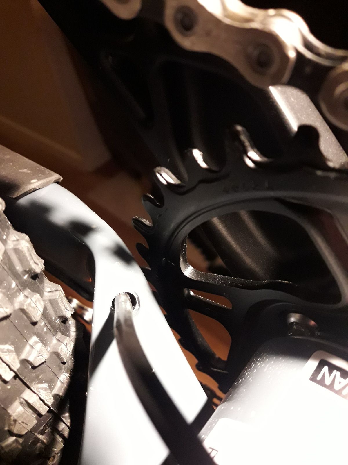

Bild 4: Ska det vara så eller saknas ngn gummi-/plasthylsa, runt höljet, för att täta hålet ( vajer till bakväxel).

Hålen är för att kunna dra kablar i ramen. Personligen skulle jag hitta en ersättningsplupp så att det ser snyggare ut.
Varför hål i ramen, är gummipluppen viktig?
Jag instämmer med med -Andy-. Vissa ramar låter att kablarna dras antingen externt eller internt. Utan plupparna kan de internt dragna kablarna även skallra mot ramen.
Hålet i vevhuset borde stanna öppet för dränerings skull.

Jag håller inte med er.
Man ser ju att intern varjerdragning går genom ett annat hål, ett mycket större hål.
Jag tror denna plupp är tillför något annat.
Någon sorts bump stop. Men eftersom att det inte är dubbelkrona vet jag inte riktigt vad den skulle skydda mot.

Hej.. Hålen i styrröret är nog för kablar ja. Inte för vajrar som går i andra hål. Ramen är alltså DI2/EPSförberedd. mvh borano20

Tack, lite olika förslag.
Hålet (sista bilden) där höljet går in i ramen - borde det sitta ngt där för att täta?
Dvs är det ngn miss vid monteringen?

borano20 sa:
Helt rätt! Jag har likadana hål på Min Lapierre Zesty som är till för det (tack och lov har de slutat utrusta alla sina hojar med massa onödig elektronik).
