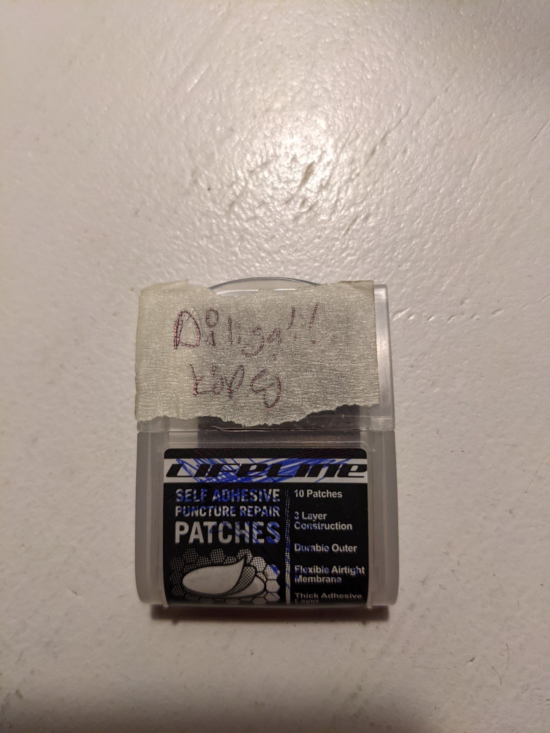

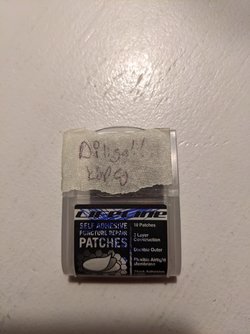

Färdigklistradrade lagningslappar är ju sjukt bra, så länge man köper rätt..
Köpte lifelines en gång och lapparna fäste aldrig riktigt och förstod aldrig varför. Tills jag gick tillbaks till lezyne och parktool. Aldrig haft det minsta problem med dem.
Är säkert skillnad på solution och solution också. Har aldrig köpt nån märkesvariant där men om jag inte minns fel har jag fått "bötter" (nån mer som är uppväxt med det namnet?) jag inte varit nöjd med heller när jag köpt på nåt lågprisställe som knappt säljer en cykeldel.
Lifeline gör ju annars rätt prisvärda grejjer som funkar och är till för cykel, men lagningslappar kan de uppenbarligen inte.
