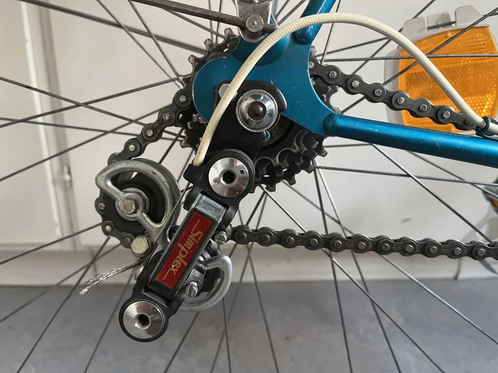

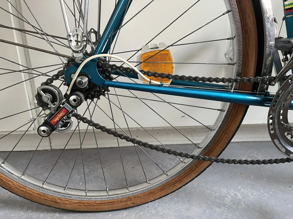

Varför hänger kedjorna såhär?
Det handlar om en riktig vintage cykel '77 från Peugeot som jag håller på med.
Svaret kanske är dum enkel men jag har inte kommit på varför
är både växeln och kedjorna såhär?
De två första bilder beskriver läget just nu.

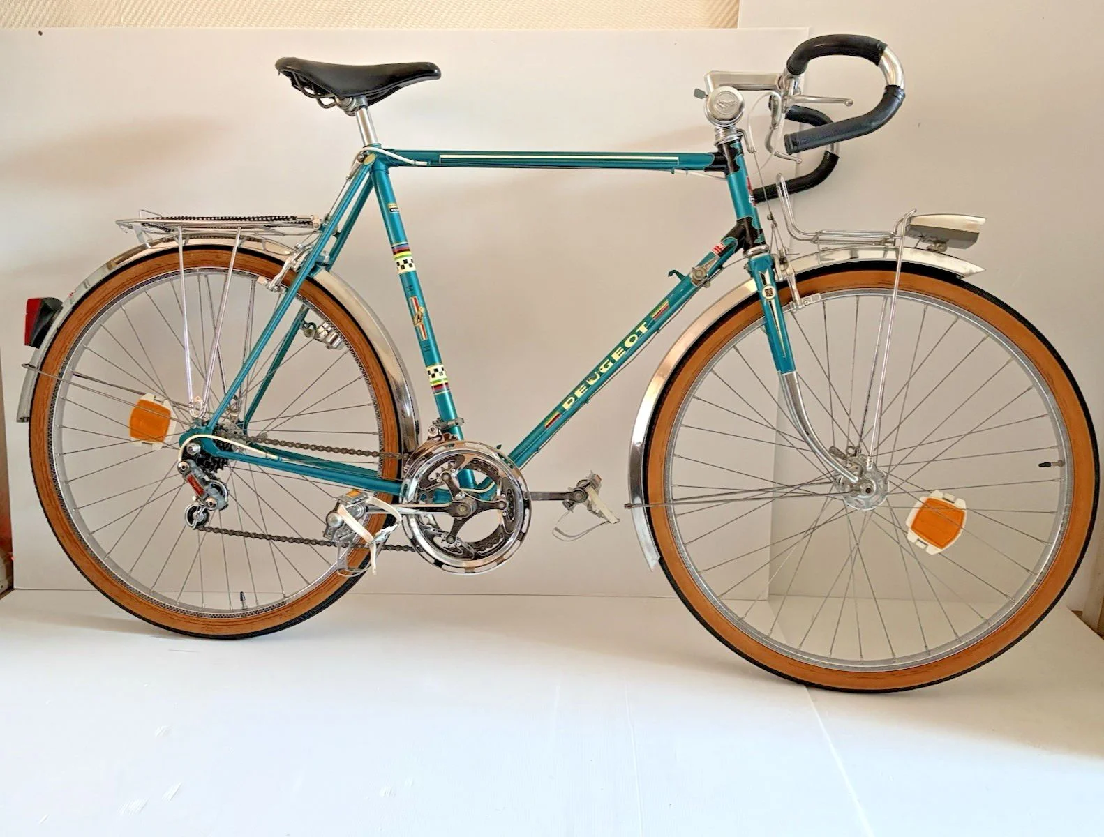

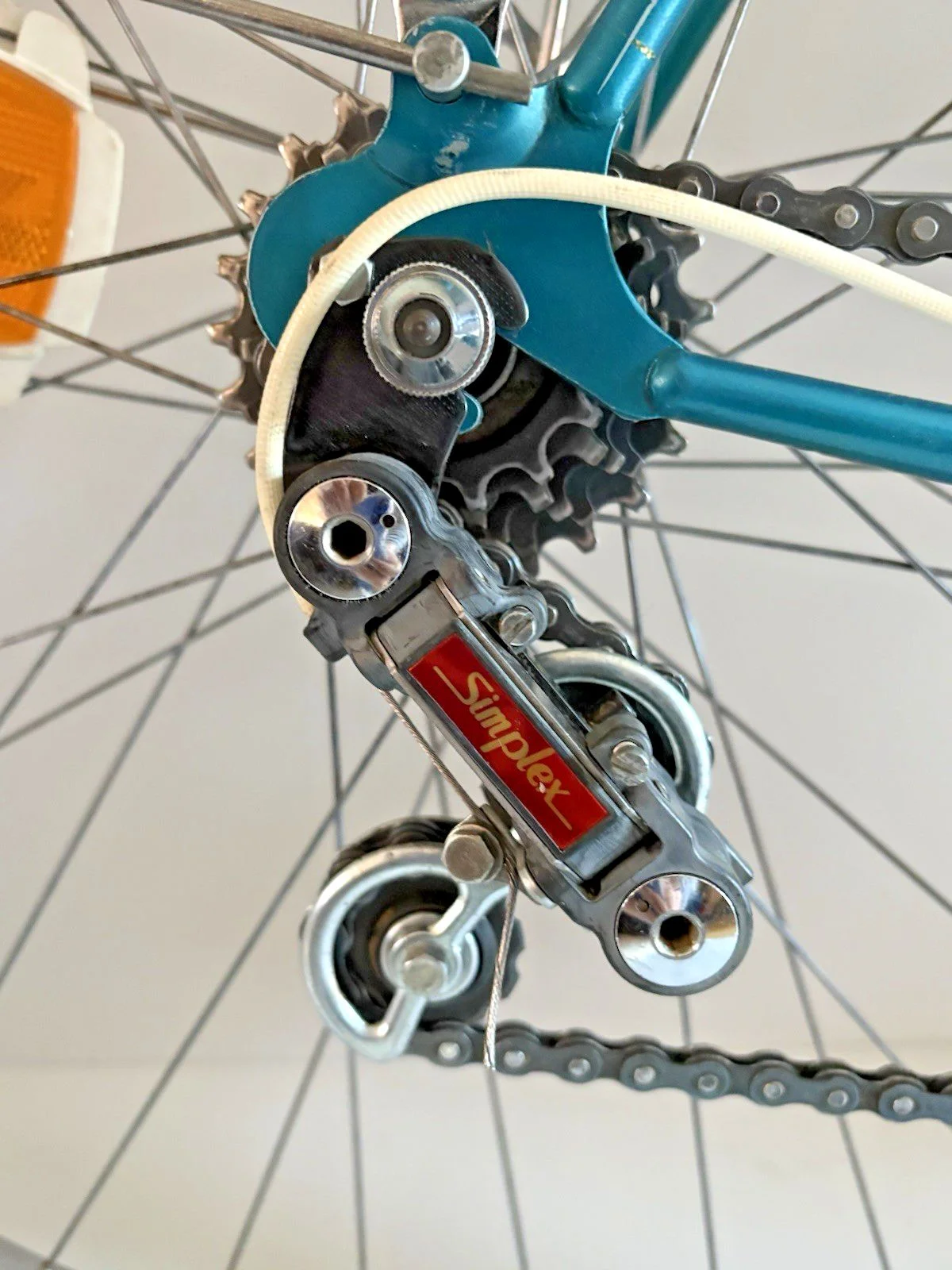

De två sista bilder om själva cykeln och hur växeln och kugghjulssystemet
(vad den nu än heter) bör se ut sett till position mm.
Som ovan skrev, kedjan är monterad på fel sida löphjulen på de två första bilderna. De två sista bilderna är den korrekt monterad.
