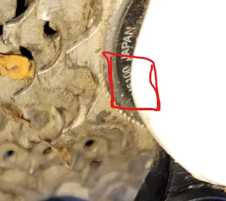

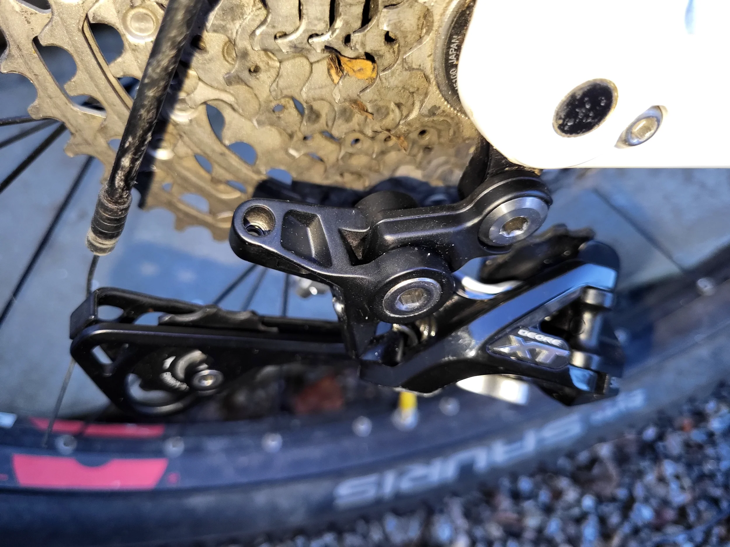

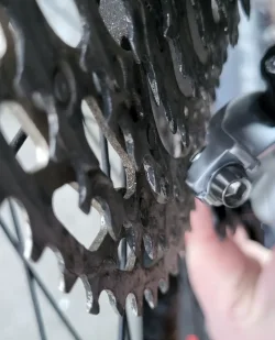

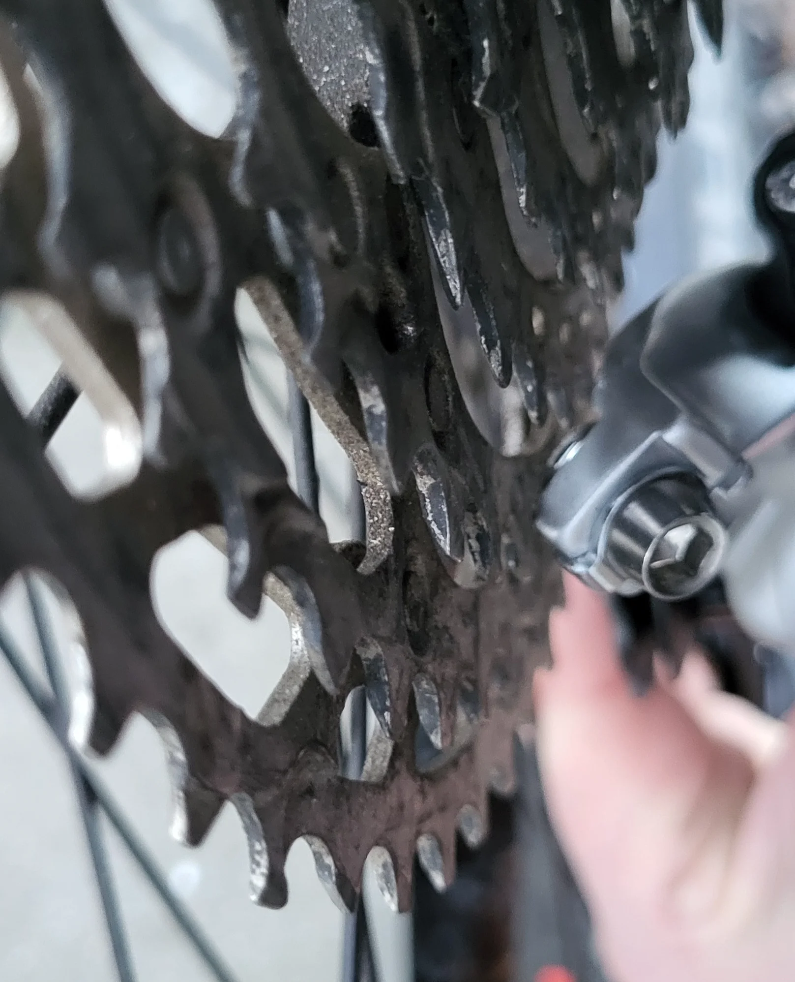

Knäckte min Deore bakväxel(som jag inte har höga tankar om) och köpte en ny XT av en kompis. Passar inte, tar i kassetten. XT verkar komma närmare ramen än förra Deore.
Jag frågade Team Sportia om de kunde leverera olika utföranden på växlar för olika kassetter men det ska vara samma för alla.
Jag hävdar att det måste vara olika "offset" på växlarna, alltså hur långt ut från ramen.
Ska tillägga att det är en E mtb.

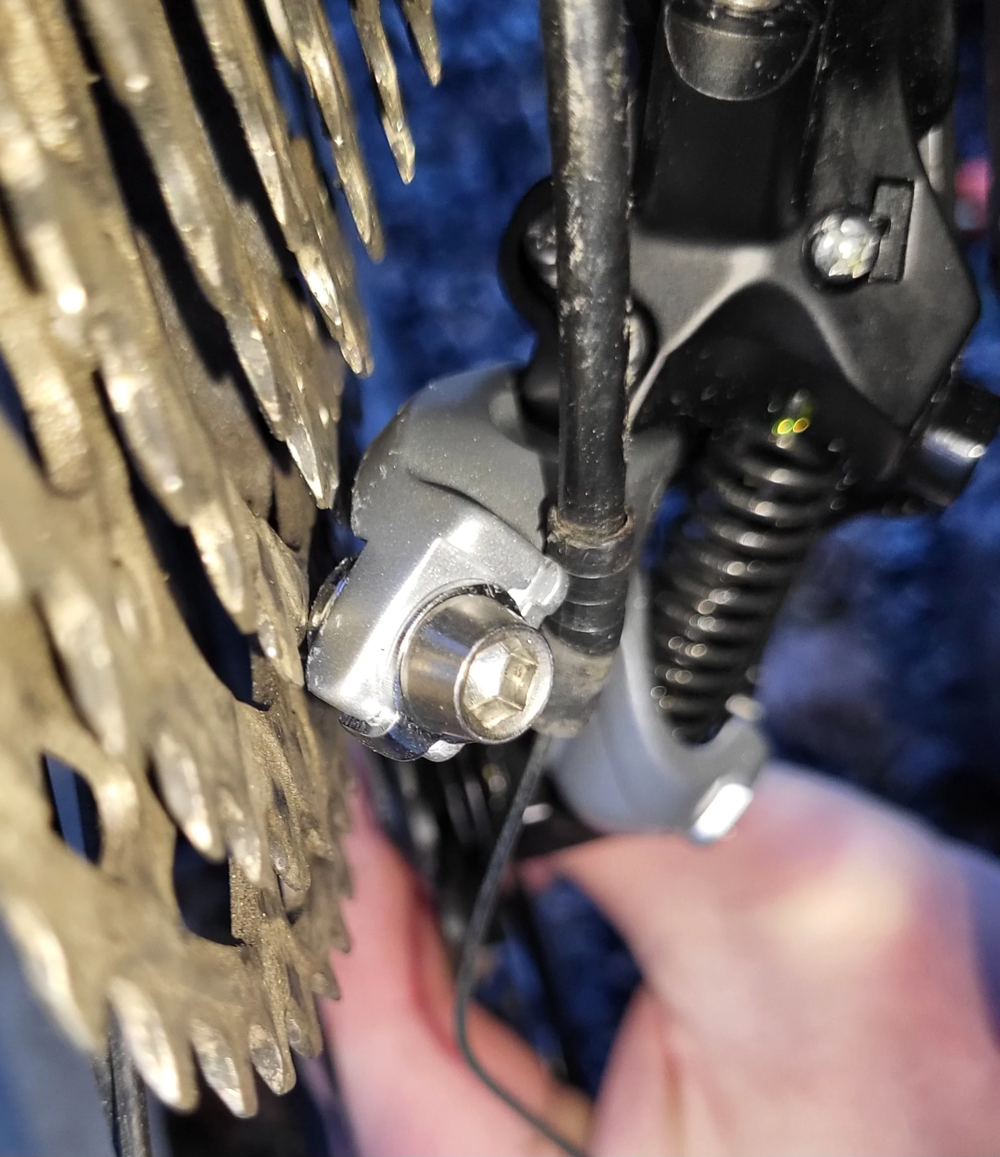

Låter trots olika serier ändå osannolikt att växeln ska ta i kassetten, mer att de kanske inte lirar på grund av att det dra olika mycket vajer mellan växelstegen osv. Prova montera med vajer inkopplad, justerade ändlägen, c-skruv osv...
Varför passar inte min nya XT växel på kassetten?
Nja, jag trodde först samma, men det ser ut som en 11-delat bakväxel på en 12-delat kassett. Då är det inte konstigt att det tar i.

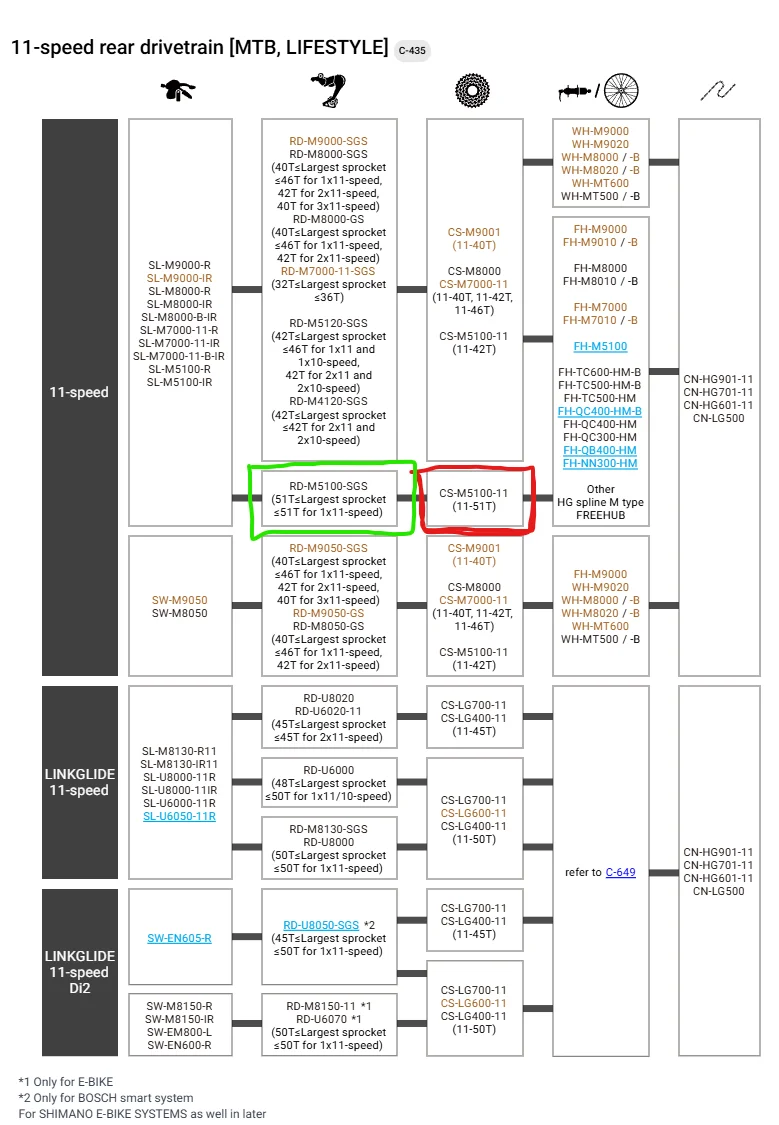

Ser ut att vara en M5100 kassett, troligtvis är det 11-51t och då passar tyvärr bara Shimano Deore RD-M5100 SGS
Växeln du har köpt ser ut att vara en Shimano RD-M8000 och då behöver du en äldre 11-delad kassett

Just 11 s Deore tar bara 11-51(50?) T kassett och då fungerar inte en XT för 11-42T.
Jag har både Deore, Deore XT och XTR och kassetter för dem. Just mina XT och XTR derailleurs är spexade för 42 T max men tar 47 T.
Finns garanterat varianter för större kugg än så, men just saying att du ska kolla vad din derailleur är specificerad för.. ;)
