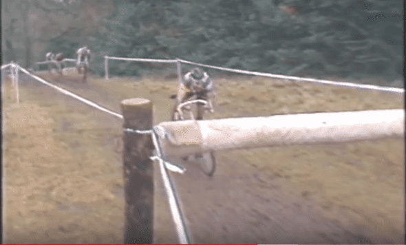

Det var mycket tuffare på pappas tid :-)
[Styrändsreglage, korgpedaler, 26mm däck och osedvanligt korkade hinder :-) ]
Edit: WTF! Klicka så ni ser den på youtube istället...
Världens Längsta CX-Tråd
Limbo-pole at 17:40 (öh, varje varv givetvis) är ju ett hinder man inte ser varje torsdag direkt :-)

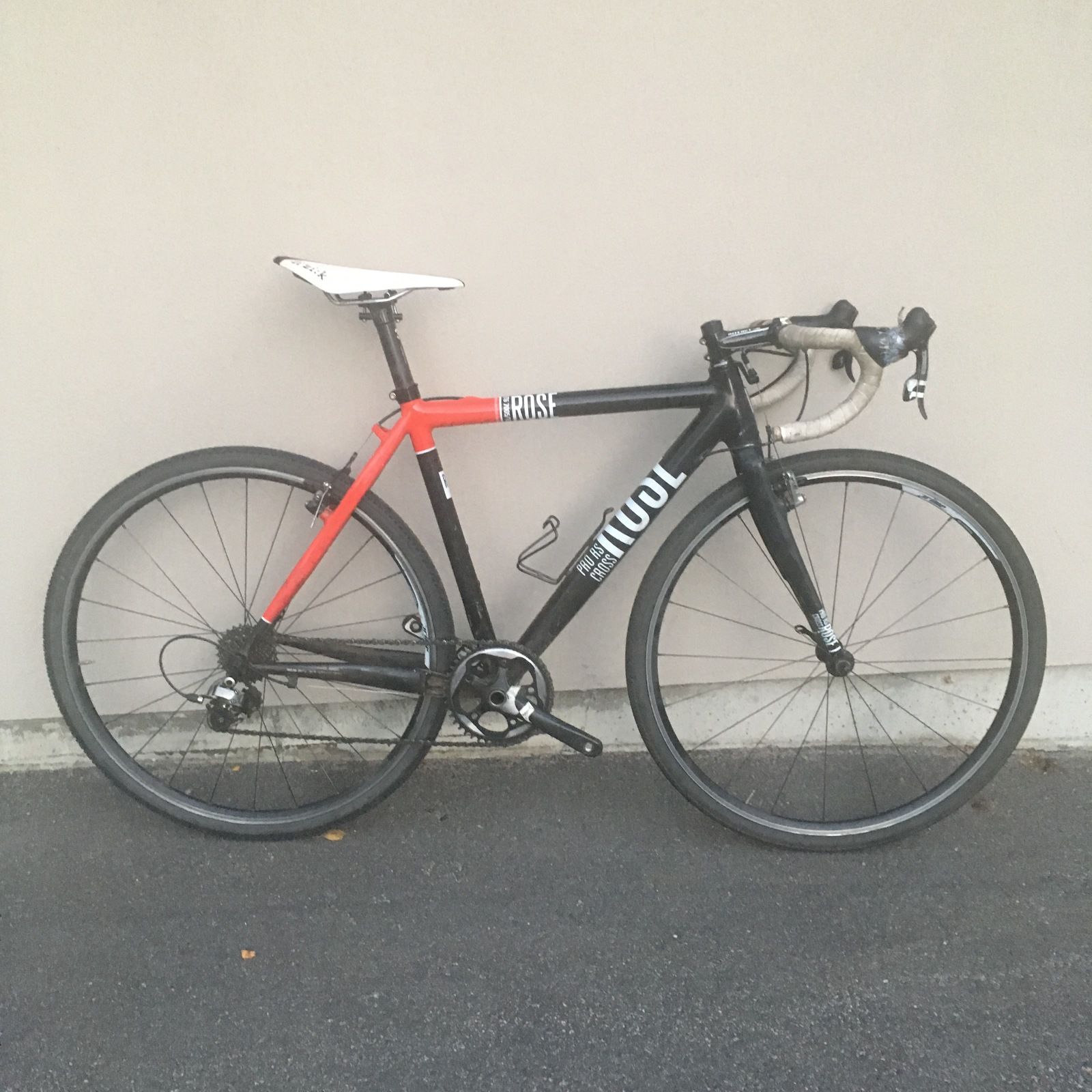

Jag bumpar upp min egen tråd då jag fått nya bekymmer med min cx (tråden började en gång med mitt cykelinköp även om titeln byter på vägen).
Idag när jag skulle ut och cykla i snölandskapet slutade helt plötsligt reglaget att dra vajer. Det är SRAM 10d (tror det är Force). Är det ett känt bekymmer likt Shimano där man kan få igång dem igen med smörjning? Eller är det kaputt på riktigt? Om så är fallet, vad är lämpligast att göra på en budgetcykel?

Jag fick igång ett 10-delar force som kleggat ihop genom att spruta 5-56 in i mekanismen och sen hålla i vajern med ena handen och vävla upp och ner med den andra.
Kan vajern ha fryst?
Är det "stopp" eller klickar det i reglaget?
Det klickar. Fast det "fastnar" inte. Och det blir aldrig "dubbelklick" för att släppa vajer vid kort tryck. Och vid långt tryck så klickar det flera gånger under slaget.
@Salabaladala Nej, inte fryst. Detta var inom två minuter att jag kom ut. Och det beter sig likadant i garaget.
@Stumpy Får se hur jag gör. Just nu är motivationen för både projekt och att cykla oroväckande låg.
@Lingon Gjorde samma med ett äldre Ultegra-reglage. Borde kanske testa här med.
Kolla att vajern inte fransat i reglaget, om inte så kör du Lingons tips. Om det inte funkar sen så köp nytt. Tyvärr. Växelreglage är slitdelar för vissa.

Så med lite återkoppling till mitt problem. Det tar ett tag att finna tid/motivation här som ni märker.
I alla fall. Jag dränkte reglaget med WD-40 medans det satt på plats, men utan framgång. Klippte vajrarna och skruvade loss det. Öppnade "täck-kåpan" och dränkte reglaget med WD-40 om och om igen. Och sedan började det fungera igen! Nu åter monterat på cykeln och provrullat på gatan. Jag håller tummarna för att framgången håller i sig.
