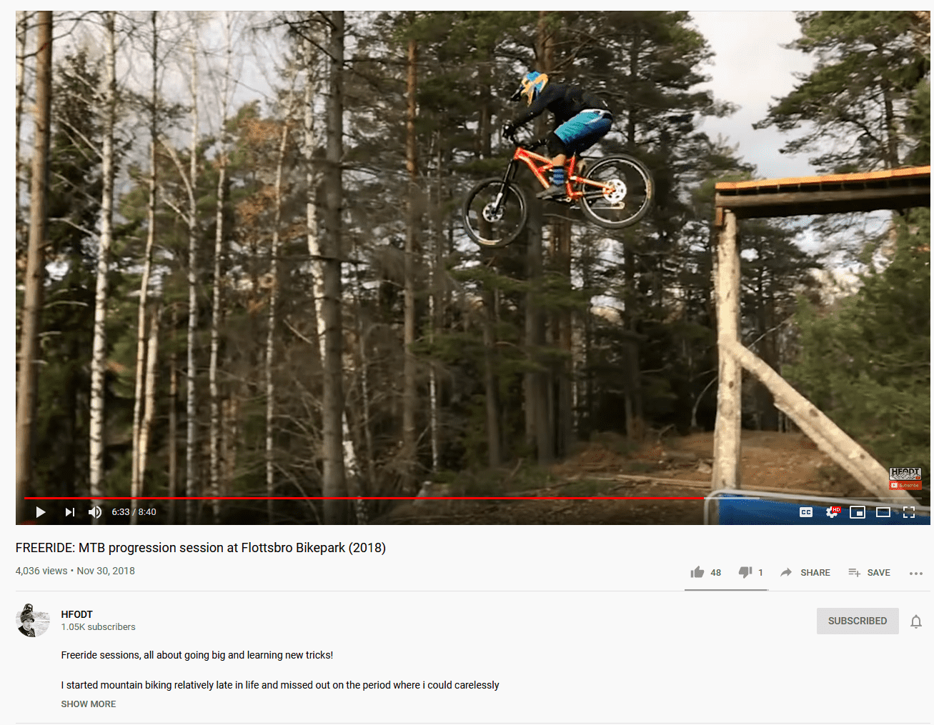

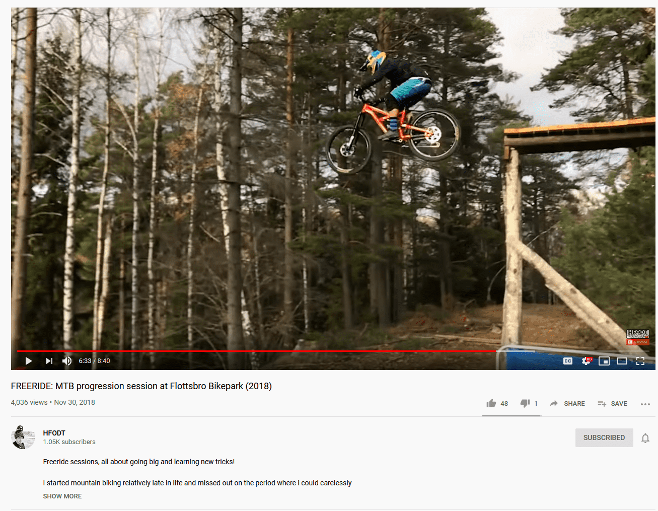

Milnik kör ju en spec enduro på lite allt möjligt. Typ detta. Det verkar ju gå bra. Behöver du verkligen uppgradera eller är det dina skills som begränsar? Jag hade ju själv alla gånger skaffat ny hoj men jag gillar nya prylar och hymlar inte med det. :giggle:
Men sett till ditt behov så funkar väl din nuvarande hoj alldeles utmärkt, i synnerhet om du fortfarande vill kunna fixa 40% stig med den?

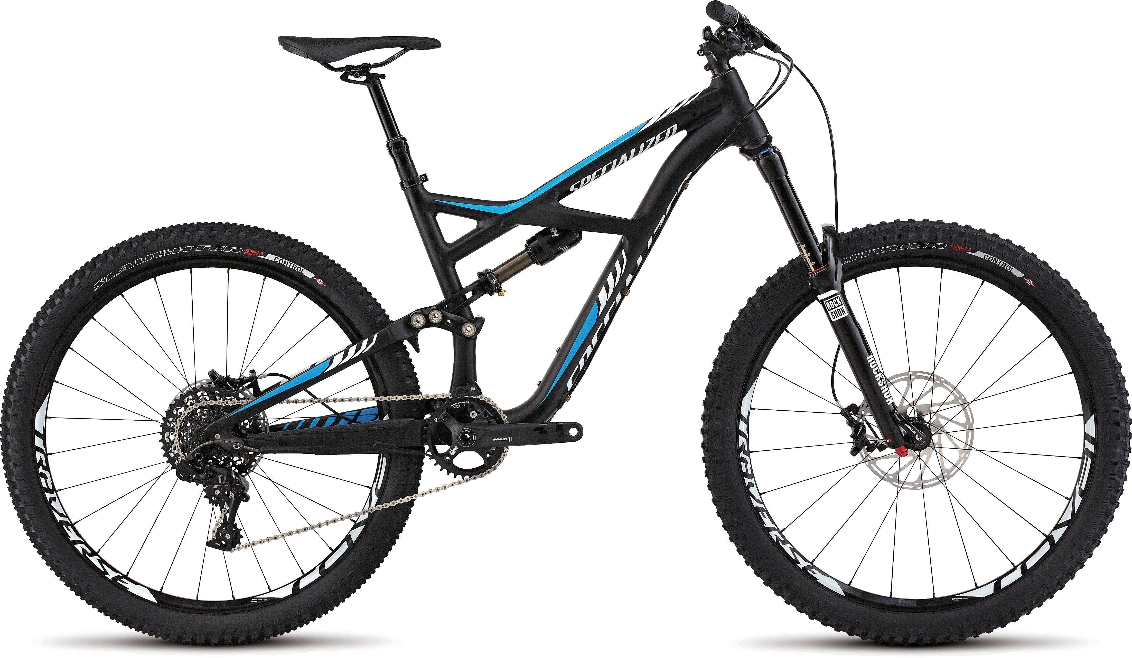

Är det denna spec du har?
I så fall ser jag bara några få saker som gör rätt stor skillnad. Dämparna är redan rätt bra tycker jag det ser ut som. Självklart går det att förbättra men det kostar också skjortan - och nivån på det du har är ju redan bra.
- Däck med fetare casing, control suger till DH och sådant, det är sladdriga som asplöv. Kanske fetare casing i kombination med typ huck norris inlägg bak - ca 1000-1500 kr
- Bromsarna kan du ju t.ex uppgradera med Trickstuff power belägg (200 kr) eller kanske byta till typ zee eller saint med sintrade belägg (ca 2000-3000 kr).
- Kanske går att installera ett angle head set för att få aningen mera flack gaffelvinkel? (ca 500-1000 kr)
- Debon air uppgradering till din Pike. - ca 500 kr
Hjul, dämpare, gaffel osv vete tusan, behöver du verkligen byta detta? Nivån är ju över lag rätt bra på dina nuvarande grejer, men ovanstående skulle nog hjälpa en del. Framför allt däck och bromsar tror jag. Så ca 2000-6000 kr kanske. Det är i alla fall vad jag kan tycka behövs. Annars är det väl mer att det är kul med nytt.

Vet inte om du syftade på mitt inlägg, men jag försökte mest illustrera att TS hoj redan är tillräckligt kapabel att fixa rätt stora features...:giggle:
