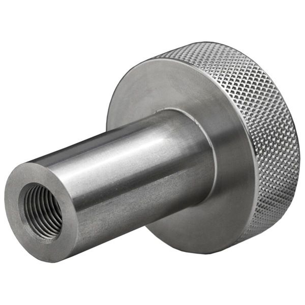

Om den är som en 36á så behöver du inte ha några specialverktyg.
Enligt Fox ska du ha några special verktyg (se nedan) för att knacka loss innerbenen från dom yttre(I botten) men det går med en plastklubba.
Vart köper ni servicekit till era fox dämpare?
Några tips, knacka inte på retur pinnen (Den som snurrar) längst ner i benet. Använd någor som träffar själva bulten. Vi pratar om högra benet om du sitter på cykeln. Fyll inte på olja i negativa kammaren på dämparen, utan olja bara packningarna med slick eller lite blå olja. Titta på instruktioner på Fox hemsida. Sprängde packningarna i min dämpare pga lite för mycket smörjning i dämparen. Kolla också så att du får in rätt oljemängd i benen ( olika mängd) annars kan bussningarna ta skada för att dom går torra. Smörj bussningarna med Slick( två i vart ben). Använd inte metallverktyg för att ta bort gummiskrapan i gaffeln använd trä ex. Ett kort kvastskaft. Detta för att lättare kontrollera kraften. Har säkert renoverat 10 gafflar och dämpare. Kan bli dyrt om något går sönder(spricker). Tro mig.
Fox tar inte längre gafflar på garanti om det finns spår av hemmameck-våld på muttrarna, dvs t.ex. om man inte använder verktyget på bild längre upp i tråden men istället slår på muttrarna via hylsan.
Verktyget kan köpas billigt här: http://www.bitul.pl/Sklep/Produkty/128-Wybijak-Fox-34-36-40-mm
Eller man kan också köpa nya mutter om man har ett garantiärende på g.
Fox serviceinstruktioner är jättebra. Läs igenom dom noga innan du ger dig iväg så blir du mer förberedd.
Vad är det för gänga på de där? På den lokala järnaffären hittade jag muttrar som var runt 5cm långa (typ en sexkants-stång med gängat hål rakt igenom kan man säga) med olika gäng diametrar, de kostade som lösviktsgodis ungefär. Borde vara ett billigare alternativ om de finns i rätt gänga.
Jag är inte så bra på gängor ?
Det finns två olika verktyg. Är lite osäker på vilket som är till vad beroende på gaffelmodell. Jag har en Rhythm 34, och där är det M8x1 på båda sidorna trots att jag läst att det ska vara olika på fjäder- resp. dämparsidan på 34. Kanske Rhythm är annorlunda? Det andra verktyget är M10x1.

Om nån ska beställa ett sånt där verktyg från polacken hojta, skulle behöva ett sånt i min samling. Eller om Luthmans höga sexkantsbult passar vore det ju också fiffigt :)
glitch sa:
Förlängningsmutter/skarvmutter finns inte som standard med fingänga. Ett av varje av de där verktygen från Polen kostar ca 300kr inkl. frakt så det är ganska överkomligt. Har nyss beställt därifrån och de levererade på lite över en vecka. Annars be en mekanisk verkstad göra ett par verktyg åt dig, men det blir knappast billigare. Funderar på att låta tillverka ett antal av varje själv och sälja, men då får man väl Fox advokater på sig ;-)

Var det någon som hade den man köper från polen och kan gå i god för den,? Köper en isåfall, bra pris!
Något annat man behöver från den sidan? Kan inte översätta sidan till svenska el engelska så fattar nada
Är det något som kan gå sönder om man slår på hylsan/muttern? Skall snart göra första service på Fox 36 och vill ju inte göra bort mig.
magnil: Nej, bara du använder hela mutterns höjd (alla gängorna) och slår rakt på hylsan som du trätt över den.
Men skulle de behöva åka in i något "officiellt" ärende så köp nya bottenmuttrar och sätt dit innan. ?
