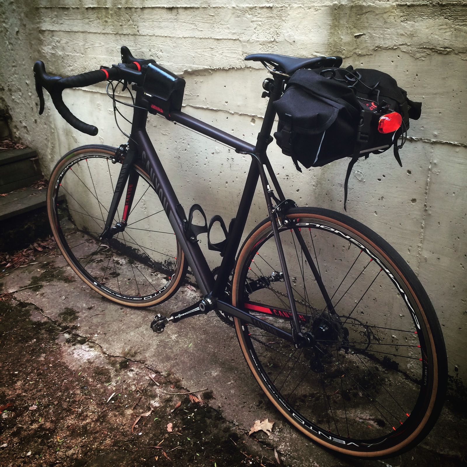

Jag kör randolopp med en http://www.vaude.com/en-BE/Products/Luggage-Bags/Bike-Bags/Discover-Box-black.html styrväska numera.
Den är
- Vattentät
- Svinlätt
- Bra struktur/form
- Går att nita fast lampfästen i
- Har ett lätt puckat vajerfäste för styret men det sitter stenhårt
Med en styrväska behöver du inte ha en sådan stor koffert på sadelstolpen. Bättre viktfördelning och lätt åtkomst till de gadgets du vill under färd.

Jag har kört Vaudeväskan med extrakläder, batterier, käk +ANNAT i och med två lampor på. 2-3 kilo totalt skulle jag gissa. Det har blivit 32 mil + 20 mil randolopp nu under vintern samt ett par pendlingar.
För det jag har utsatt den för har klickfästet känts väldigt stabilt. Vajerfästet har känts rock solid. Hur klickfästet funkar efter 500 på/av vet jag inte.
Att återmontera fästet blir ett äventyr. Den plastklädda vajern ser ut som skit, både krökt och med bortskavt skyddsplast. Ska försöka se vajrarna som en engångspryl kanske...
