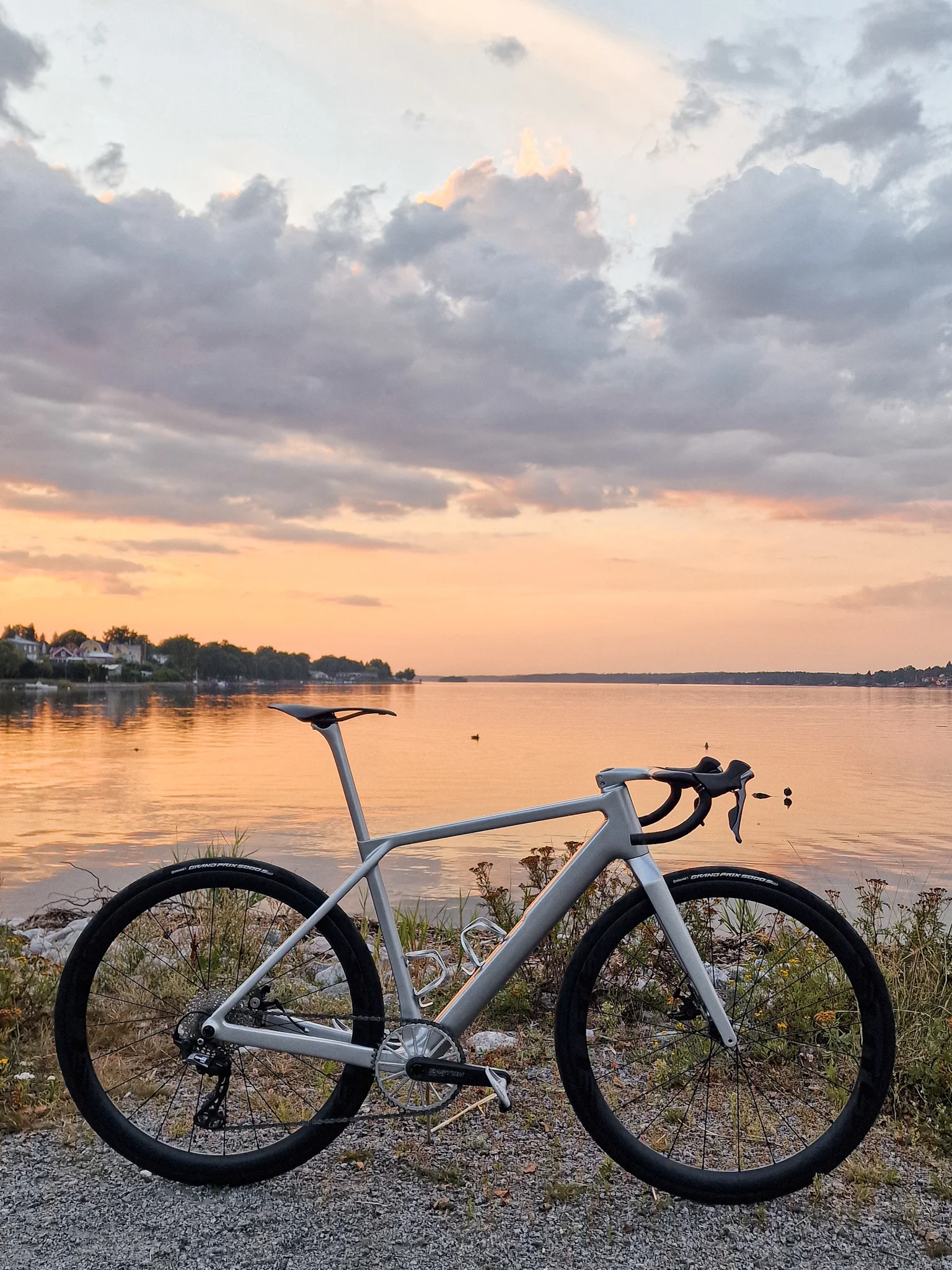

Idag cyklar jag på min gravel med 40mm Gravelking däck. I fredags snittade 31.8 km/h på 15.3 mil (enligt strava) med mestadels asfalt, lite grus och nån stig, solo med stopp i Söderköping för glass (viktigt). Jag tror jag kan klara Vätternrundan men jag bör nog ha en landsvägscykel iallafall. Då graveln är en kina ram (Spcycle G069) som va båda kul att bygga och blev billigt funderar jag på att bygga en kina racer (Spcycle R088).
Min fundering är om det är en dum idé att bygga en cykel som inte är UCI-approved, har vi några lopp i Sverige jag inte kommer kunna använda cykeln på? Hittar inte så mycket info om det och min kunskap är = noll på ämnet. Tack på förhand! Slänger med en bild på mitt gravelbygge som snart är klart, vikt på 6.95 kg

Fick hem sambons nya gravelhjul och 30 mm GP 5000 s tr samtidigt idag, vilket sammanträffande! Tejpade uppfälgarna, dit med ventil, däck och tubelessvätska så blev det en kort provtur. Detta rullade lätt!
Fälgarna väger ca 1550 gram, mäter 25 mm invändigt, 32.5 mm utvändigt, 38 mm höga och däcken mäter 31mm på dessa så ganska nära 105% regeln, även om 28mm nog hade passat ännu bättre. Fälgarna är från Elitewheels och kostade 4320 kr med frakt, fina hjul som kommer passa henne fint men jag blev sugen på hjul med lite högre profil. Hur funkar 60 - 65 mm höga här i sverige med tanke på sidovind? Eller är 50 - 55 mer lämpligt?

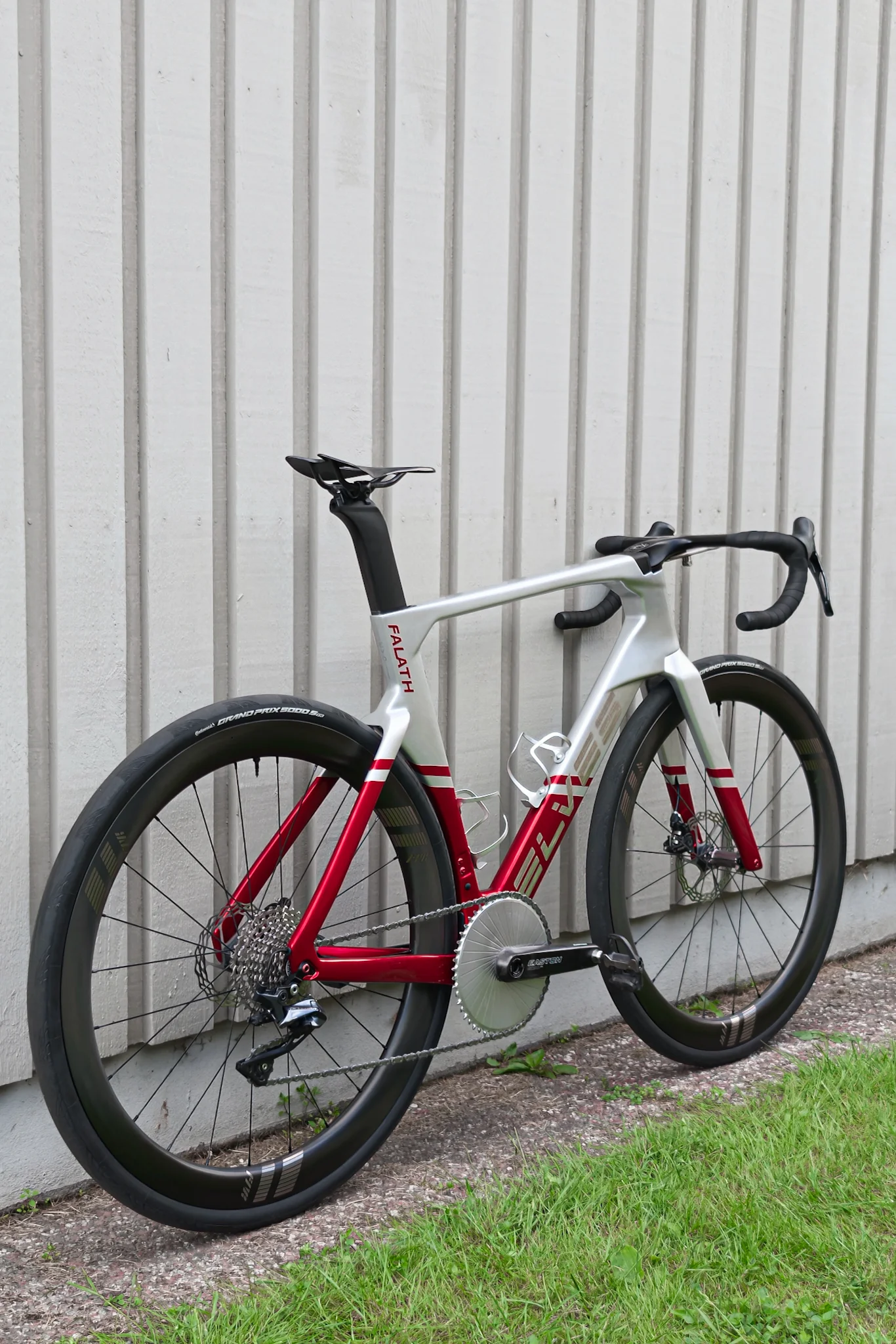

Kul denna tråd dök upp i aviseringarna, det hade nog gått kanon att köra vättern på min gravel men det hann att bli en ren landsvägscykel innan det. Största skillnaden va hur styv landsvägscykeln är, det känns nice när man pressar watt! Har sedan denna bild bytt vevar till 165mm och en mer korrekt längd på kedjan. Ramen är från Elves, den är ganska tung på runt 1500 gram för rammen, runt 400 gram i gaffel och nästan 300 gram i sadelstolpen, bygget landade totalt på runt 7.4 kg, men vikt är ju inte allt, den känns rapp :)
Letar efter lösning på sadelstolpen, finns bara 25mm setback och jag hade gärna haft en inline, vilket det i princip blir om man vänder den bakofram, men det ser ganska muppat ut och den är väldigt onödigt tung.
Rullar 35 mm Gp5000 str bak och 32 mm fram, mäter 37 och 34 mm på 24 mm invädig fälgbredd. Rullar bra på våra dåliga vägar runt Västervik och grusvägar är inga problem, förutom eventuellt det grövsta vassa.

Nice! Vilken modell av Elves Falath är det? Jag är nyfiken då jag funderar på att göra ett liknande bygge här i höst. Var det givet med 1x och vilken utväxling kör du?
Vätternrundan kina ram
En Falath EVO+, så den nyare med T47, längre reach och lite andra profiler. Jag tycker 1x funkar fint men det är relativt platt där jag cyklar och jag håller rätt bra tempo upp för dom små backarna vi har i Sverige. Jag kör 11 - 36 kassett och 50T drev, vilket ger relativt rak kedjelinje för dom hastigheter jag brukar snitta, men inte helt optimalt på minsta och största kuggarna. Annars är jag nöjd med cykeln :)
