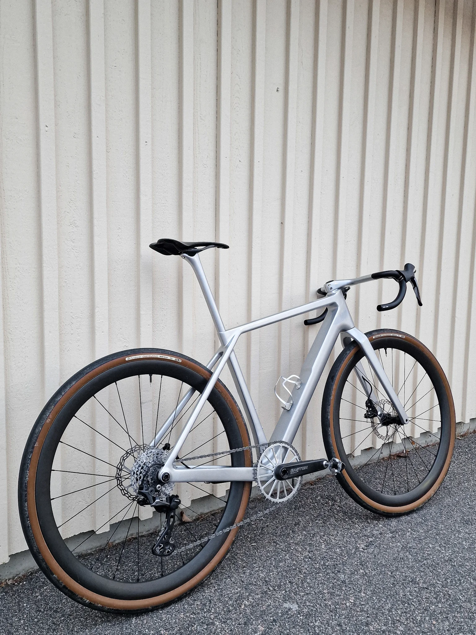

Hej! Tanken är att jag ska cykla Vätternrundan för första gången nästa år, jag inser att jag behöver köpa mig en landsvägscykel!
Idag cyklar jag på min gravel med 40mm Gravelking däck. I fredags snittade 31.8 km/h på 15.3 mil (enligt strava) med mestadels asfalt, lite grus och nån stig, solo med stopp i Söderköping för glass (viktigt). Jag tror jag kan klara Vätternrundan men jag bör nog ha en landsvägscykel iallafall. Då graveln är en kina ram (Spcycle G069) som va båda kul att bygga och blev billigt funderar jag på att bygga en kina racer (Spcycle R088).
Min fundering är om det är en dum idé att bygga en cykel som inte är UCI-approved, har vi några lopp i Sverige jag inte kommer kunna använda cykeln på? Hittar inte så mycket info om det och min kunskap är = noll på ämnet. Tack på förhand! Slänger med en bild på mitt gravelbygge som snart är klart, vikt på 6.95 kg

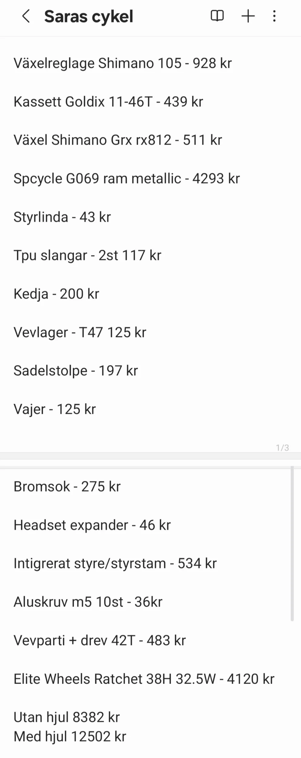

Kul att många gillade cykeln! Ramen kostade 4300:- fraktad, sedan blev det ca 1200:- i färg då jag lackerade den själv, beställde den helt rå. Komponenter kan man ju bygga väldigt olika, jag bygger en lika dan åt sambon på typ enbart aliexpress delar, den landar på ca 12500:- med Elitewheels kolfiberhjul och Shimano växlar men utan däck.
Sen har jag beställt Juintech semi hydro bromsok att slänga på ett fram på hennes och ett på min, då springer det ju iväg lite mer. Men annars är TRP spyre toppen för att vara mekaniskt och det finns kopior på Ali.
Vad min har kostat vill jag inte räkna på men Easton ec90 sl vevparti och Dura-Ace mekaniska reglage är väl highlights. Sen va hjulen inte så billiga men dom köpte jag för länge sedan till tidigare gravel 😄

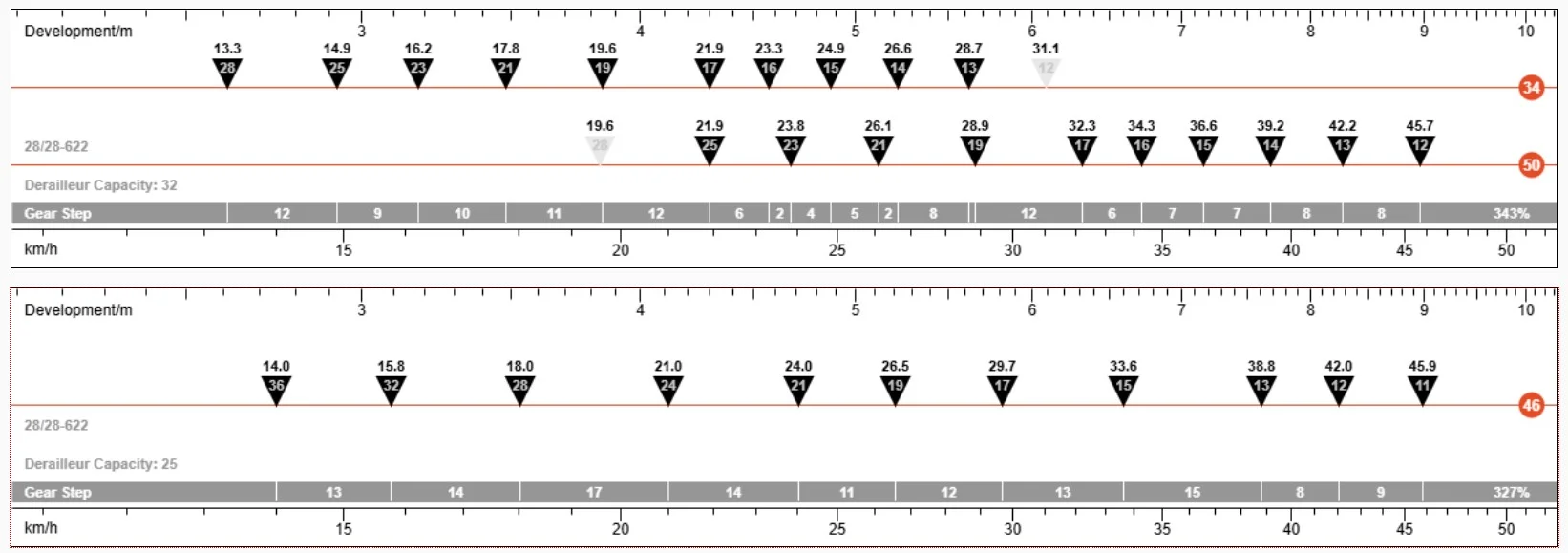

Nån frågade om utväxling. Nu sitter det 46T framdrev och 11 - 36T kassett. Känner att jag trampar ur ofta och rädd att jag blir fråncyklad på VR.
Hur fort vill du kunna cykla och med vilken kadens(trampvarv/minut) trampar du med nu?
För även med lite (måttligt) snabbtrampande borde det inte vara särskilt stora problem att trampa i över 50-55 km/h med 46 fram 11 bak
Kanske ett större drev och 11 - 46 kassett skulle vara något, men då tappar jag dom täta växlarna jag nu kan uppskatta.
Du kanske kommer från MTB-världen med 10-52 kassetter för enl mig är inte en 11-delad 11-36 kassett särskilt tätväxlad
Kolla jmf nedan med 50/34 och 12-28
Du kanske kommer från MTB-världen med 10-52 kassetter för enl mig är inte en 11-delad 11-46 kassett särskilt tätväxlad
Visa bilaga 786714
Klicka här så kan du själv prova vilken utvx som kan passa för dig
Nejdå 11-46 ser jag inte som tätväxlad, därav att det blev 11-36 på nya cykeln, jag hade ändå aldrig varit över 34T på gamla kassetten med samma drev fram 😅
Vad jag har för kadens har jag ingen aning om, har varken mätare eller cykeldator, men det är något jag borde skaffa. Men jag ligger på högre kadens nu än vad jag gjorde för något år sedan och det gör stor skillnad, framförallt i backarna kan jag tycka!
Jag hade tänkt skriva 11-36, rättat nu 🤦‍♂️
Men det är åtminstone 11-36 i bilden och länken
Mekaniska reglage som kostar mer än ramen? Ett bygge i min smak.
(y)
Eller så kan man ha tur och hitta DA beg här på Köp&Sälj för mindre än vad motsv Ultegra skulle kosta.
