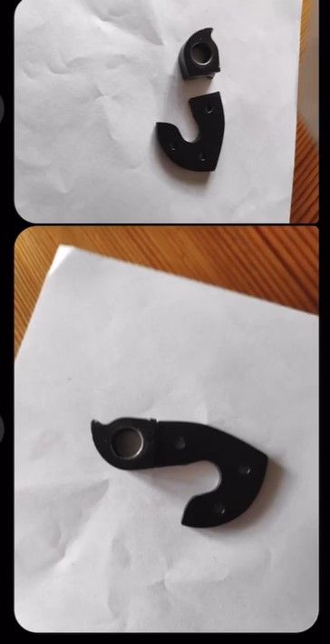

Är det någon som 3D-printar cykeldelar? Eller vet någon som kan göra det?
Växelörat har knäckt på min Everest Sempione 2015 landvägscykel.
Det är Oslo Sportslagers egna märke och de själva har ingen lösning på hur man kan få tag på en extra.
Sååå! Därför behöver jag hjälp. Tar emot alla förslag och bor i Sthlm :)

Växelöra 3D print
Ett växelöra skall vara så hårt att det håller för normal användning och så mjukt/skört att det går av vid någon krasch eller annat haveri. Tror det blir svårt att printa de egenskaperna, men har man tur så.
Skicka bilden till https://derailleurhanger.com/contact/, https://soshanger.com/epages/box111...Categories/Aide_Technique/Patte_de_derailleur eller andra.
Jag skulle tro att https://oslosportslager.no/ inte tillverkar sina egna ramar, utan köper in katalogramar från fjärran östern. Därför borde det gå att hitta örat.

ta med örat och åk förbi stockholm cykel och sportservice på surbrunnsgatan eller sjöstadens cykel vid luma i hammarby sjöstad och se om du hittar ett så likt som möjligt att modifiera dom två har vad jag vet mest öron av alla på lager i sthlm

Smart! Ja, exakt. Tusen tack för råd :)

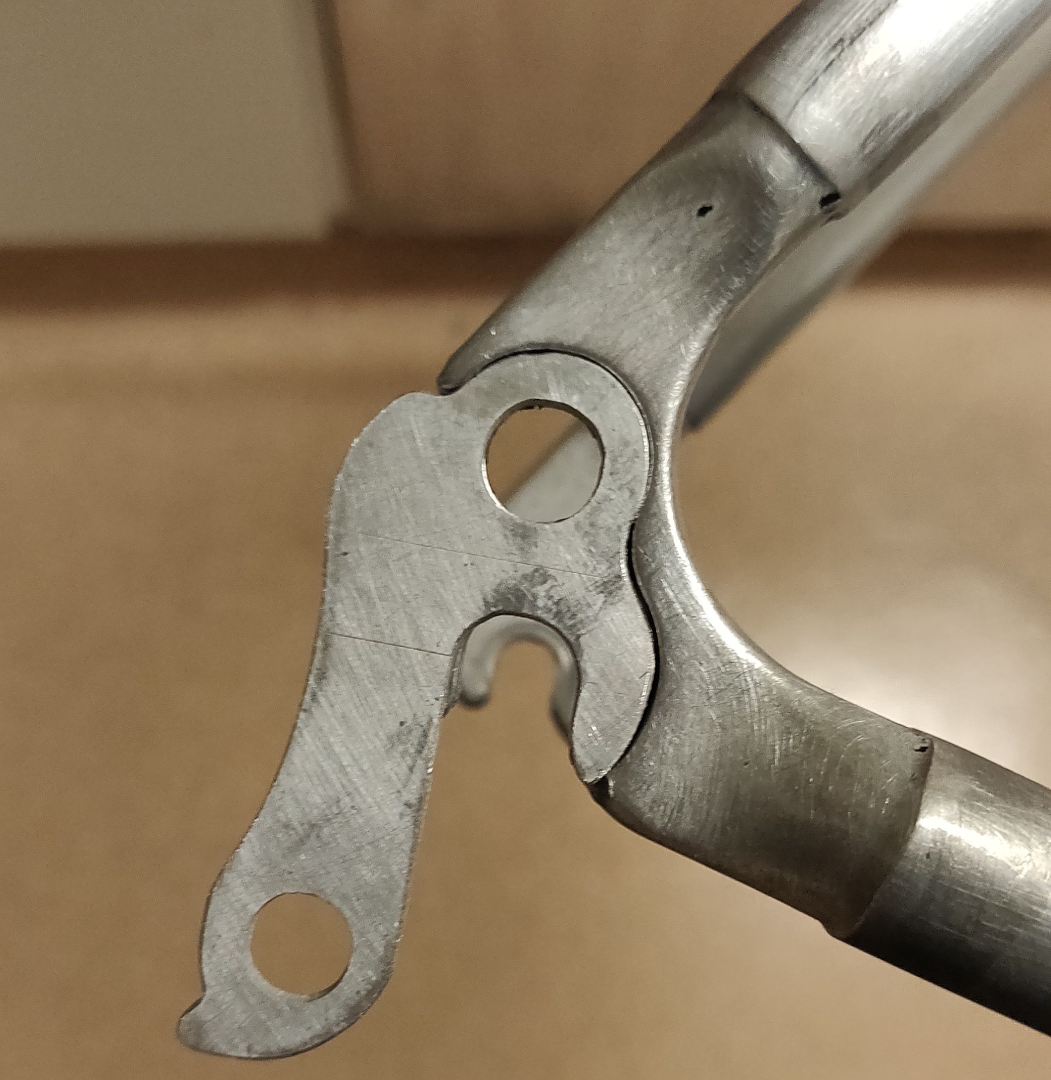

I ett svagt ögonblick tillverkade jag ett eget öra när jag var för snål för att beställa hem ett. Blev funkis till slut.
Finns facit på hur det ska se ut kan jag nog lösa ett gängat öra likt det på bilden. Kan krävas lite handfilande innan det passar helt 100.
