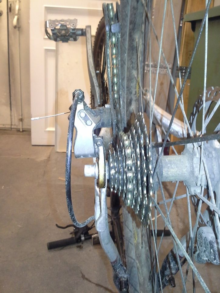

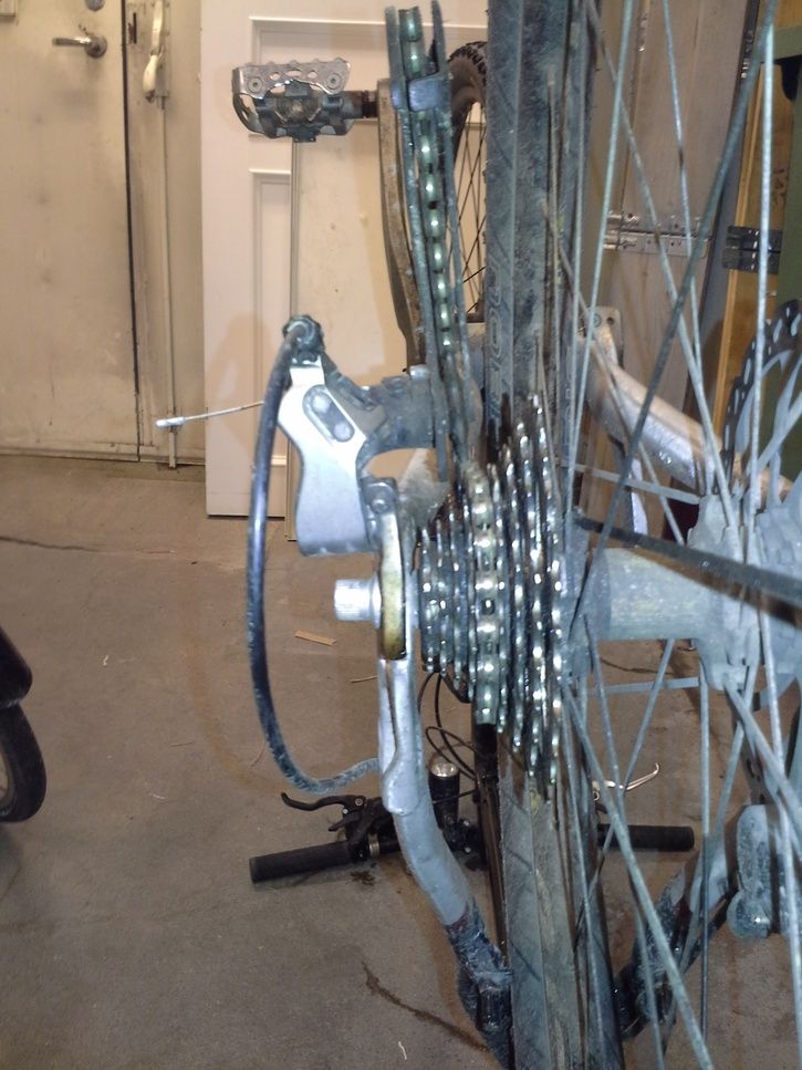

Hej igen,
Beklagar seg respons, här kommer iaf bilderna.
Syns inte jättebra, men kan ana att växelörat böjer/vrider sig mot ramen. Samma växel ilagd, det övre kortet med hjulet fastspänt.
    139.3 KB · Besök: 67
    128.6 KB · Besök: 61

@Bullabus och Stumpy: Bytte QR i höstas, men det hjälpte tyvärr inte.
@Crallan: Känner inget glapp och det låter schysst, finns det ngt annat sätt att kolla?
Växelöra böjer sig
Japp, det är skevt. Min LBS tyckte dock inte att det behövde bytas utan rätade upp det. Och jag spände fast hjulet, körde en dag och det var skevt igen. Åkte tillbaks och de riktade upp det osv... Är iofs kul att åka dit och prata med dem, men i just det här fallet så gör det inte cykeln bättre.
Byter gärna växelöra, men är det inte risk att det böjer sig som det tidigare? Känns som att LBSen inte kan komma längre än de gjort och för egen del så har jag slut på idéer. Men det är ju ett fenomen som uppkommit med tiden så det borde ju bero på slitage och/eller skada. Kan bara inte kommma på vad.

Växelörat förvandlas sakteliga till mjukost efter några rätningar, så risken är att det räcker med spänningen pga vajrar och fjädrar förstör för dig. ;)
Jag har dock ingen vetting förklaring på varför det böjer sig när du drar åt. Först tyckte jag cagen gick mot kassetten. Något måste ju ta emot själva växeln när du drar åt.
Händer samma sak om du tar bort kedjan innan du drar åt?
Växelöra böjer sig
Växeln böjer sig för att det helt sönderknycklade växelörat är en del av dropouten. När QR spänns planar den ut växelörat något. Att hjulet glider beror förmodligen också på att den del av dropouten som utgörs av örat är helt deformerad, och ytterskruven får dels för liten kontaktyta, som dessutom lutar, och är av en mjuk och hal metall.

Kommer att skifta växelöra+QR samt försöka mäta upp parallelliteten. Har inte sett om det är skillnad med eller utan kedja, men skall kolla det också.
För info så skiljer det ca 1,5 växel mellan spänd och ospänd QR, men det framgår inte av de kassa bilderna.
