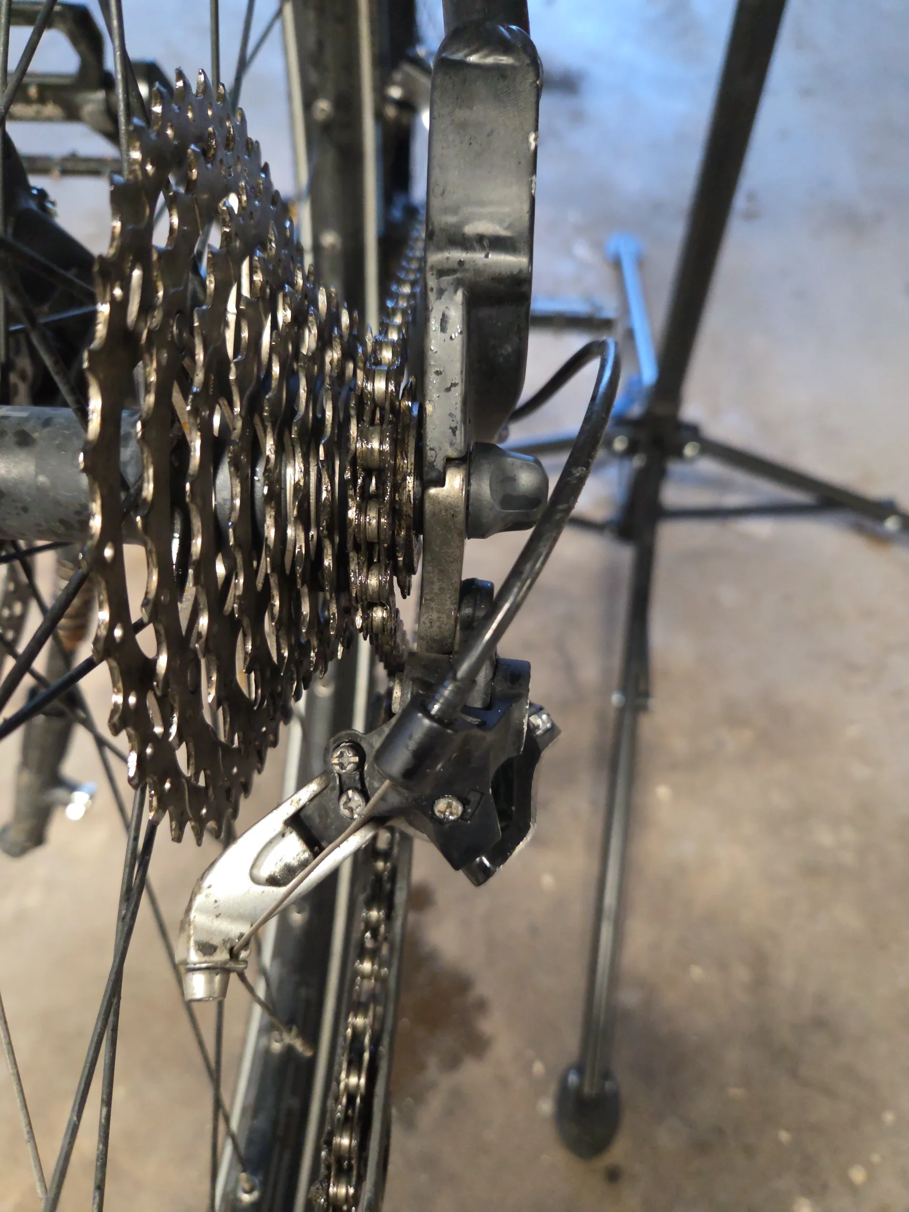

Hej! Jag har ett problem med ett stött växelöra. Cykeln jag har är en crescent freke comp 20" från vad jag kommer ihåg 2016-2017.
Den ser ut som på bilden.
Har aldrig behövt bry mig om denna del förut så har ingen vidare kunskap. Dock är växlarna helt åt h*lvete och det går inte justera, då fick jag reda på att den va tvungen att vara superrak.
Så. Kan man ta av den och knäcka tillbaka den eller är den skrot när man fått den böjd en gång?
Eller är det någon som har liggandes eller vet vart man kan köpa? Har hittat på något ställe men de verkar ganska dyra..

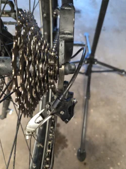

Jag har böjt tillbaka växelörat på sonens cyklar ofta. Sticka en lång insexnyckel i hålet bakväxelns infästning med växelörat. Då har du är bra bild på hur skevt/rakt det är (och rör nyckeln lite upp ner för att det finns spel) och har du också en bra hävarm. Alu bryter enkelt så tar det försiktigt.
Tänkte om det gick att sätta i skruvstädet kanske?
Växelöra
Det finns speciella verktyg för att rikta öron. Ibland kan det t o m behövas på nya cyklar.
Kolla om det finns någon i ditt närområde som kan låna ut.
