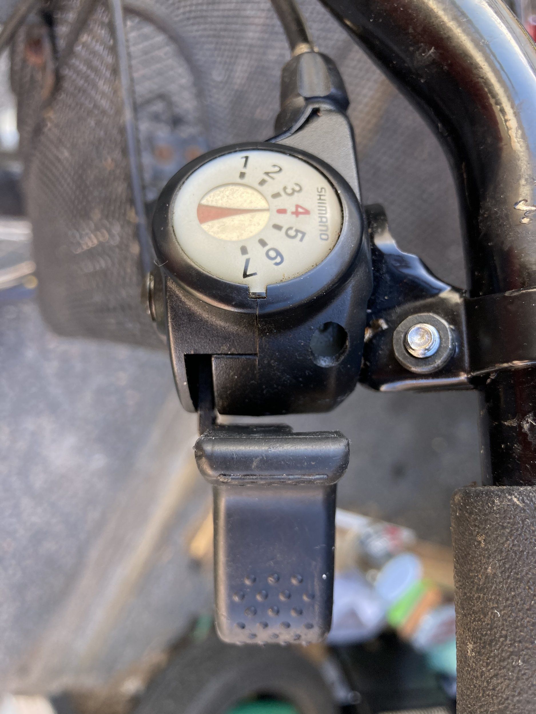

Har en äldre damcykel 7 växlar där växelväljaren inte kan ge mer än 1:an. Skruvade isär den och ser att det är en liten ledad del som skall haka i ett kugghjul vilket den inte gör. En spiralfjäder skall trycka den ledade delen mot kugghjulet men gör inte det pga att fjädern blivit för slapp.
Försökte då hitta och köpa en likadan växelväljare men det verkar vara utgången pryl. 7 växlar och väljaren skall ju sitta på styret. Shimano. Vilken nyare pryl skulle jag kunna ersätta med som inte är för dyr?

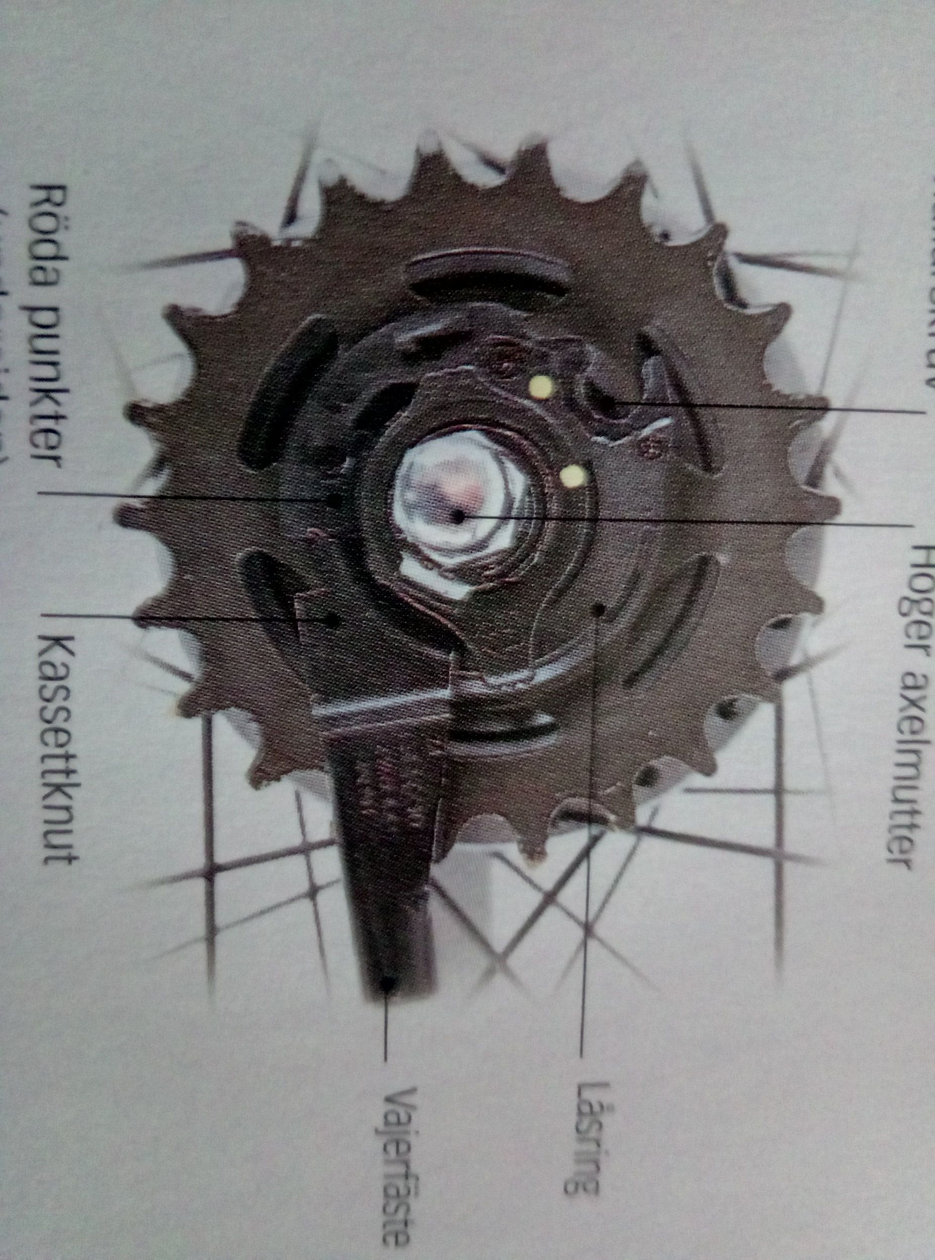

En bild på navet drevsida ger information typ den utan utsikt eller den med utsikt som tas lös är nog första typen troligen..?

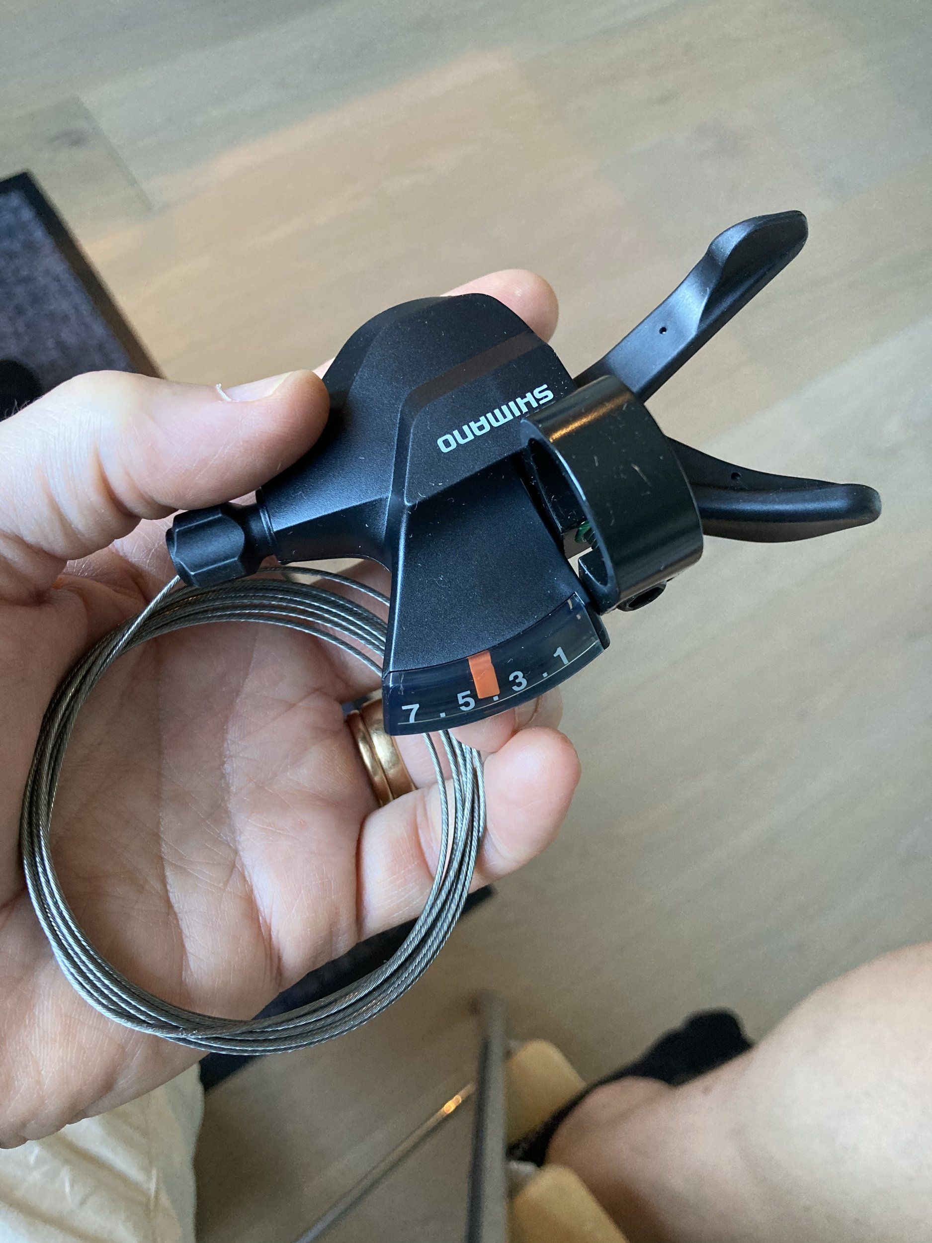

Hittade denna för en låg peng som blir kanon ?
Det där kommer nog inte att funka på Nexus-växlar.
Ditt gamla reglage är ett Nexus ST-7S20 så du måste byta till ett nytt Nexus vridreglage om du inte hittar ett begagnat med tryckknappar.

Jodå… det fungerar. Satte precis på den jag visade och den växlar perfekt. Det enda är att den växlar omvänt. 7 är ettan och 1 är sjuan. Men det står vi ut med och det är lätt att lära in… för det fungerar ?
Då får jag gratulera! Jag har inte provat själv, men det brukar skrivas att det inte är samma cable pull osv.
Att växlarna ligger tvärtom blev jag varse när jag skaffade elcykel med Nexus gripshift, som var tvärtom min gamla hybrid med vridreglage.
