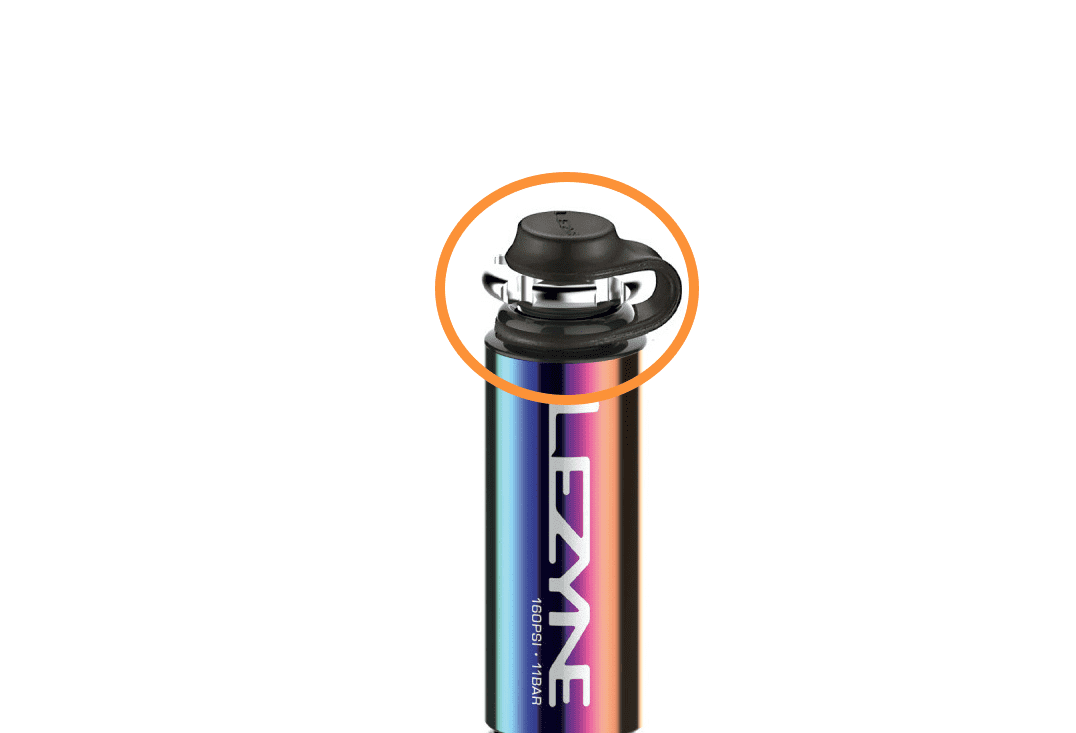

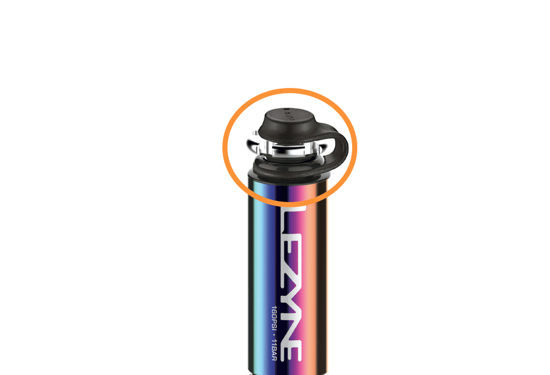

Sådant verktyg är bra att ha:
En del pumpar har inbyggt sådant verktyg.

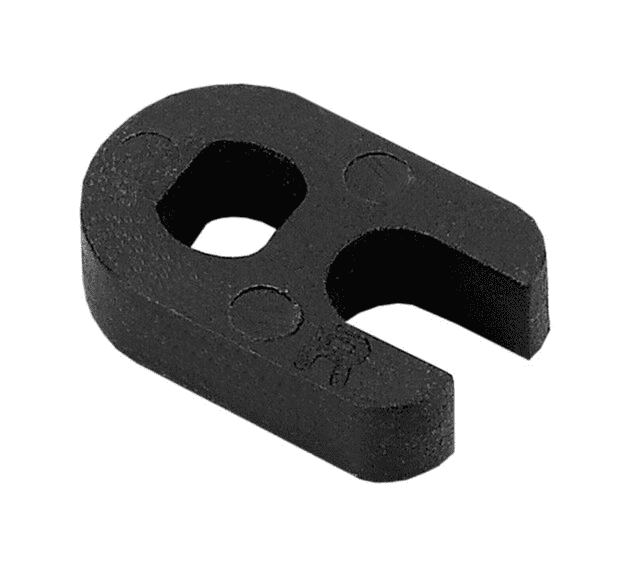

En sån här plastbit brukar man ha liggandes nånstans, de är till för att dra åt ventilkärnor. Stor som en lillfingernagel så det är inte tänkt att man ska dra åt den jättehårt. Vissa fancy tubeless-ventiler har dem inbyggda i ventilkorken, och de kan finnas på tubeless-plugg-verktyg eller på pumpen, lite varstans. Har man en lezyne-pump i verktygspåsen på cykeln bör man se till att man nånstans har nåt som passar på en ventilkärna så man kan dra åt den ifall den lossnar.
