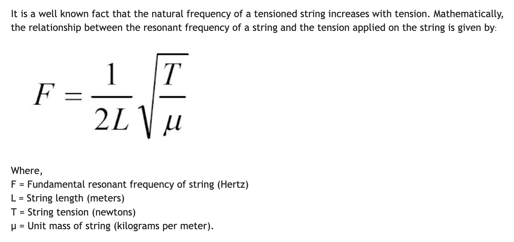

Edit: Teori för den intresserade... Sheldon Brown har fel när han påstod att tjockleken (massa per längd) inte spelar nån roll. Om jag inte drabbats av tillfällig hjärndödhet, vilket är fullt möjligt.

Vad gäller tjockleken och egenfrekvensen så ökar ju både massan och styvheten. Ökad massa sänker egenfrekvensen men större diameter höjer den pga ökad styvhet. Sen om det innebär att de tar ut varann är jag lite osäker på. Ids inte gräva fram formelsamlingen...
Ja, problemen är många om man ska bygga en matematisk modell som gäller för cykelekrar. De är helt enkelt för korta i förhållande till tjockleken. Sen kan man bli helt lurad om ett kors hamnar i en nod, till exempel.
