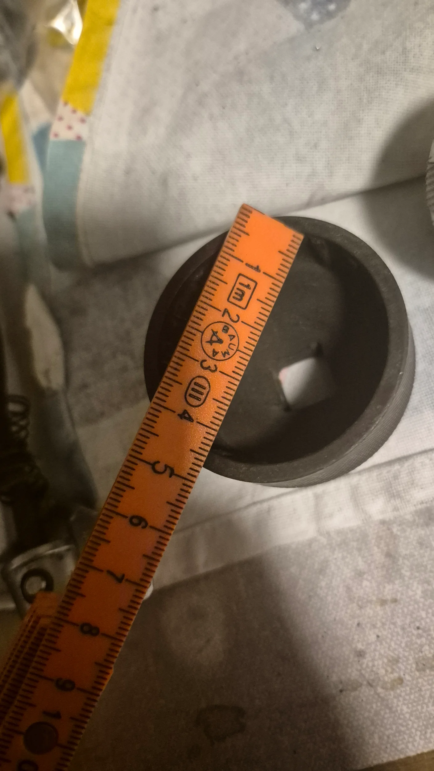

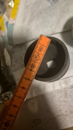

Tack för svar! Blev mest förundrad över att Ninja anger att verktyg med 44mm OD ska passa, men det enl. den bilden ser ut att vara 48mm? Lurigt.
Edit: Testade du med ett 44mm OD-verktyg?

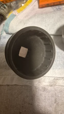

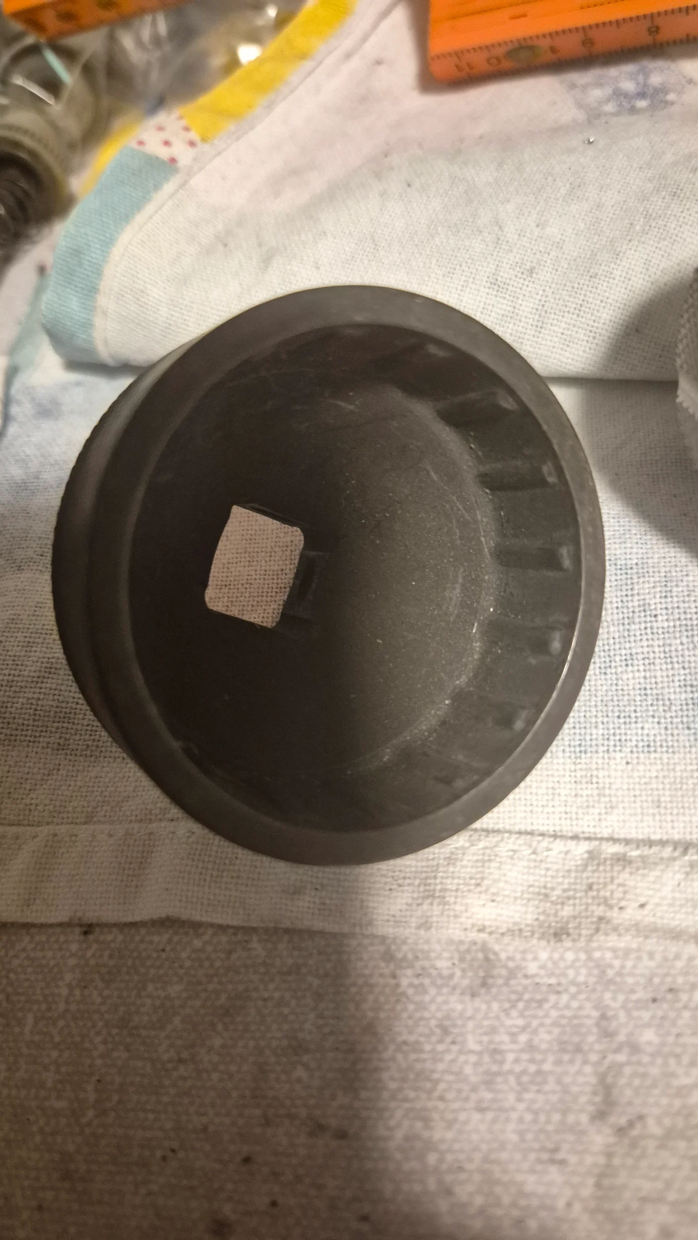

Detta?
    286.4 KB · Besök: 24
    348.2 KB · Besök: 25
