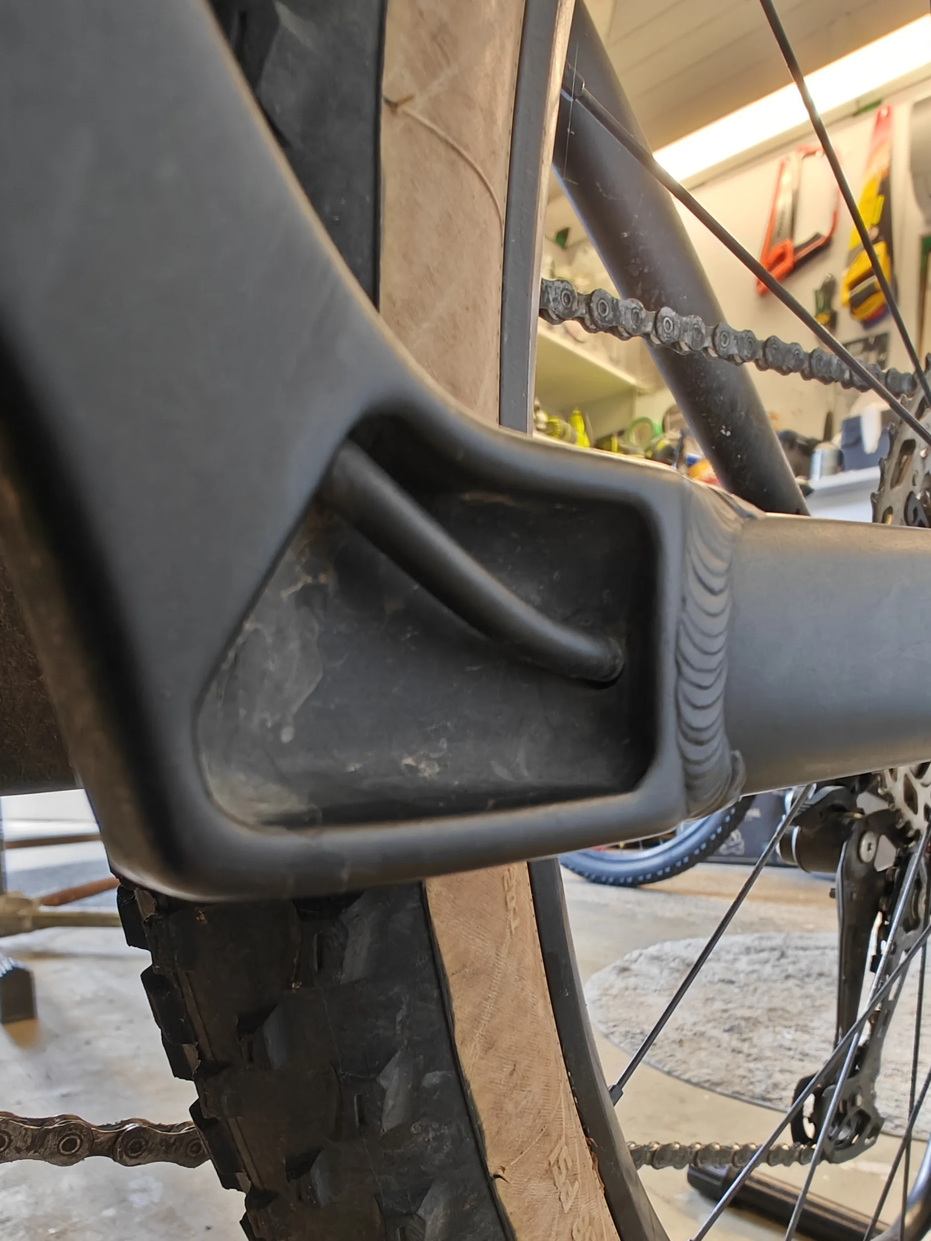

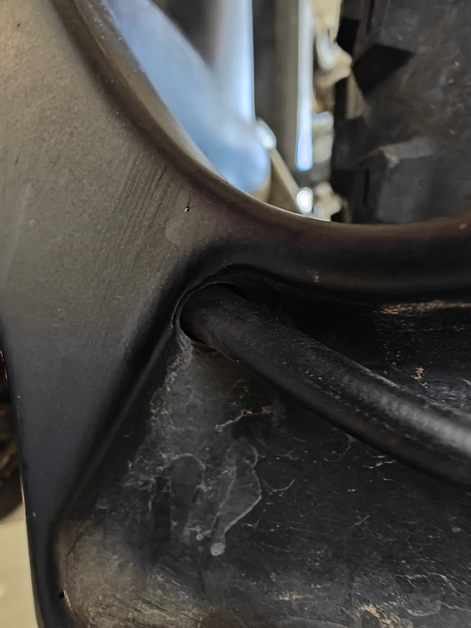

Problemet är att hålen i ramen är sjukt små och slangen skall i och ur flera gånger för att ta sig från underrör till kedjestag.

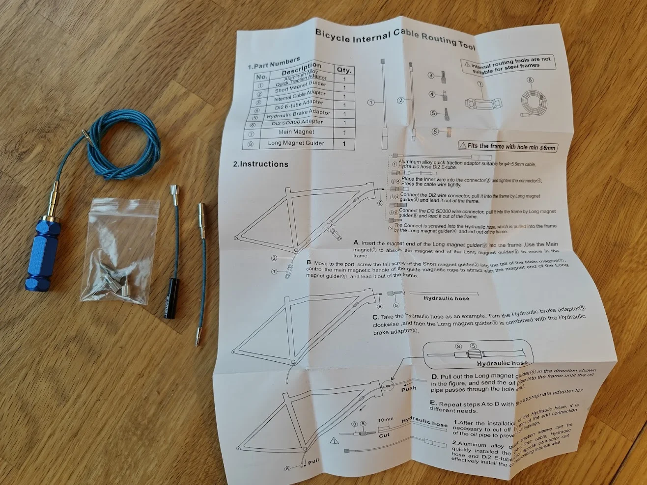

I går så anlände paketet från Kina, 9 arbetsdagar efter beställning. 9,76 inklusive frakt fram till dörren 😲Verkar vara lite av dagspris och ibland med, ibland utan frakt men än så länge aldrig över 100-lappen när jag kollat.

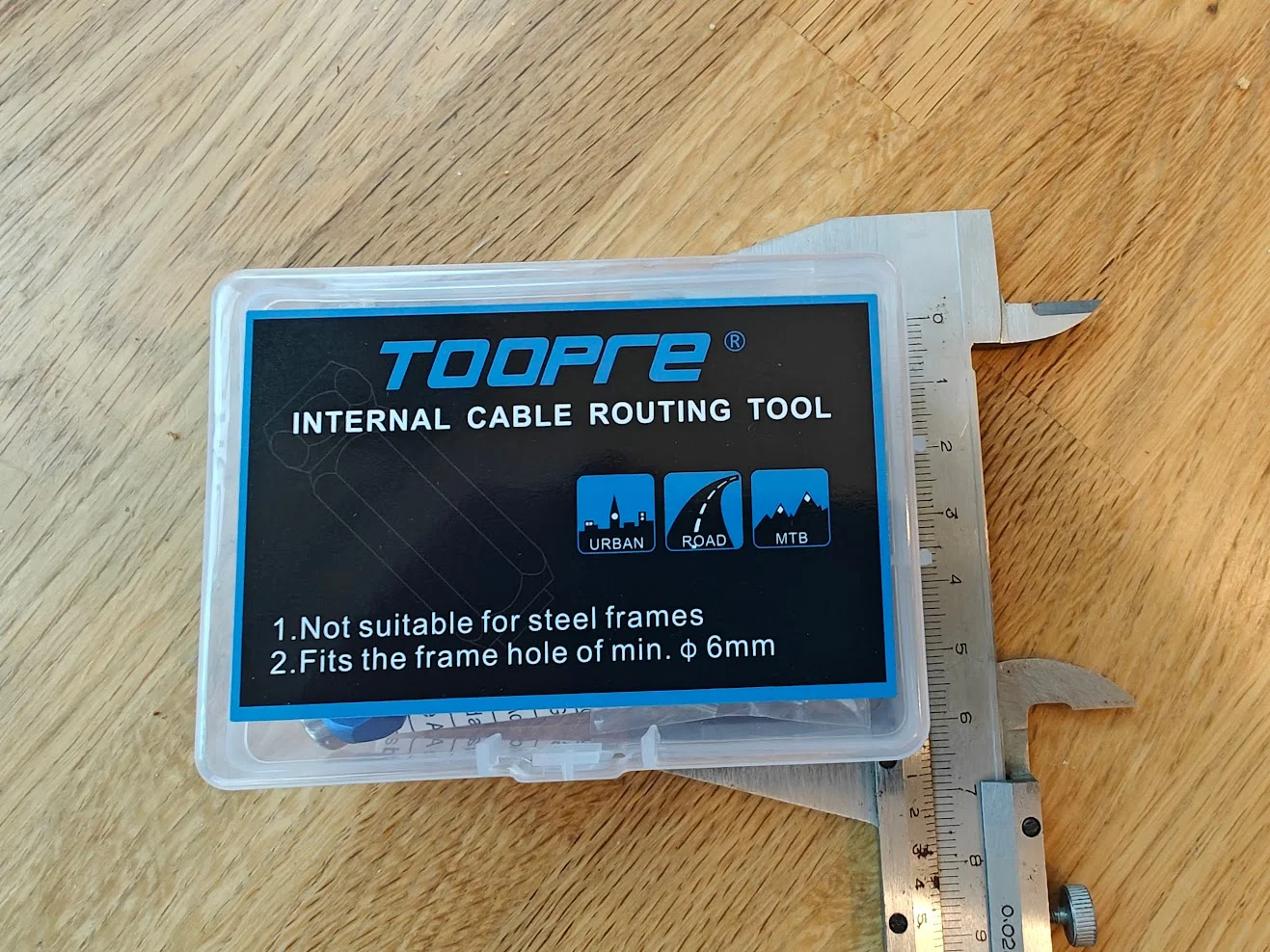

Allt snyggt förpackat med en imponerande instruktion (för att vara köpt på AliExpress för ett pris som inte ens Dollarstore kan matcha). Diametern på är som max 5mm, vissa adaptrar mindre så 6mm som anges bör inte vara något problem. Återkommer när den har invigts.

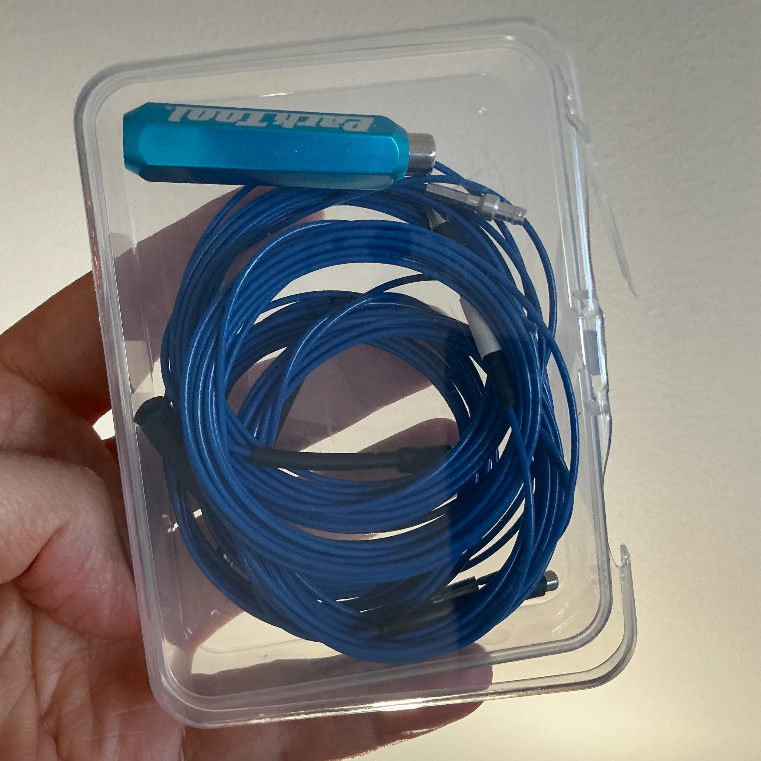

När jag skulle byta min internt dragna bakbroms hittade jag tips att använda en Reverb Stealth Barb Connector för att på ett enkelt sätt dra in den nya hydraulslangen med hjälp av den jag monterade av. Funkade sjukt bra, den lilla rackaren gör att de två slangarna skruvas sömlöst ihop, mycket enklare än med mitt Park Tool-verktyg där man behöver dra med en vajer först innan man dra den nya hydraulslangen.

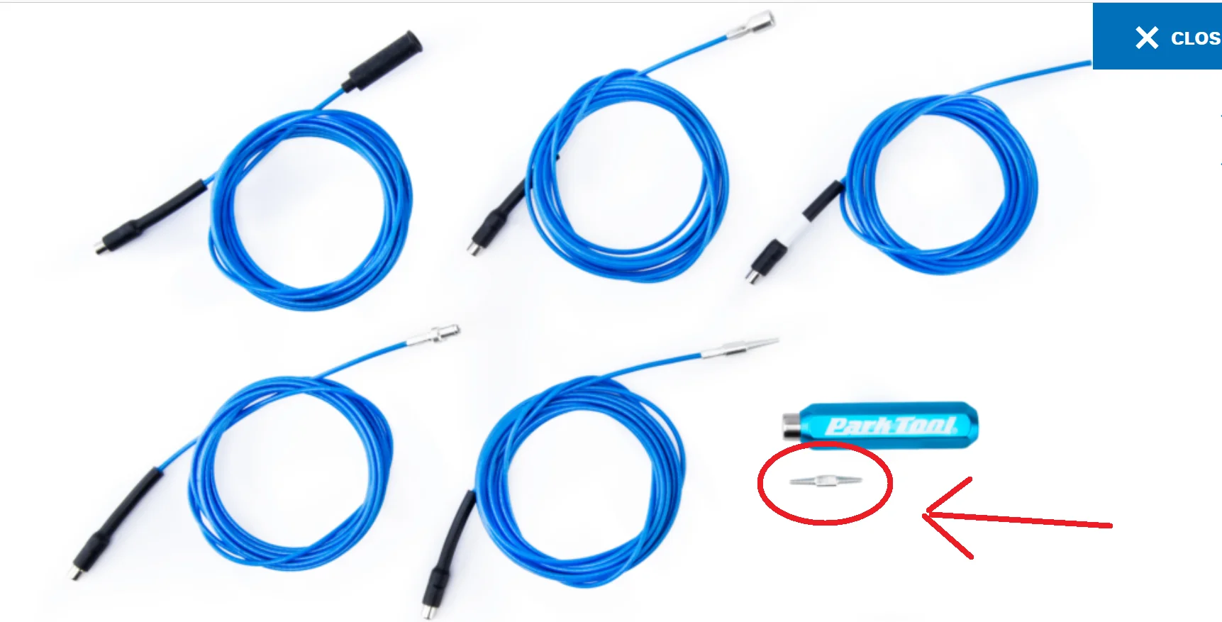

Det låter som att du tappat bort en del i park tool satsen. Den funkar kanon att skarva ihop hydraulslangar! Eller den kanske inte följer med i kinakopian?
