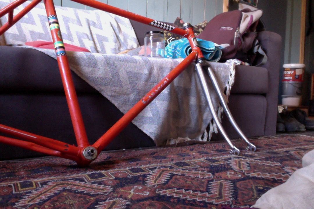

Försöker få loss vevlagret på min gamla Crescent ( likt dessa http://sscycleworks.com/components/bottom-brackets-shimano.html ),
men antingen sitter det som berget (förmodligen det också), eller så saknas det verkyg/jag gör fel.
Alla videos jag hittat på liknande använder en slags tång för att få lös sidan med hålen, och de börjar alla där också.
Men man borde väl kunna börja med att skruva lös andra sidan först? På den sidan kan man ju använda en vanlig skiftnyckel iallafall.
Men måste man börja på sidan med hålen så skulle jag gärna få tips om vad för verktyg som behövs, en tång som jag sett användas
är jag rädd är för svag, och skulle behöva något stadigare. Har en nyckel till min vinkelslip som är väldigt nära på att passa,
så ev att denna från biltema skulle gå?

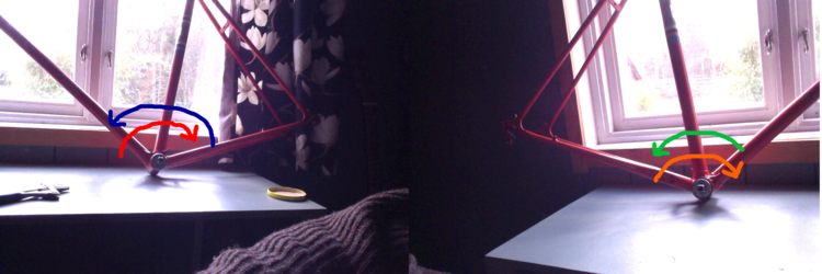

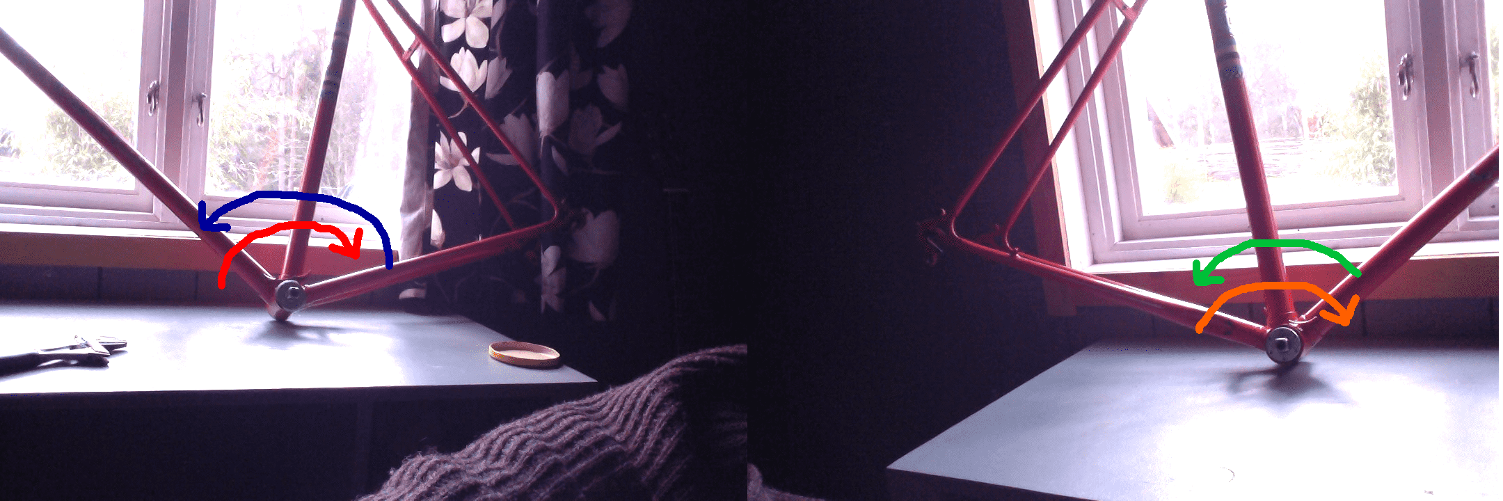

Tack. Tyvärr är jag dyslektisk när det kommer till gängors höger och vänster. Ska rita bild när jag kommer hem.
Verktyg till gammalt Shimano vevlager?

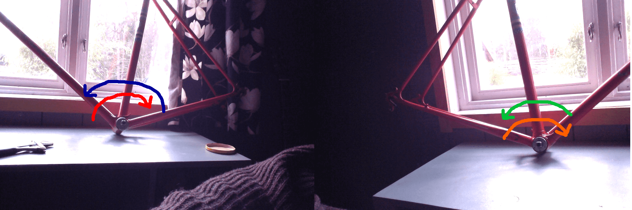

Sådärja, vilka två färger följer jag för att lossa?
Jag antar blå grön?

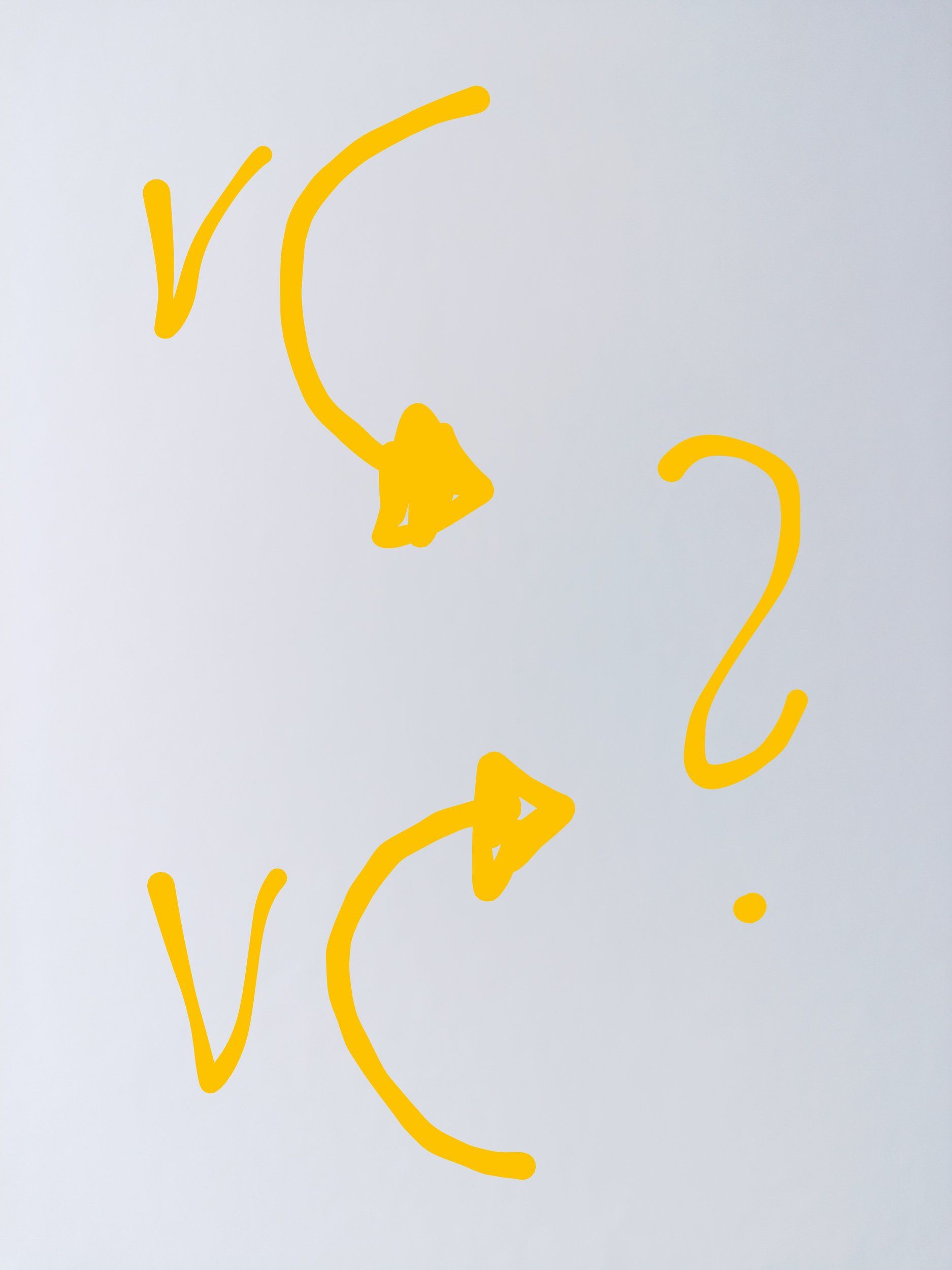

Men nån som vill ta titt på bilden med pilar och svara på hur jag ska vrida?
Vill int skruva i onödan.

Om jag bara vet vilka färger jag ska följa kan jag räkna ut efter det.
Jag är lika mycket frågetecken som nisseson, och när jag väl vänt cykeln fyra gånger och fäst den i skruvstädet är allt extra uppochner och bakofram.
Här är bilden igen
Här är bilden igen
Eftersom du sätter fast vevlagret i skruvstädet och lagret är högergängat, ska du vrida ramen moturs. Således åt vänster.
Hade lagret varit vänstergängat, hade du skruvat ramen medurs. Således åt höger.

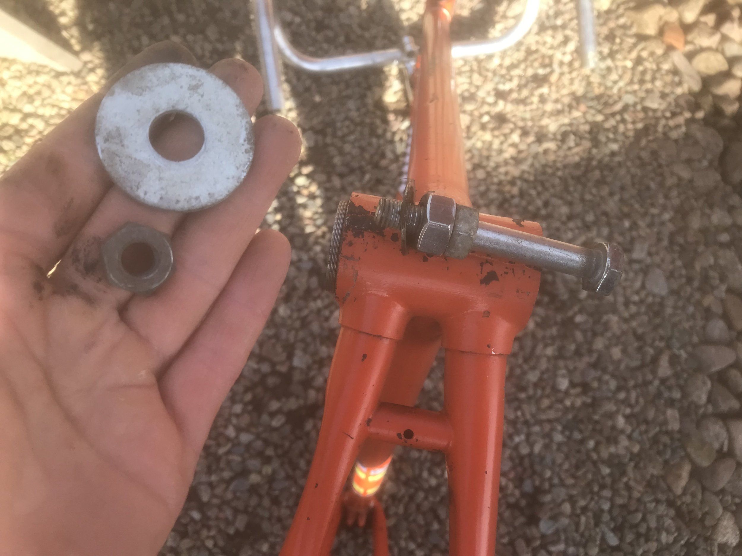

Men, sitter andra sidan lika hårt kommer jag aldrig få bort den. Fick snurra cirka 2 varv i skruvstädet innan jag kunde använda skiftnyckeln.
Kommer montera bort rubbet senare idag, men ser redan väldigt mycket smuts odyl i gängorna.

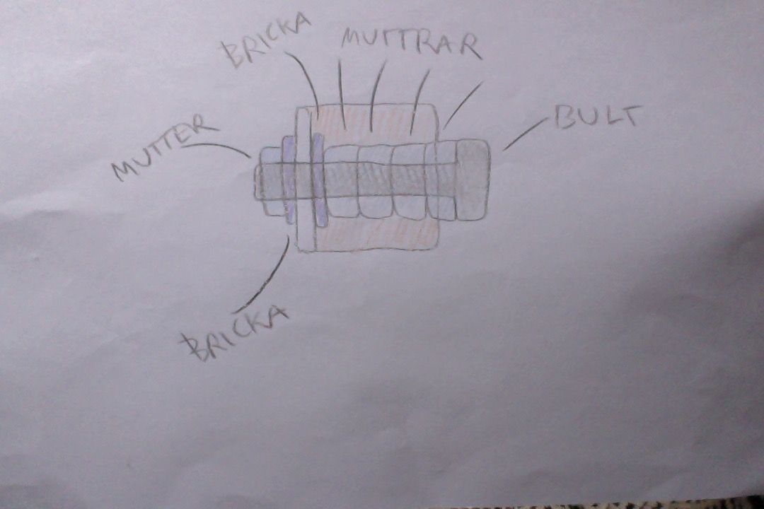

Har tagit en titt på sheldons lösning, men är inte helt hundra att jag hajjar.
Jag antar att jag måste få ut kullagret från andra sidan först?
Plasttuben eller vad den nu heter, verkar sitta fast en del, hur mycket kan man vålda lös den utan den går sönder?

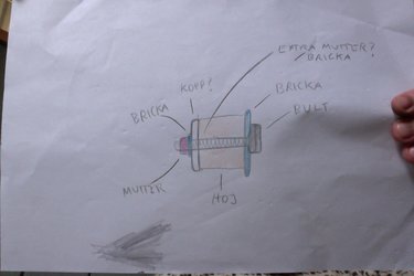

Tänker jag rätt öht?
Frågetecknet bakom kopp är för jag vet int vad det heter.
Lösningen på bild två är för att jag har ingen hylsnyckel djup nog.
