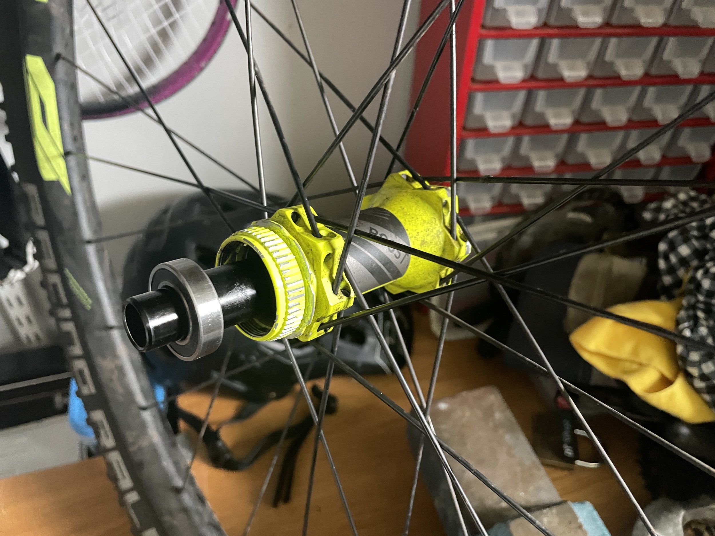

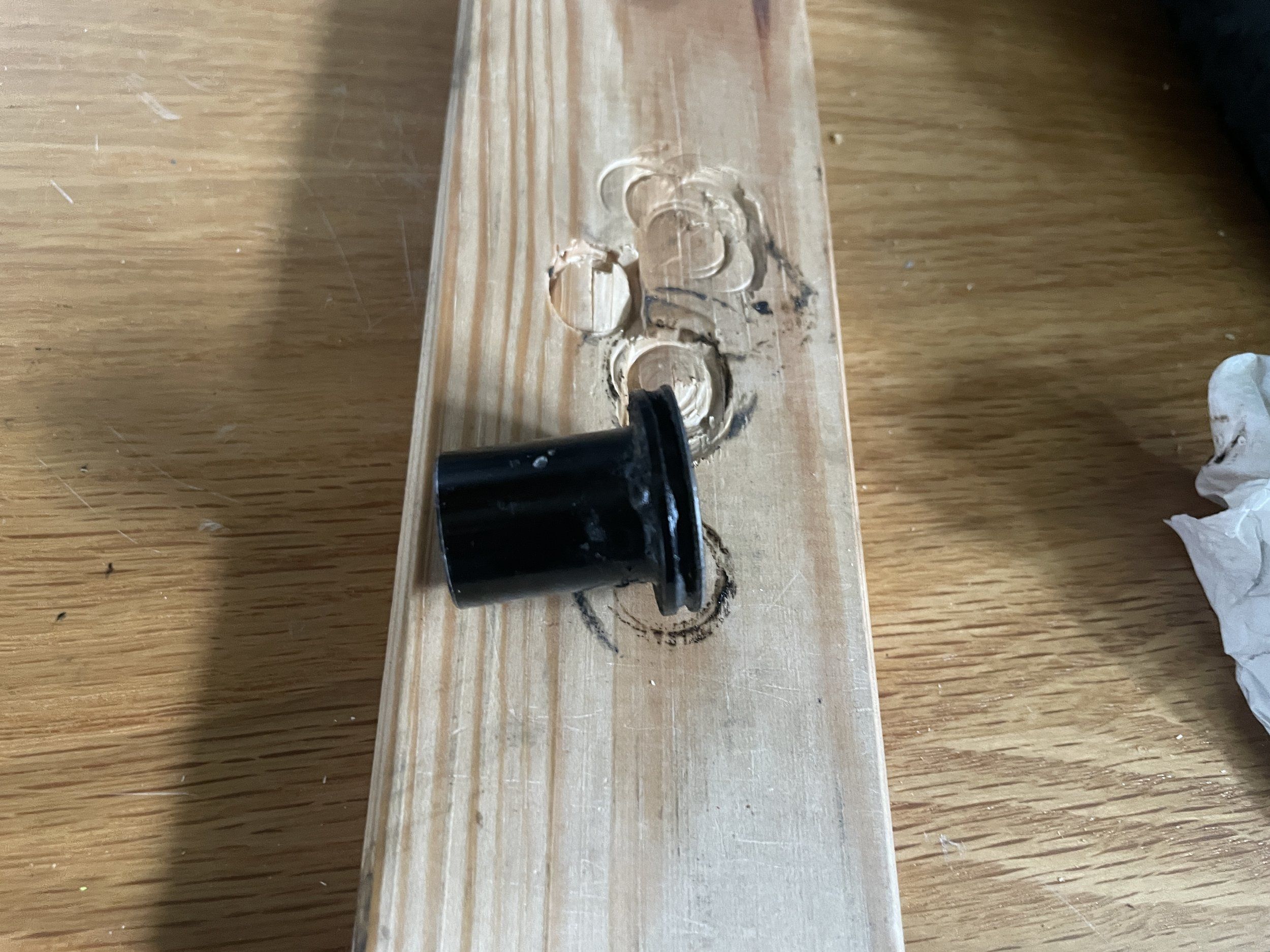

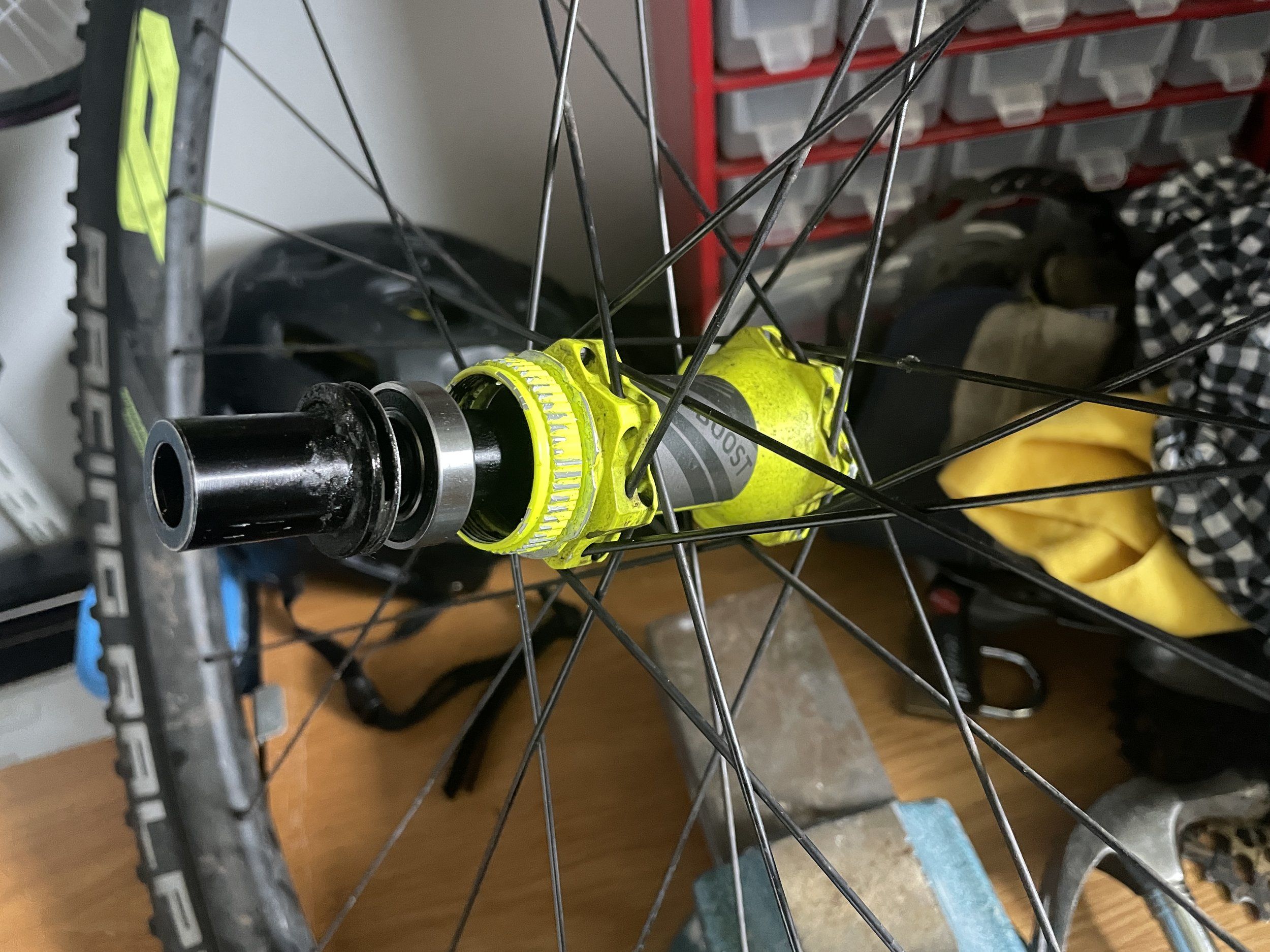

Förklara gärna hur man gör? Jag har verktyg för att få loss kassett och hubben. Samt bromsskivan. Allt detta har jag fått loss. Men att slå ut axeln har jag försökt med en träplanka emellan axeln och hammaren. Men den rubbar sig inte. Har inte lyckats få loss kullager skyddet på den sidan som inte har hubben och kasett. Har dock inte vågat ta i för mycket med hammaren då jag inte vill skada axeln. Har följt denna video:

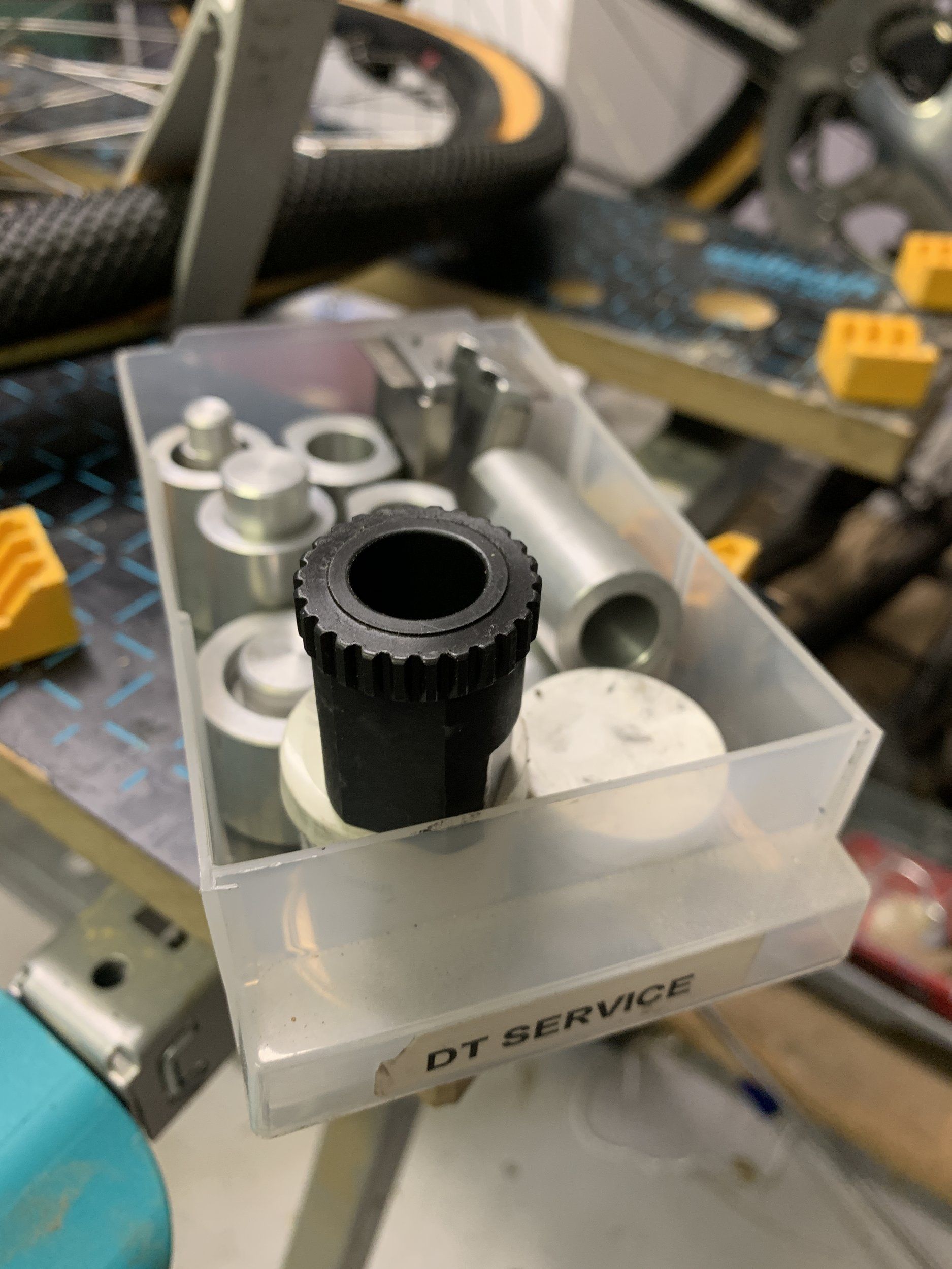

En sån här har jag.

Skydden kan du ta loss om du fäster dom i ett skruvstäd med mjuka käftar och sen drar upp hjulet. Dra inte åt för hårt bara. Axeln är det en gummiklubba/plastklubba och slå hårt.

Lyckades få loss ett kullager och axel genom att följa denna video:
väntar dock på verktyget också… frö andra sidan.
