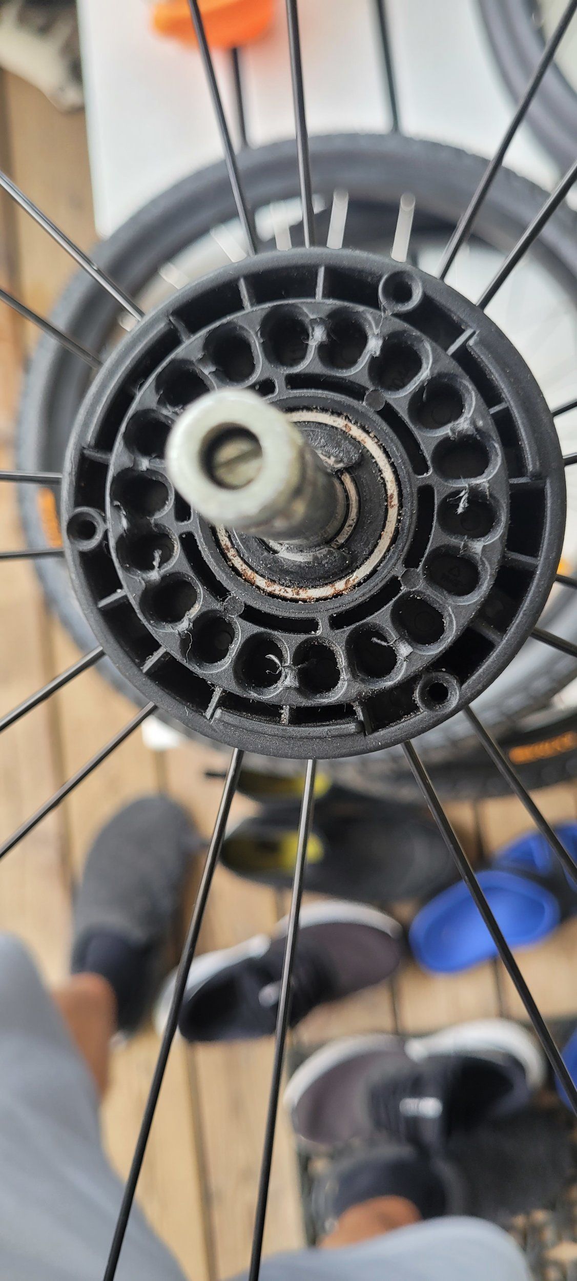

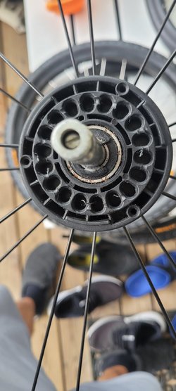

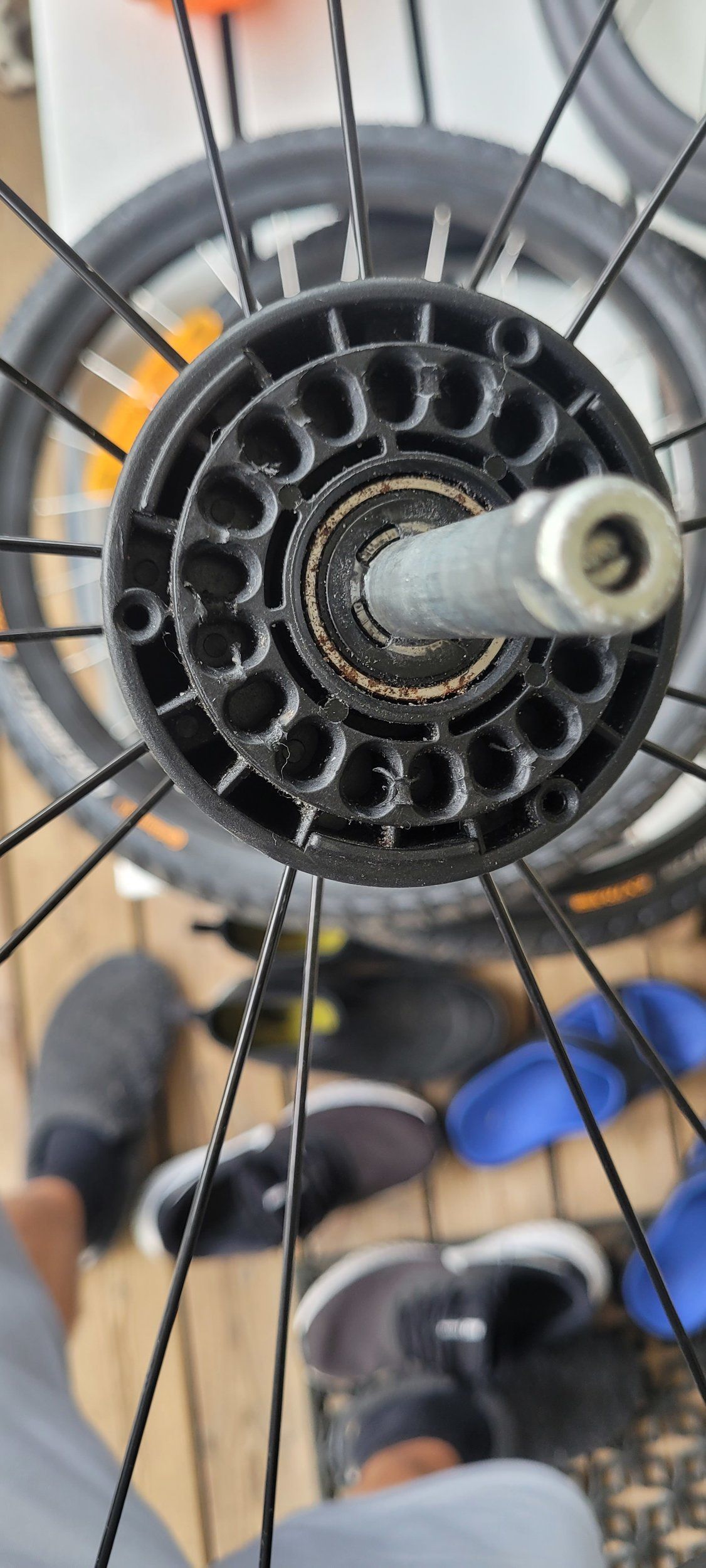

Vad behöver jag för tång för att få upp denna låsring?
Finns det på biltema? Bor nära det ?

Ingen aning, men det känns som om du ska "ner" något eller några lager (ursäkta vitsen) till.
Om du berättar vad bilderna föreställer är det lättare att hjälpa. Ibland, om man vet det, är folk duktiga på att hitta t ex en så kallad sprängskiss, som kan visa hus navet är uppbyggt/konstruerat.

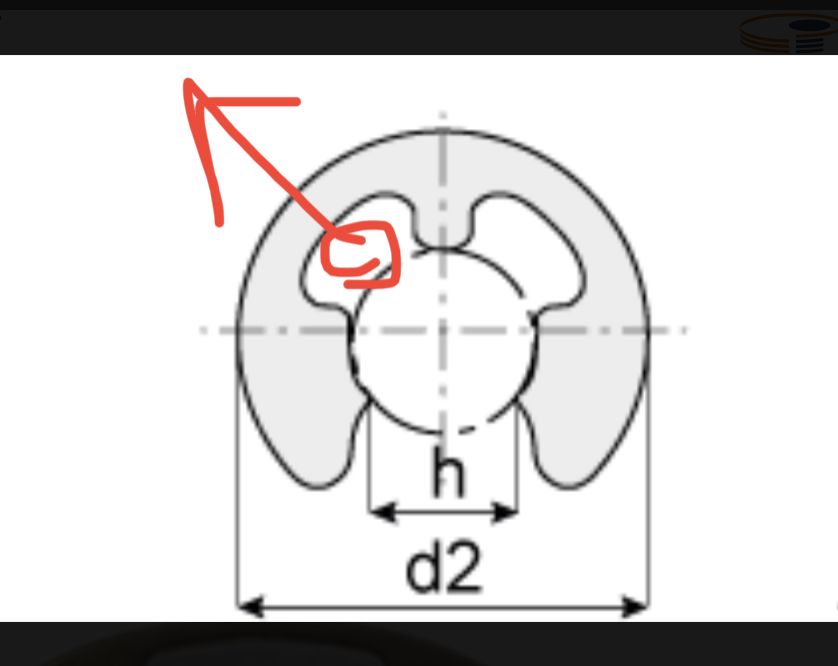

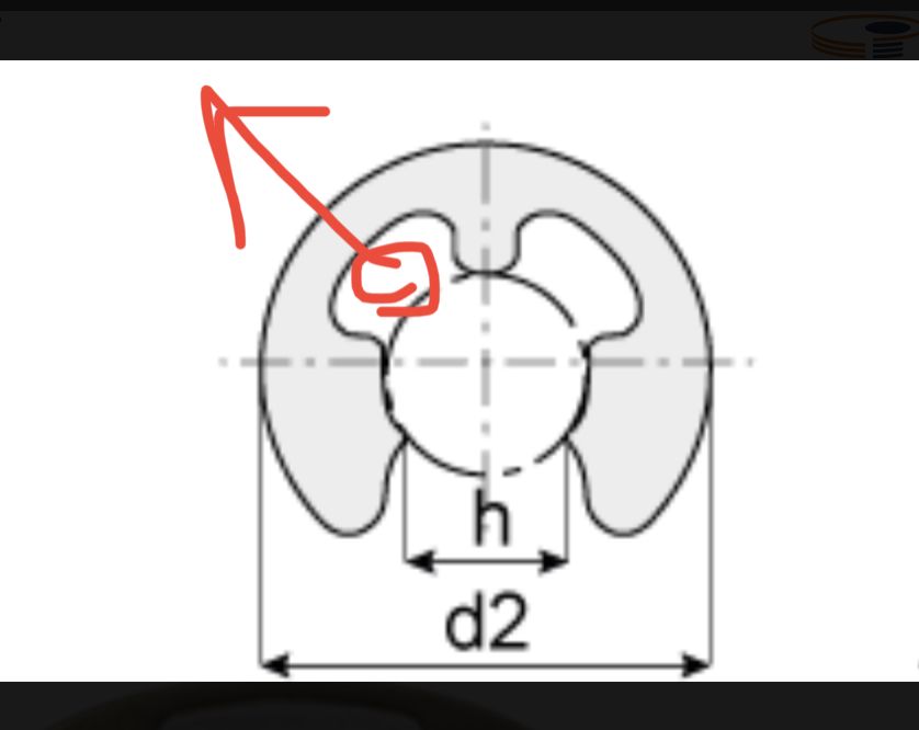

Det där är en spårryttare. Den är enkel att demontera. Bara att sätta en skruvmejsel mellan axeln och ett av urtagen i spårryttaren och bända loss den.Visa bilaga 645116
För TS, notera att när du gör så här, som man ska göra, kommer ryttaren flyga iväg i en båge och landa i det mest avlägsna och mörka skrymsle den kan hitta.
